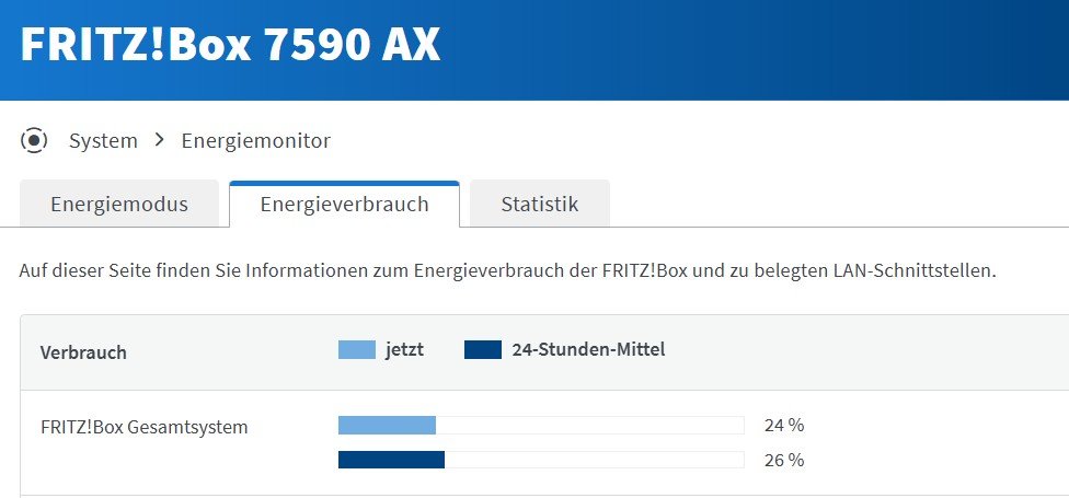

Ich weiß nicht wie weit man dem Energiemonitor der Fritzbox glauben kann.
Der Energiemonitor der Fritzbox zeigt mir für das "FRITZ!Box Gesamtsystem" im 24 Stunden-Mittel einen Verbrauch von 25% an. 25% von 30 Watt wären 7,5 Watt im 24 Stunden Mittel. Das ist noch OK.
Es sind allerdings keine USB Geräte angeschlossen und die analogen Telefon Anschlüsse sind nicht belegt.

Ich messe meine Fritzbox 7590ax seit gestern mit einem Messgerät. Sie zieht aktuell 8,7 Watt. Wenn eine Fritzbox 7530ax nun ständig 10 Watt weniger zieht als eine Fritzbox 7590ax, dann muss eine Fritzbox 7530ax ja Strom produzieren.
Und jetzt troll bitte woanders.
Solltest du das extreme Bedürfnis haben, dich weiter so extrem in das Thema rein zu steigern, dann sei doch bitte so nett und eröffne einen eigenen Thread dafür. Dann kannst du mit anderen Usern unendlich darüber diskutieren. In diesem Thread bist du einfach falsch.
Ich danke dir und wünsche dir einen schönen Sonntag.

Ich messe seit gestern den Stromverbrauch meiner Fritzbox 7590ax mit einem Messgerät. Aktuell wird mir ein 24 Stunden Mittelwert von 8,7 Watt angezeigt.
Der Energiemanager der Fritzbox 7590ax zeigt mir derzeit im 24 Stunden-Mittel 26% von 30 Watt (maximal) an. Das wären 7,8 Watt. Hier ist der Wert im 24 Stunden-Mittel vielleicht noch um 1-2% hoch gegangen, weil ich in den letzten 24 Stunden sehr oft auf die Fritzbox zugegriffen habe.
Das eine Fritzbox 7590ax im Durchschnitt 10 Watt mehr verbraucht als eine Fritzbox 7530ax ist der größte Unsinn eines Users der sich aus nicht erklärbaren Gründen auf eine abnormale Art in dieses Thema reinsteigern möchte.
Selbstverständlich wird eine Fritzbox 7590ax mehr Strom verbrauchen, wenn an ihr 2 USB Geräte und zwei analoge Telefone angeschlossen sind, was bei mir nicht der Fall ist. Aber das ist auch ganz normal.
Ich hoffe das Thema wird damit in diesem Thread beendet sein.
