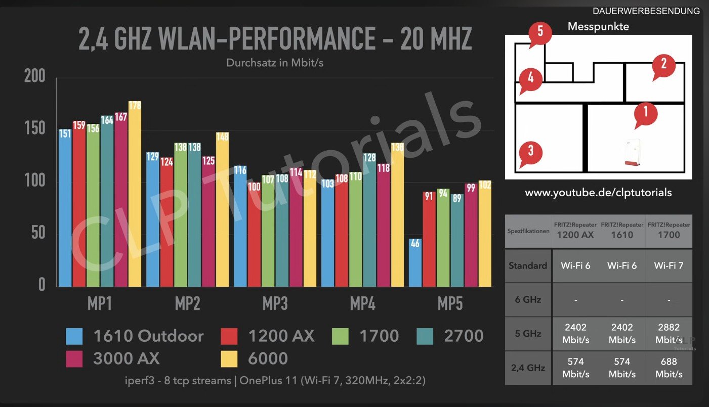

Ich hätte mir eigentlich gerne den neuen Fritz Repeater/Access Point 1610 gekauft, aber in einem Youtube Test hat der Fritz Repeater 1610 ein sehr schwaches WLAN Signal. Wesentlich schwächer als das WLAN Signal vom Fritz Repeater 1200ax.
Wesentlich schwächer? Bei CLP Tutorials hat der quasi die gleiche Leistung wie dein 1200ax gezeigt.

Wie ich schon geschrieben habe, steckt der AVM 1200ax Repeater derzeit als Access Point in einer von zwei Steckdosen Leisten hinter/unter dem Schreibtisch auf dem Boden. In der Steckdosen Leiste stecken noch diverse Netzteile, 220 Volt Kabel und es laufen einfach diverse Kabel hin und her. Das ist nicht so optimal. Dadurch habe ich das Problem, dass der WLAN Empfang und das WLAN Signal von dort aus nicht besonders gut ist. Deswegen würde ich gerne einen AP an der Wand betreiben.
Das sieht hier aber ganz anders aus. Schau dir mal in dem Screenshot den Messpunkt 5 an, wie stark der Fritz Repeater 1610 dort gegenüber den anderen Repeatern und auch gegenüber dem Fritz Repeater 1200ax einbricht. Da hätte ich von dem Fritz Repeater/Access Point 1610 mehr erwartet.
War mir klar, dass du genau den einen Messpunkt nimmst. Wen juckt das 2.4Ghz Band?
Am besten natürlich in wichtigen Räumen flächendeckend 5 GHz, aber trotzdem ist doch eine gute 2,4 GHz Abdeckung auch nicht unwichtig, zB smarthome-geräte, und abgelegene Räume, Garten etc.
Trotzdem hätte ich von dem Fritz Repeater 1610 bei der Bauform und der Größe nicht erwartet, dass es teilweise wesentlisch schlechter ist als der Fritz Repeater 1200ax. Dann muss er ja schon irgendwo ein Problem mit der Antenne haben.

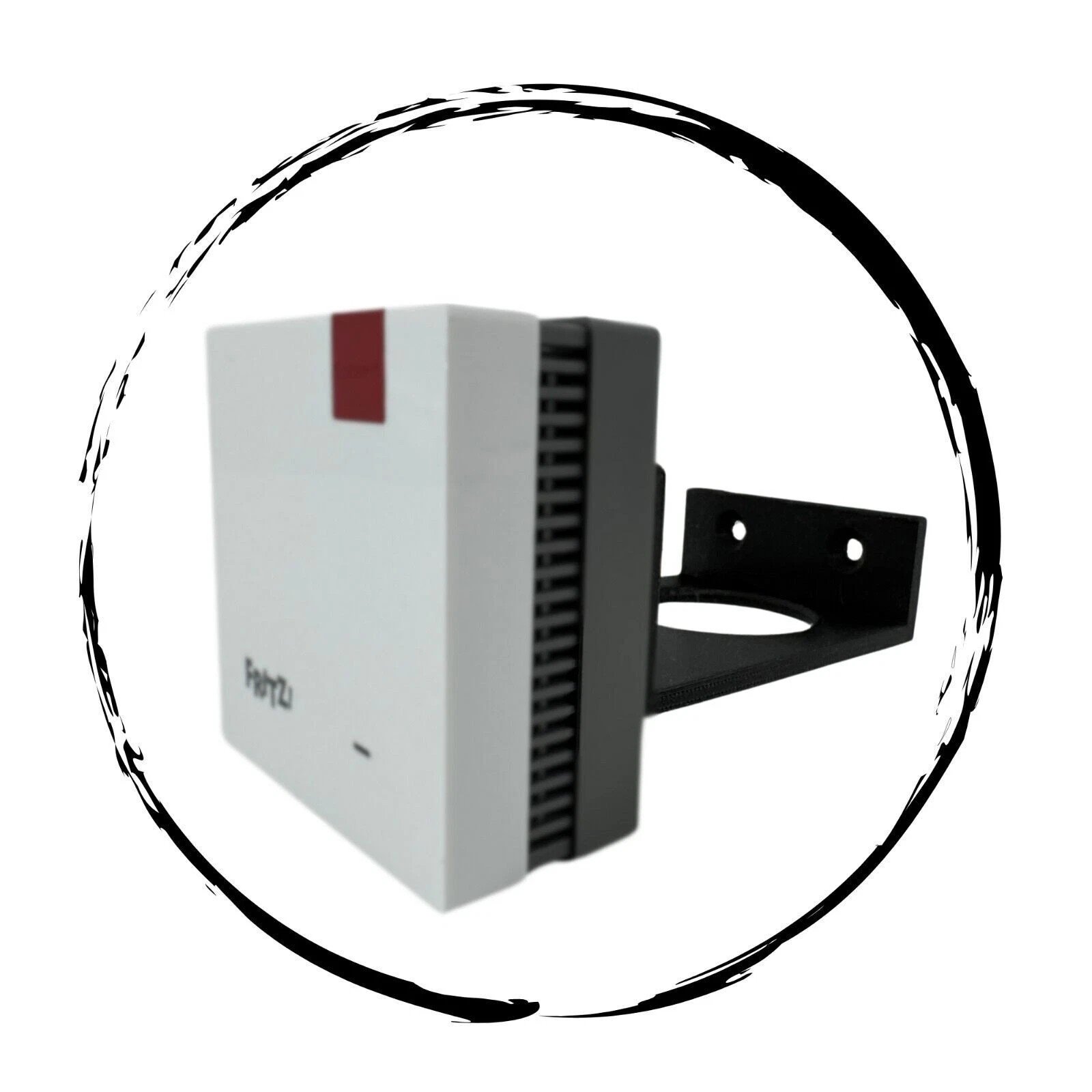

Ich habe mir über Amazon die Wand Halterung für den Fritz Repeater 1200 gekauft. Sie ist direkt am ersten Tag auseiannder gebrochen. Das ist ganz billiges Plastik aus dem 3D Drucker. Das hält noch nicht mal das Gewicht des Repeaters mit dem Stromkabel aus.
Alternativ könnte ich höchstens eine kleine weiße Steckdosenleiste mit Wandhalterung ohne Schalter an die Wand montieren und dort den AVM 1200ax rein stecken. Besonders schön ist das aber auch nicht.
Dann war es aber nur schlecht konstruiert und/oder gedruckt.
Wenn man das vernünftig konstuiert und auch richtig druckt, kannst du daran vielleicht keine Klimmzüge machen, aber mit etlichen Kilos belegen. Das hält schon.
BTW:
Kannst ja auch ein kleines (Steck-)Regal an die bringen und dort mit Deko/Pflanzen/etc. den Repeater drauf "vestecken"...

Tatsächlich würde es noch so eine rechteckige Dose geben, quasi eine standhalterung, und gibt auch kleine boards wo man hinten noch das Kabel durchführen kann kann, habe hier zB so ein kleines Board welches aber ursprünglich für eine Alexa konstruiert wurde, da steht inzwischen zb auch noch eine kleine TP-Link Kamera drauf, Kabel hinten durch die kleine Öse ggf kabelkanal nach unten zu Fußleiste und dann ist es auch nicht so auffällig.
Reaktionen: kleineridefix
@K-551 Ja das stimmt. Die Halterung ist sehr schlecht konstruiert. Es scheint auch nur einen Anbieter für eine Wandhalterung für die AVM Steckdoesen Repeater zu geben. Und diese Halterung ist wirklich sehr labil. Das ist ganz dünnes blilliges Plastik. Wenn man die Halterung etwas anders/versträrkt konstruieren würde, dann wäre das wesentlich besser.
Eine andere Möglichkeit in einem Regal habe ich leider nicht.
Diese Repeater Wandhalterung sieht stabil aus. Aber wie funktioniert das mit dem Strom?
EDIT: Die Halterung auf dem Foto ist die Halterung die sofort gebrochen ist.

Wenn du mir die Maße des Halters geben könntest, kann ich ggf. einen stärkeren konstruieren und drucken...
Wie siehst handwerklich bei dir aus? sowas kann man auch aus Holz oder Metall selber hertellen...
Jup, die sieht stabil aus, ich hätte trotzdem noch eine versteifende verstrebung unten angebracht.
zur vermuteten Funktion:
Ich denke da wird ein 2-Poliges Verlängerungskabel von Hinten reingesteckt.
Das problem seht ich nur darin, dass kein Verlängerungskabel dem anderen gleicht...
Eine schöne filigrane Halterung werde ich selber nicht hinbekommen.
Ich werde es mal mit dieser Steckdosenleiste mit Wandhalterung probieren und diese hinter dem Schreibtisch etwas in Höhe der Tischplatte an der Wand anbringen. So das sie hoch genug ist, aber trotzdem nicht so stark sichtbar ist.
Eventuell bestelle ich mir auch den Fritz Repeater 1610 und schaue mir die -dBm Signalwerte mal selber an. Der Fritz Repeater 1610 als Access Point wäre immer noch die beste Lösung, wenn die WLAN Signal in Ordnung sind.
CLP Tutorials macht schon ganz gute Tests, aber die Messpunkte sind einfach passend zu der Testwohnung gewählt. Das der 1610 zufällig an diesem Messpunkt 5 schlechter performt als die anderen Repeater sagt nichts darüber aus, dass er generell schlechter ist. In einem anderen Messszenario kann das ganz anders aussehen. Leider veröffentlicht CLP Tutorials nicht die db Werte an den Punkten und auch nicht ob es eventuell Fremd WLANs gibt, dass ist gerade bei 2,4Ghz recht wichtig, wo selbst in freistehenden EFHs mal ein WLAN vom Nachbarn oder ein Car Hotspot stören kann.
