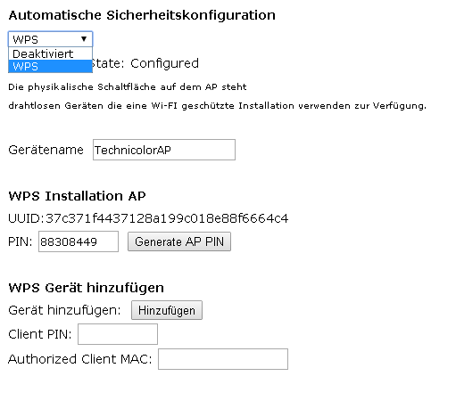

PS: Habe gerade das hier entdeckt
Wenn der auf WPS ist, macht er sich dann selbst zum Repeater?
WPS != WDS ;)
Sorry aber das wird so nicht funktionieren. Du kannst nur eine Verbindung zwischen deinem Kabelmodem per LAN-Kabel mit der FRITZ!Box herstellen. Thats it, deal with it! :D
