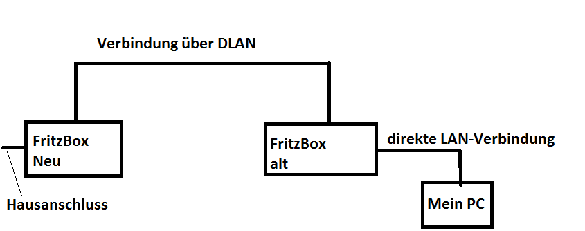

ich habe heute meine neue FritzBox 7490 bekommen. Und habe dadurch jetzt noch die alte 7270v3 hier rumstehen. Da das WLAN in den oberen Stöcken nicht so prickelnd ist wollte ich die Alte eben als Repeater nutzen. Theoretisch funktioniert das Ganze, praktisch allerdings nur bedingt.
Ich habe nun die Alte über eine DLAN- Verbindung angeschlossen. Daraufhin konnte ich innerhalb der 7270 die Einstellungen so ändern, dass sie den DSL-Anschluss der Neuen zur Internetverbindung nutzt. Soweit so gut. Dann habe ich die FritzBox IP (der Alten) auf 192.168.178.178 verändert und dementsprechend auch die DNS-Daten. Das ging dann und ich hatte Internet an dem daran angeschlossenen PC. Warum auch immer ist die Verbindung abgebrochen und ich hatte kein Internet mehr an dem PC (Netzwerk Symbol mit gelben Dreieck). Problem dazu war noch,dass ich die 7490 nicht mehr erreichen konnte. Weder über fritz.box( was warum auch immer noch NIE bei mir funktioniert hat) noch über die IP 192.168.178.1. Also habe ich die Alte auf Werkseinstellung zurückgesetzt, da das sowieso Zeit war. Nun kann ich aber nicht mehr auf diese zugreifen, obwohl ich direkt an ihr angeschlossen bin und sie benutzt weiterhin das Internet der neuen obwohl sie eben zurückgesetzt wurde.
Meine Frage ist nun, wie ich das so hinbiegen kann, dass ich sowohl auf die Neue als auch auf die Alte über die IP draufzugreifen kann, während ich über eine direkte LAN-Verbindung an der Alten hänge.
Als Anhang habe ich das Ganze nochmal vereinfacht aufgezeichnet, falls es nicht ganz klar wurde. :D

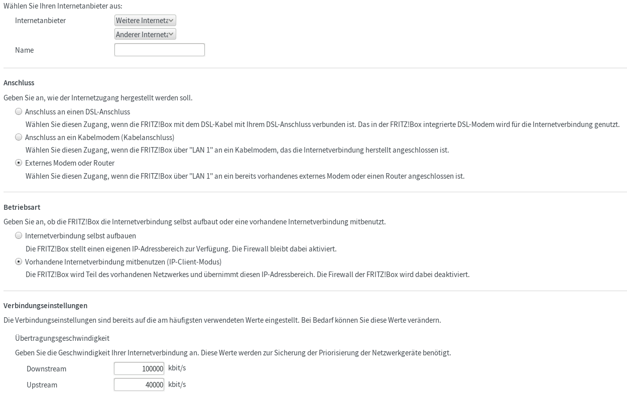

Du erzählst was von IP-Adressen. Normalerweise muss man da gar nichts einstellen, weil sich das alles über DHCP regelt. Deswegen vermute ich, dass du es halt falsch konfiguriert hast.
Du wählst "Internet" -> "Zugangsdaten" -> "Weitere Internetanbieter" -> "andere Internetanbieter", gibts irgend einen Namen ein und wählst anschließend "Externes Modem oder Router" und "Vorhandene Internetverbindung mitbenutzen (IP-Client-Modus)". Mehr musst du nicht einstellen.

Ich denke ich weiss nun worin mein Fehler lag. Ich habe als "Anbieter" nämlich "vorhandener Zugang über LAN" ausgewählt, was eben dazu führt, dass ein zweites Netzwerk aufgebaut wird.
