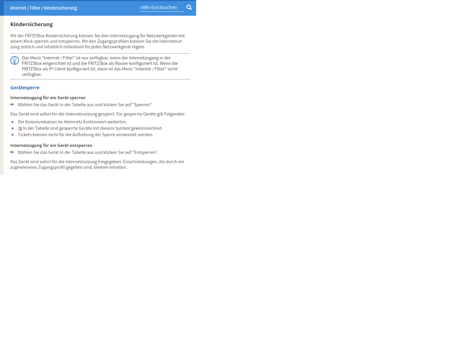

Umständlich aber du kannst im FritzOS eine Sperre für Geräte aktivieren.

Am einfachsten wäre es in der FritzBox einfach den Internetzugang aller Geräte für ein Zeitfenster, Global zu sperren.

Wenn du ne Fritzbox hast, probier mal die App fürs Smartphone, da solltest du für den Fernseher einfach ein anderes Profil aktivieren können oder das Internet für ihn sperren. Das wäre wohl das einfachste.
Dafür muss dein smartphone nur im heimnetzwerk sein.
