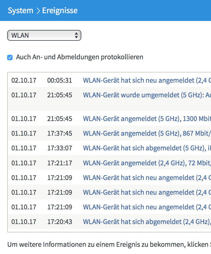

meine Fritzbox 7490 (1&1 Version) macht seit etwa zwei Wochen merkwürdige Dinge:

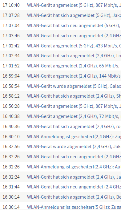

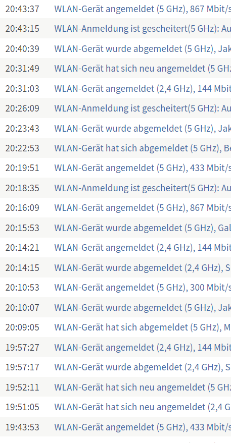

Die WLAN Verbindungen sind sehr instabil, die Geräte fliegen ständig raus und melden sich dann wieder an - die erneute Anmeldung schlägt dann manchmal fehl, angeblich weil falscher WLAN Schlüssel. (Hab mal zwei Screenshots aus dem Protokoll dazu angehängt) Die Abstände zwischen 2 Abbrüchen können teilweise nur wenige Sekunden kurz sein, dann ist das Netz vollkommen unbrauchbar, weil man andauernd rausfliegt. Manchmal ist die Box auch gnädiger und die Abbrüche treten nur alle paar Minuten/Stunden auf.

(Hier sind es jeweils 3-5 Geräte, die immer wieder rausfliegen und sich dann neu einbuchen - es sind nicht so viele Geräte die kommen und gehen ;))

Danke für die liebe Antwort, aber das ist kein "Daily Business". Ich kann teilweise keine Nachricht schicken oder Website öffnen, weil das Handy in der Zeit 10 Mal aus dem WLAN rausfliegt.
:rolleyes:
:rolleyes:
Nicht "das" ist Daily Business sondern An- und Abmeldungen, daher ist das Protokoll nett, aber sagt nichts über den Root Cause aus. Bitte richtig lesen und ein Ticket bei AVM aufmachen... Du hast nicht umsonst 5 Jahre Garantie.
