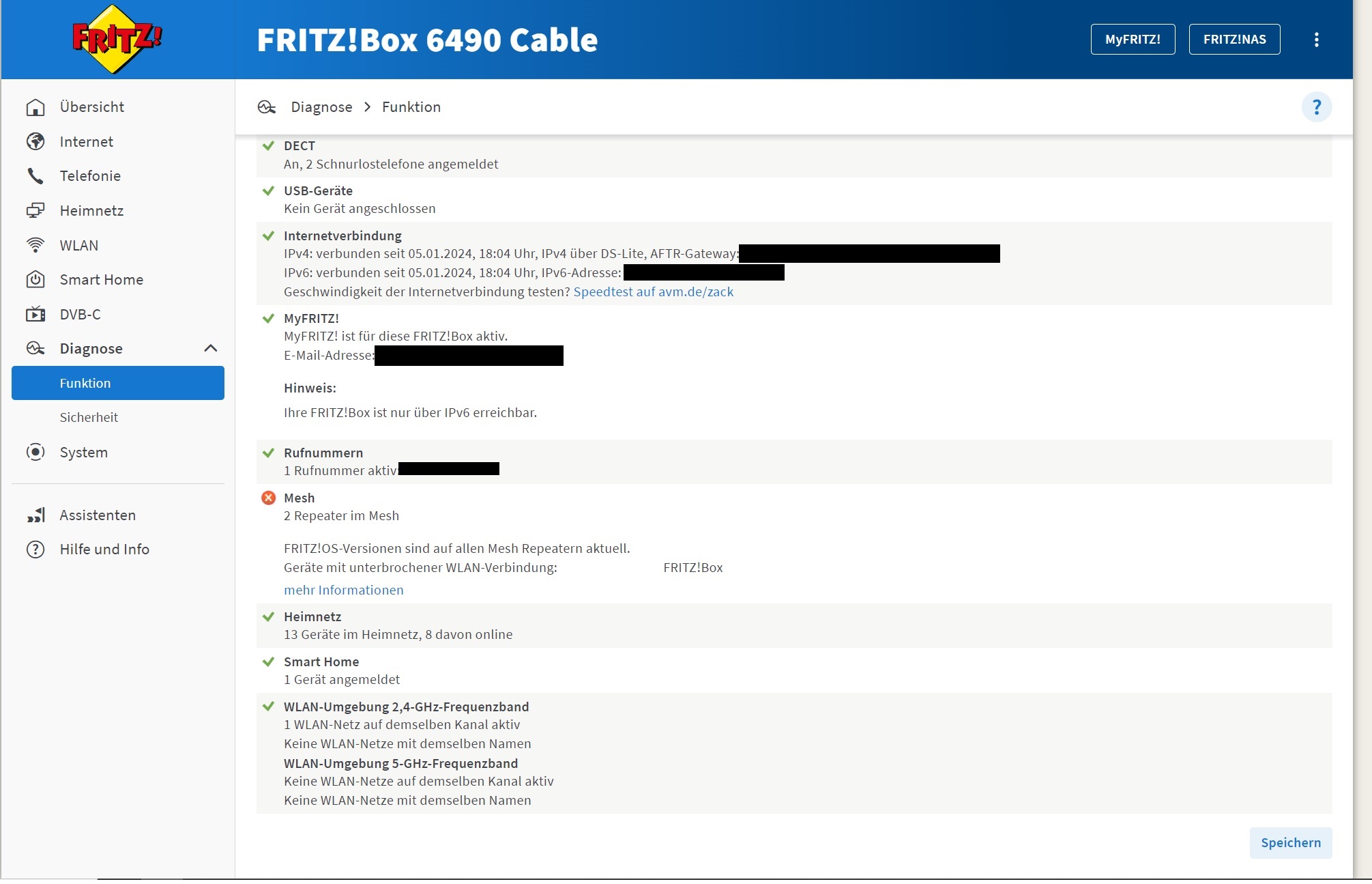

Hallo ins Forum,
meine Fritzbox 6490 liefert mir eine Fehlermeldung in der Funktionsdiagnose, die ich nicht verstehe...
Der Fehler liegt im Bereich des Mesh vor...
(...Geräte mit unterbrochener WLAN Verbindung: Fritz!Box)
Was hat diese Meldung zu bedeuten? Dass das WLAN der Fritzbox nicht funktioniert?
Es hängen noch 2 Repeater an der LAN Ports, die weiteres WLAN im Haus verteilen...
Ich hatte hier neulich einen ominösen Stromausfall im Haus, der mir das Netzteil der Fritzbox zerschossen hat.
Habe jetzt ein neues gekauft, die Box läuft wieder. Heute habe ich diese Diagnose durchgeführt...
(diese Diagnose habe ich allerdings seit Jahren nicht durchgeführt, daher weis ich nicht, ob diese Fehlermeldung vorher auch gekommen wäre...)
Hat jemand einen guten Hinweis ?

Bitte zeige (Fehler-)Meldungen als (vollständige) Screenshots - sorry, aber i-eine (leider aus meiner Sicht nicht vertrauenswürdige) CSV-Datei lad' ich mir bestimmt nicht auf meinen Rechner. 🤷‍♂️

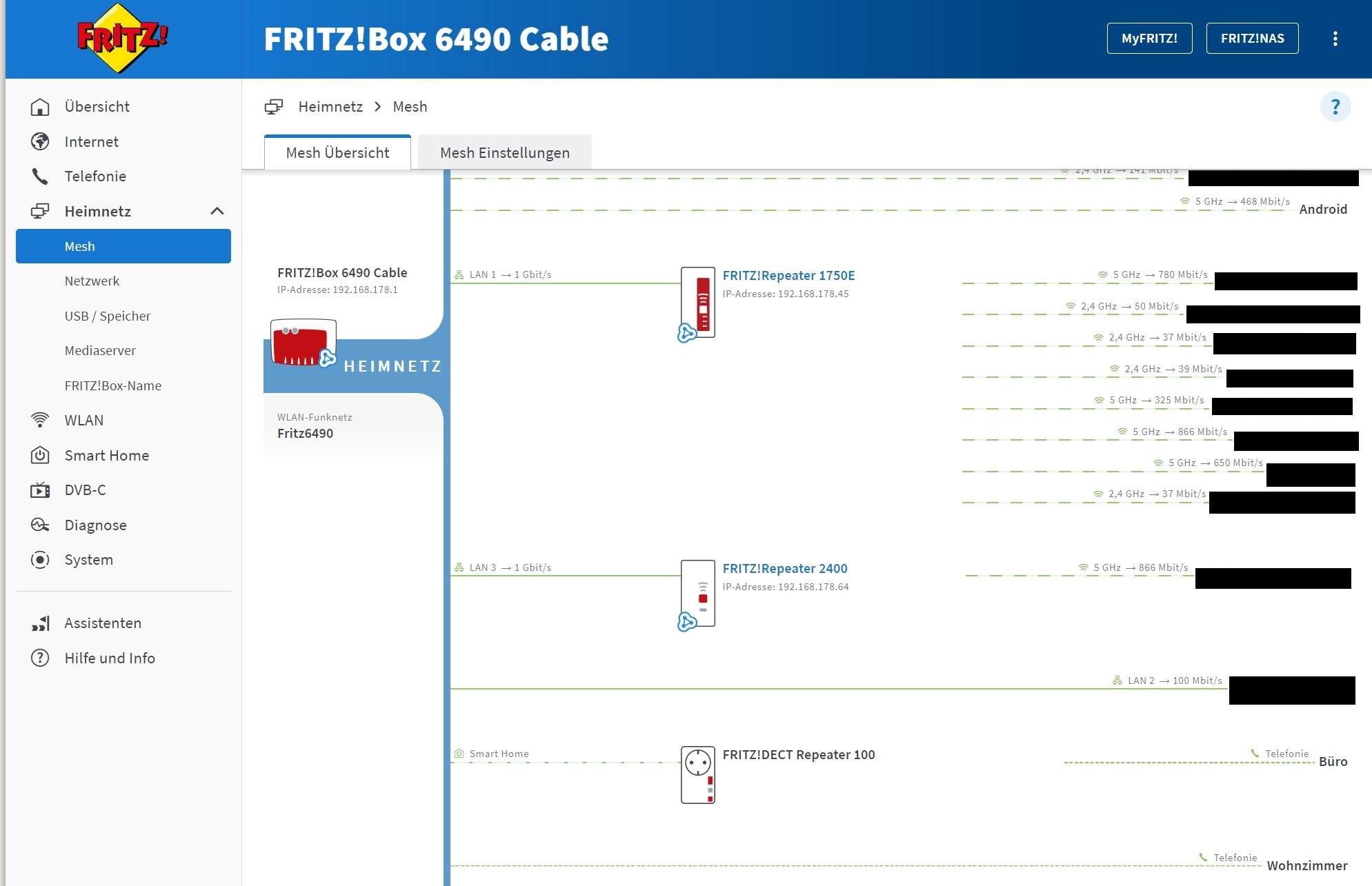

Dazu am Besten auch gleich mal die Netzwerkübersicht (Menü Heimnetz->Mesh/Netzwerk), weil's einfach mögl. Mißverständlichkeiten durch unpassende Formulierungen in Erklärungen verhindert.

Das ist keine Vermutung, das ist die entsprechende Zeile in der Funktionsdiagnose.
"Mesh: Geräte mit unterbrochener WLAN Verbindung: Fritz!Box"
Ah, ok... das deutet dann auf bereits erwähnten Verlust der Mesh-(Steuer-)Verbindung - das WLAN kann durchaus trotzdem problemlos funktionieren.
Es ist im Grunde keine Fehler- sondern eher lediglich eine Hinweismeldung.
In der Mesh-Übersicht der FB sollte auch entsprechend visuell ersichtlich sein, dass die angebundenen FR eben ohne das blaue Mesh-Symbol versehen und dennoch mit der FB verbunden sind.​
1&1 Festnetz
das blaue Mesh Symbol ist bei der Fritzbox und den beiden Repeatern vorhanden, es wird auch angezeigt, dass die Geräte alle im / durch Mesh verbunden sind.
Ich habe heute auch die beiden Repeater auf Werkseinstellung zurückgesetzt und sie zunächst über WLAN verbunden und sie ins Mesh eingebunden. Danach habe ich die wieder mit den LAN Kabeln verbunden.
Die Mesh Symbole werden alle angezeigt.
