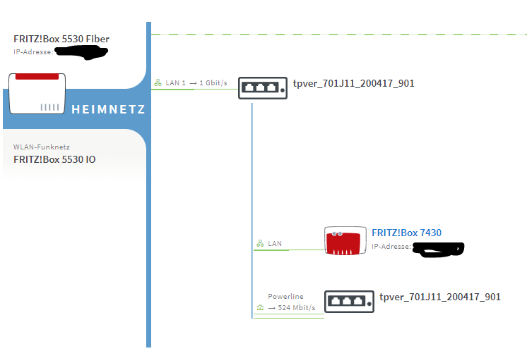

Hallo miteinander, ich habe vor kurzem ein Glasfaser-Anschluss bekommen und habe mir die FritzBox 5530 zugelegt. Diese wurde mit mein alten Fritzbox 4790 verbunden und mit ein PowerLine Anschluss. Jedoch wird bei der Benutzeroberfläche nur LAN1, über Powerline angezeigt, obwohl ich ebenfalls LAN 2 verwende. Zudem erreiche ich von der PowerLine und von der 4790 am PC nur 90Mbit/s Download und 45Mbit/s Upload ( Tarif 500Mbit/s Down, 50Mbit/s Up), wisst ihr woran das liegen kann? Ich habe versucht die Greenmode-Einstellungen zu deaktiveren, doch diese werden garnicht mehr bei der 4790 angezeigt.
Hattet ihr auch schon mal so ein Problem, wenn ja wie habt ihr es gelöst?
LG Albion

Hast du den LAN Anschluss direkt an der FB getestet? AN welcher FB geht der LAN2 nicht?
Ich verstehe die Darstellung in der FB nicht so recht. AN der 5530 ist per LAN Powerline dran. Dann am anderen Ende ist auch Powerline. Wo genau hängt nun die 7430?

Du schreibst 7490, auf dem Bild ist eine 7430. Was nun?
Das würde ich erstmal ignorieren, AVMs Mesh-Übersicht ist manchmal etwas buggy. Kannst Du uns stattdessen genau aufmalen, wie alles verbunden ist, also besondern die Powerline-Adapter von TP-Link – und welche Modelle das sind? Manch haben nämlich nur Fast-Ethernet-Anschlüsse.
Wie Fujiyama schon schrieb, meinst Du vielleicht „7430“? Und Wie genau ist die verbunden bzw. wozu ist die da? Weil die – wie geschildert – ebenfalls nur Fast-Ethernet bietet.

Es sind die TP-Link TL-PA7019P
Es ist wirklich die 7430, ich habe mich verschaut.
Das bedeutet die 7430 kann garnicht die Bandweite komplett ausnutzen, ich hätte noch eine ältere 7330, dieser hat aber auch nur ein GigaBit Port, was mir an der stelle nicht weiterhelfen kann.

Der Router ist im Untergeschoss und die Powerline wurde im 1. Stock verbunden. Die Rate lag bei ungefähr 90Mbits. Wir haben ein Einfamilienhaus und es ist ein geschlossenes Stromkreis.
Weiterhin kommt es im oberen Netzwerk zu ständigen Abstürzen, wobei das Internet für 5 Sekunden ausfällt.
Sollte ich mir ein neuen Router zulegen, damit ich den 1.Stock mit Internet versorgen kann?
