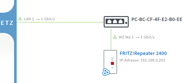

Millkaa schrieb:
Wo denn? Wie sieht diese Anzeige aus? Das war das, was mich interessiert. In welcher Ansicht.
In der Mesh Ansicht.
Momentan bekomme ich den Namen des Switches angezeigt, aber nicht den Port.
In der vorletzten Labor war der Name nicht sichtbar (stattdessen die MAC), dafür aber der genaue Port des Switches, an dem der 2400er hängt. (WZ Wa 1 ist Port 3 des Switches, Wohnzimmer Wand linker Anschluss)
Switch ist ein Zyxel GS1920-24v2, FritzBox ist eine 7590 auf 7.50, Repeater ein 2400 auf 7.50 als LAN-Brücke
AVM muss da nochmal Hand anlegen wenn das irgendwann mal ordentlich funktionieren soll.

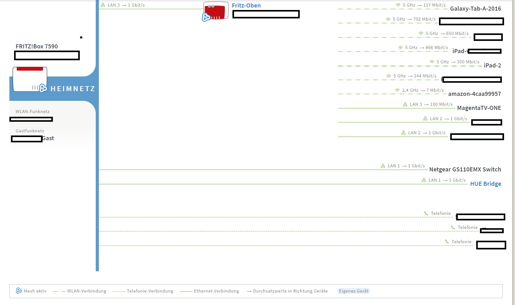

@Knighty
Bei mir sieht es so aus:
Engaged schrieb:
Kann dein switch lldp?
Ne, nur LAG und LACP aber LLDP steht nicht im Produktdatenblatt. Daher wird er auch nicht von der Fritze als Switch erkannt?

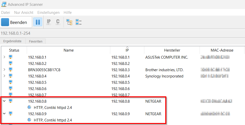

Ich klinke mich hier mal ein, weil ich ein ähnliches Problem mit einem ZYXEL Switch (GS-1200-8 + GS-1200-5) habe.
In meiner Fritte7590ax werden beide Switches im Mesh erkannt und angezeigt, jedoch in der Netzwerk-Übersicht nur eine der beiden und das ohne IP-Nummer!
Genau da liegt das Problem, ich hatte die IP i'wann mal angepasst aber weiß sie nicht mehr. Ich möchte auf beide direkt zugreifen können.
EDIT: Bei einer der beiden habe ich meine vergebene IP "per Zufall" heraus gefunden und kann darauf zugreifen. (Werd mir die Switch beschriften müssen)
Schick doch einfach mal einen IP Scanner los. Der checkt fix alle IPs in der vorgegebenen Range.
Anstelle von Netgear (wie bei mir) steht dann bei dir was anderes.
Kann natürlich sein, dass du eine IP in einem anderen Subnetz vergeben hast. Dann hilft nur Werksreset am Switch oder eben verschiedene Subnetze durchtesten inkl. Anpassung der IP am Testrechner.
