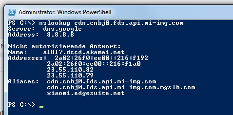

Googles DNS spuckt auch ganz andere IP Adressen dazu aus:
Vyled schrieb:
Hm kann mir einer sagen warum und wie man das denn ändern kann?
Du könntest deinen eigenen DNS Server lokal im Netzwerk bereitstellen der dann den Eintrag besitzt.

diese url löst auf IP 92.122.50.61 auf.

leipziger1979 schrieb:
Ein Gerät was über eine so merkwürdige Art nur an Updates kommt würde ich in meinem Haushlat nicht einsetzen.
Naja aber genau das kann ja das Problem sein?
Das Update liegt scheinbar nur auf 111.225.215.1 weshalb ich das halt auch nicht erhalte, weil der google 8.8.8.8 dns halt ne andere Ip zeigt?
Macht ja Sinn, wenn eventuell das Update bei 111.225.215.1 liegt und deshalb nicht runtergeladen werden kann
Ich müsste vermutlich hinbekommen das die URL auf die genannte IP Adresse guckt und halt nicht auf die im DNS eingetragene

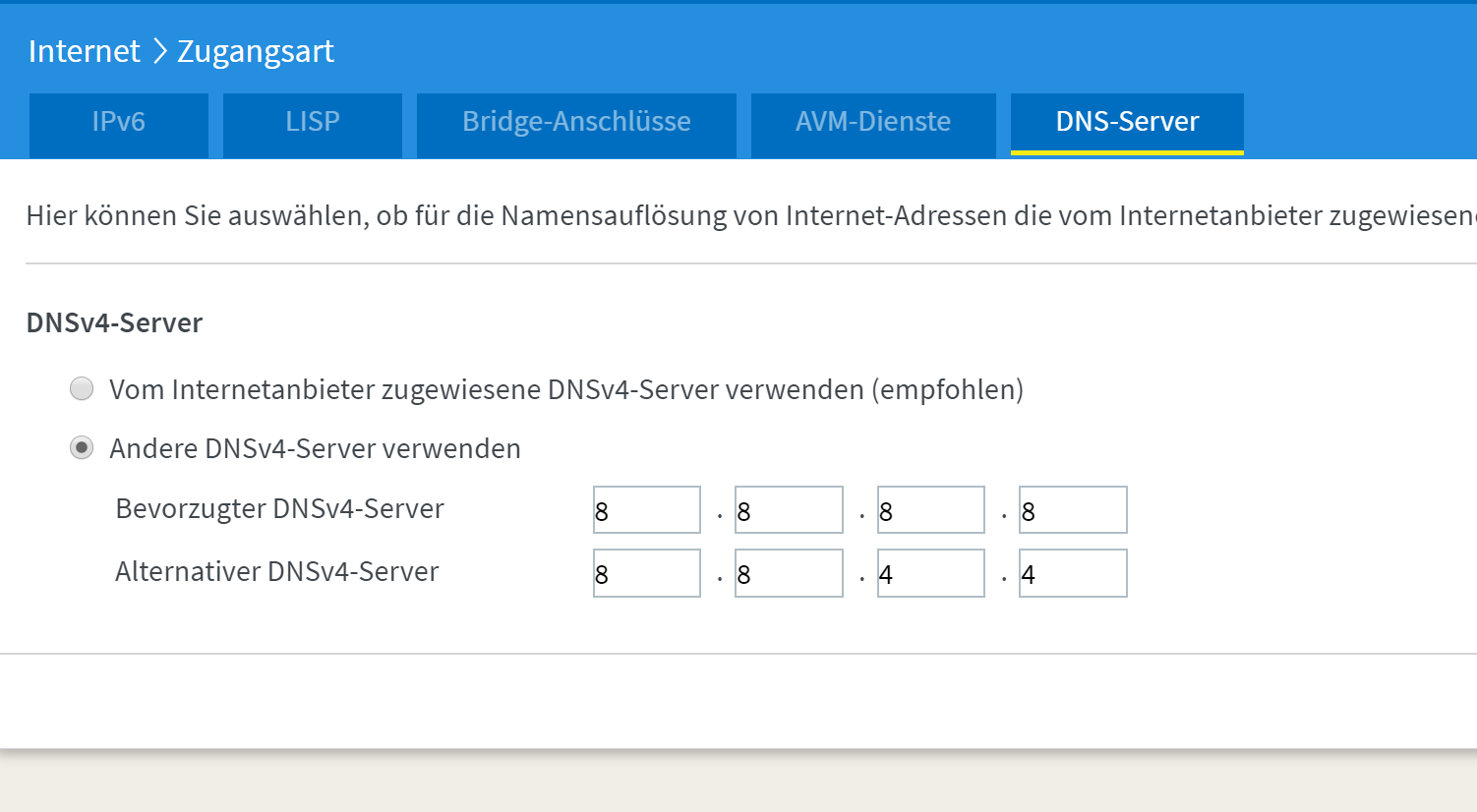

Trag in der Fritzbox mal die Google DNS Server ein, wenn das nicht geht dann Finger weg!
Die sollen ihre Software fixen, das ist sowas von broken by design wenn die es nicht schaffen einen korrekten DNS Namen zu verwenden.
Roboter danach Neustarten, damit DHCP neu gezogen wird.
