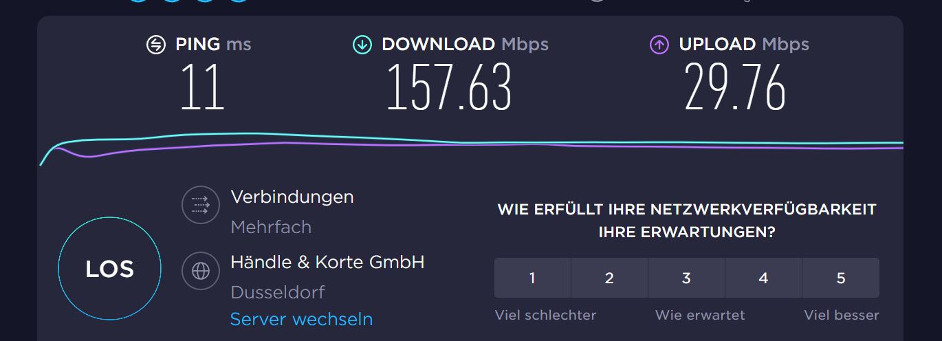

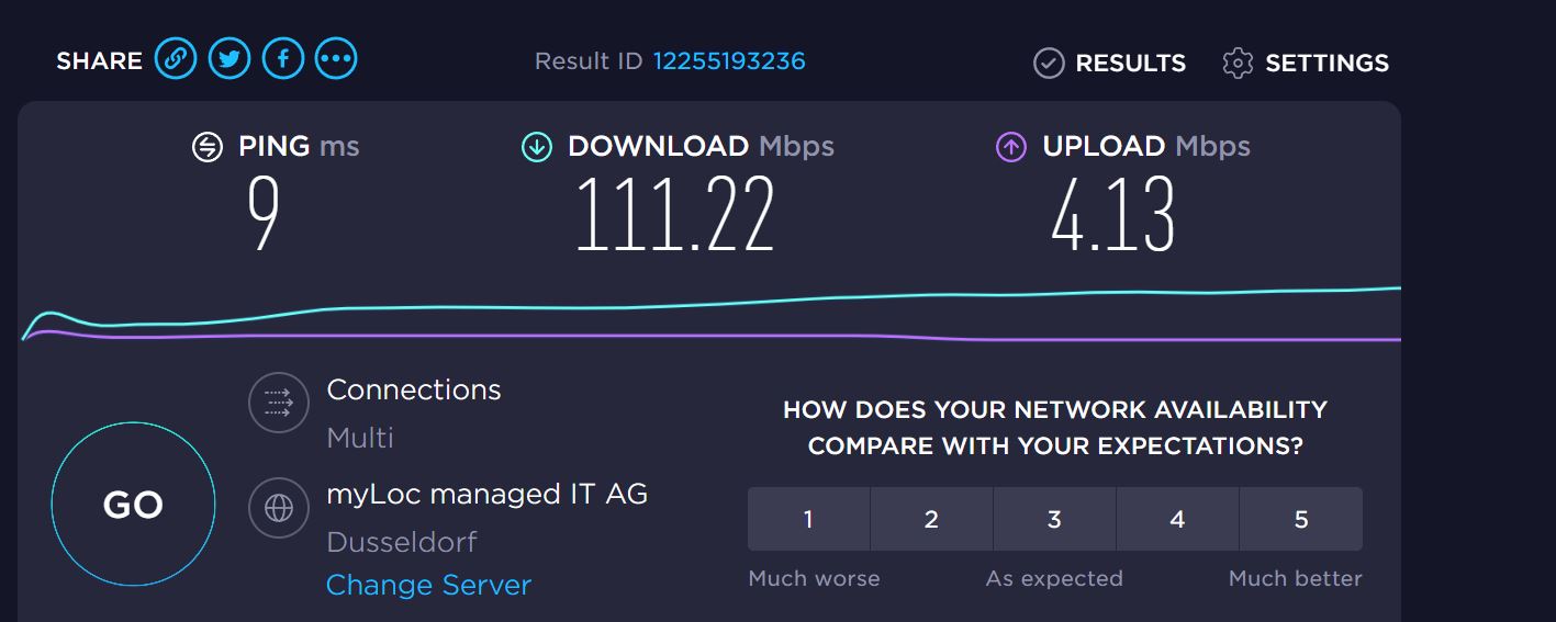

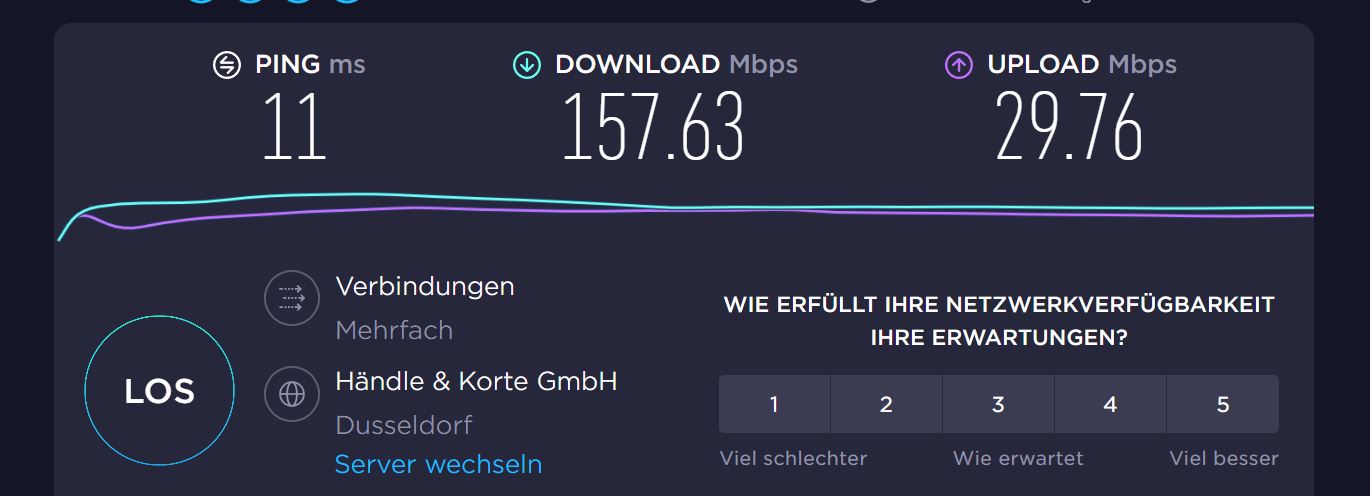

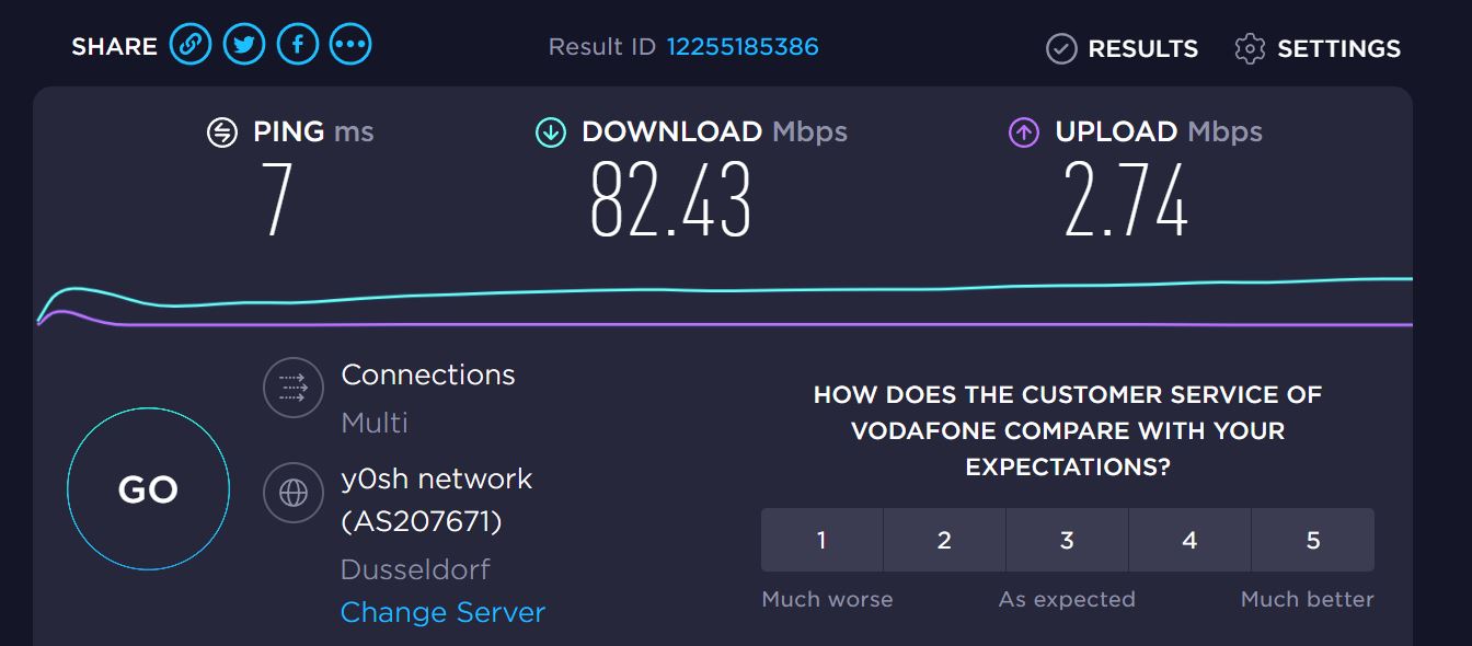

Tag Leute,

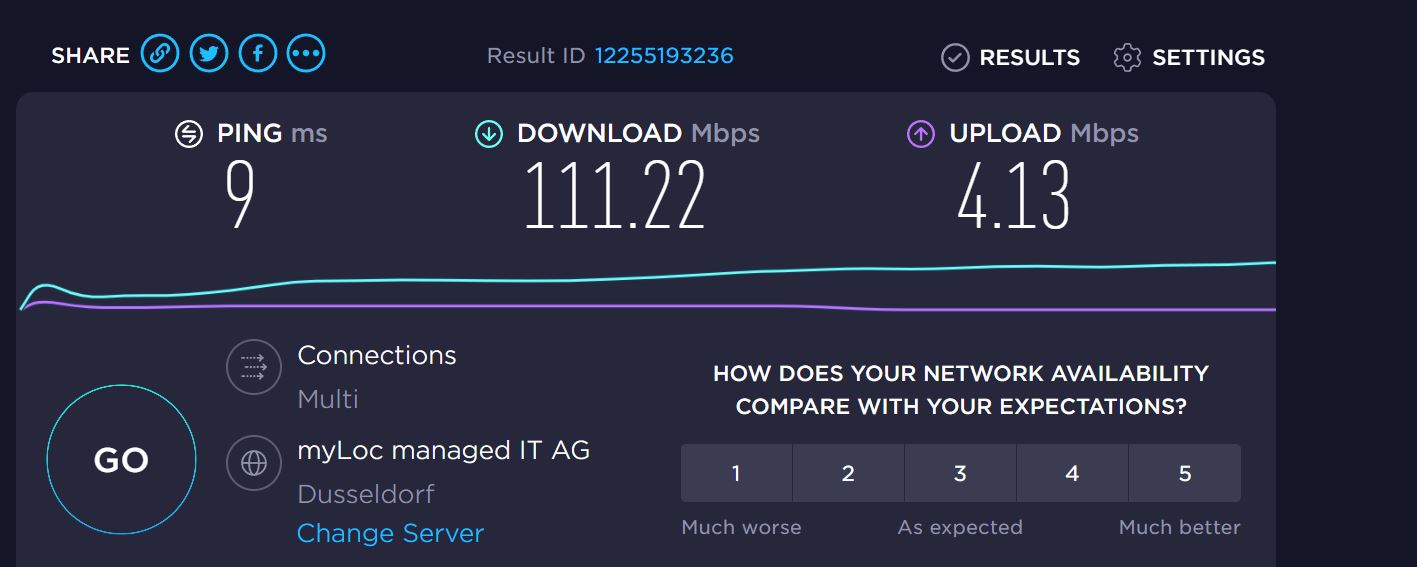

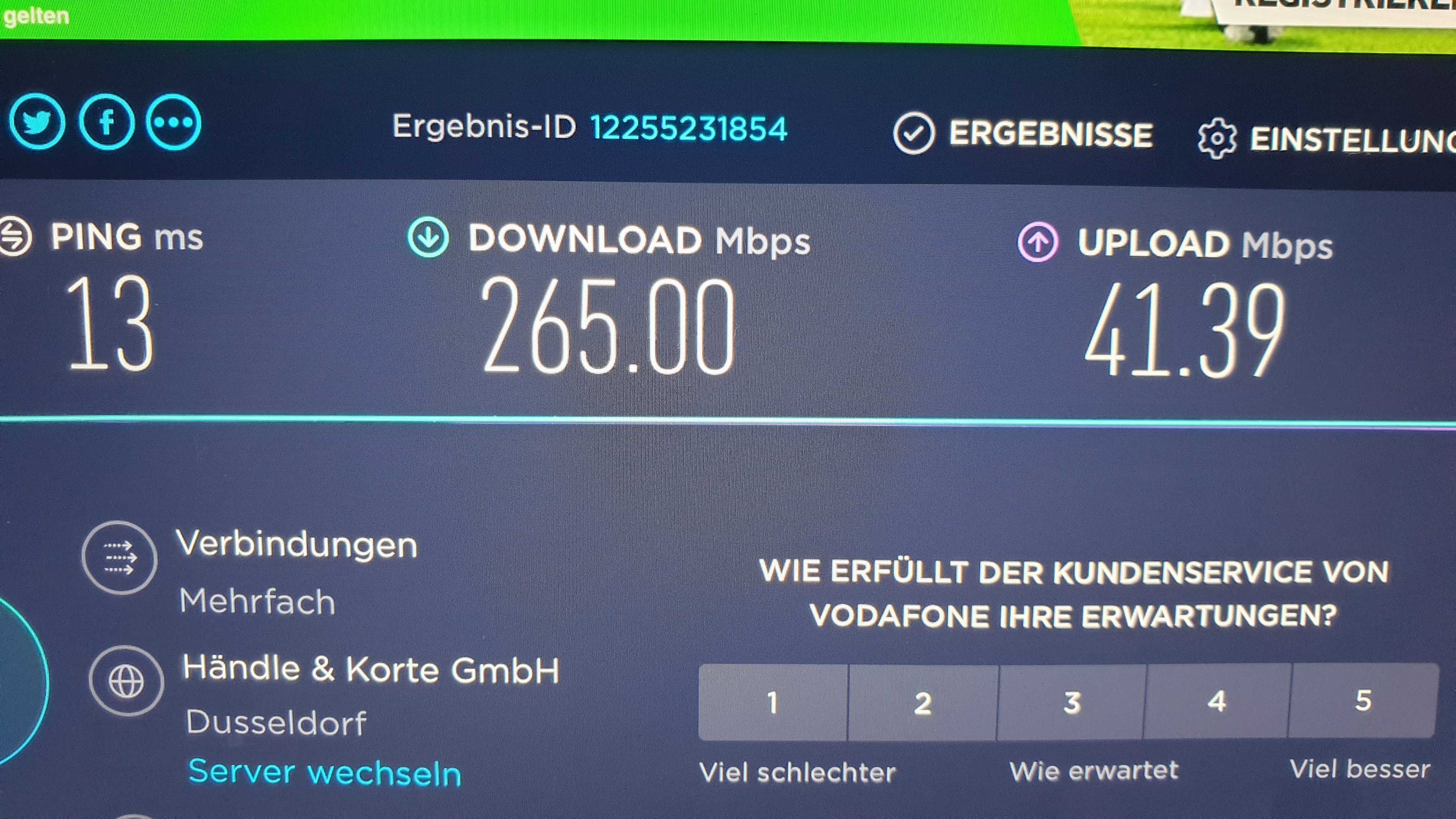

ich hab Probleme mit dem Internet und zwar nur an meinem PC (Win10), welcher über LAN angeschlossen ist.

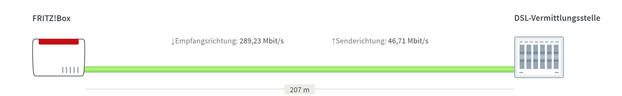

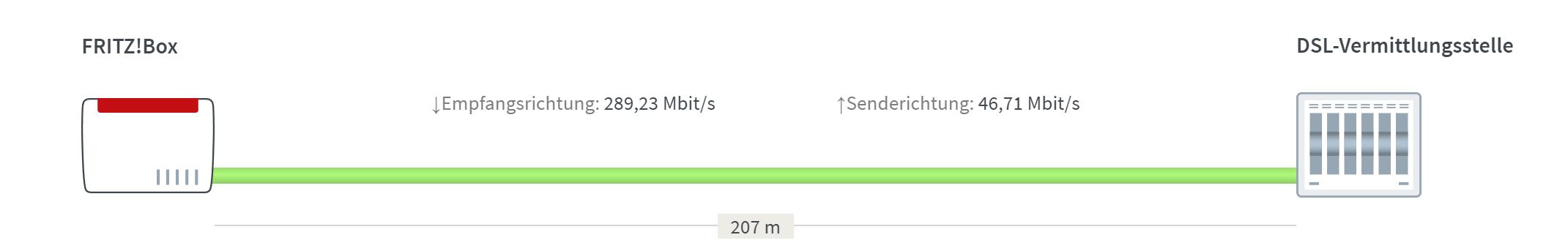

Vodafone Leitung (250er VDSL) scheint in Ordnung zu sein, da die FritzBox volle Geschwindigkeit anzeigt.

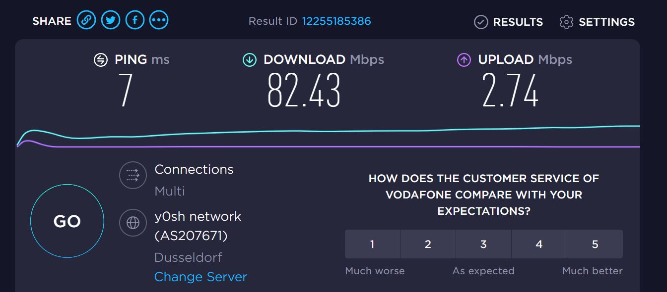

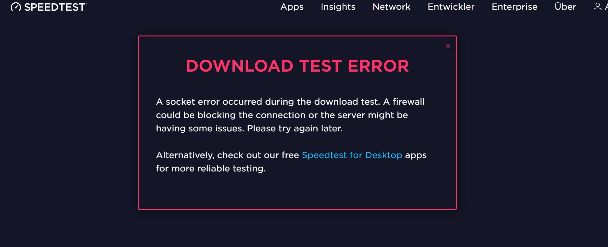

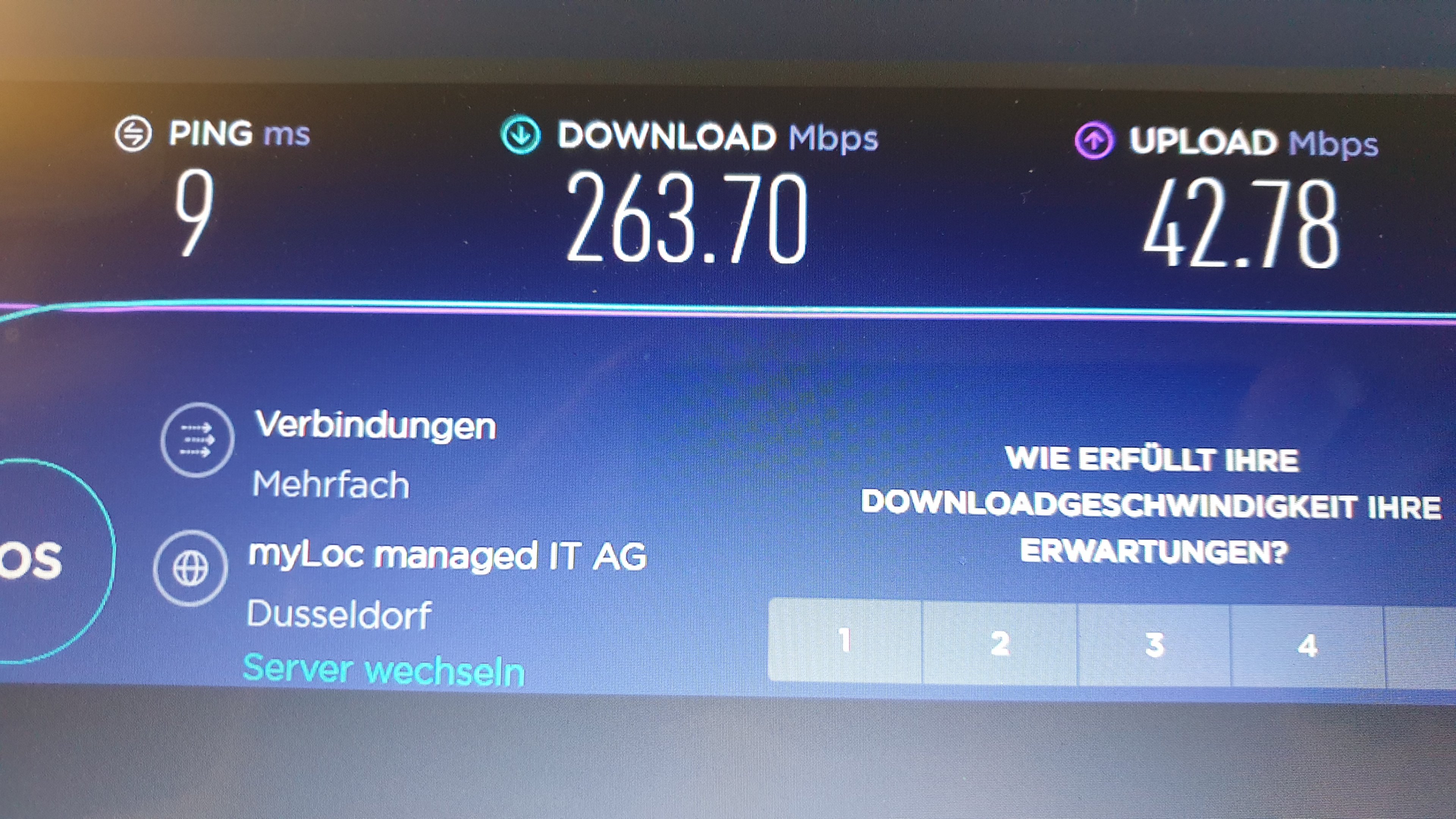

Speed Tests geben jedoch immer schlechtere Werte aus, welche stark schwanken. Manchmal sind es nur 88mbit down und 3mbit up, dann wiederum sind es 170mbit down und 16mbit up.
Auch normale Downloads sind nahezu unmöglich geworden. Die Geschwindigkeit schwankt stark, geht aber nie über 10mb/s rutscht die meiste Zeit auf um die 800kb/s und liegt stellenweise bei 0, sodass gar nichts mehr geht.

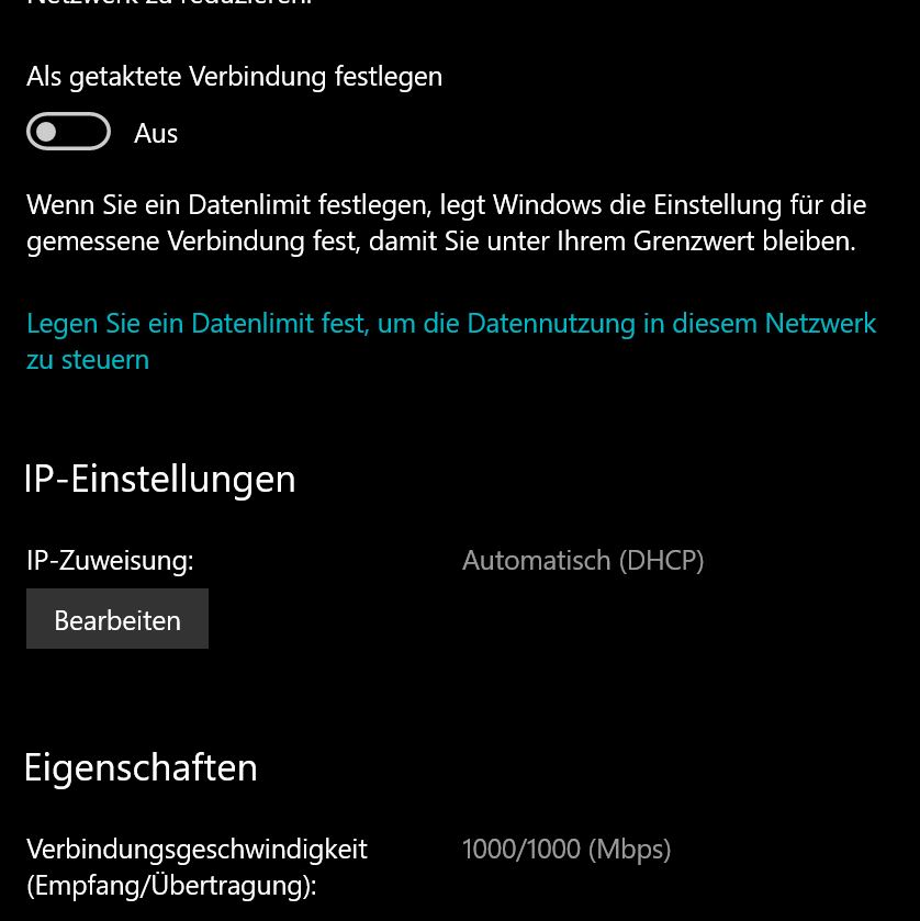

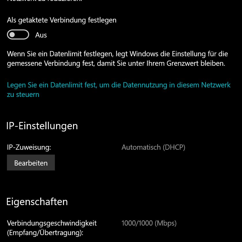

Motherboard ist das x570 Aorus Xtreme; Treiber der Netzwerkwerkadapter sind aktuell (über Windows bezogen). Adapter gibt auch 1Gbit aus.
Auf dem PC ist keine besondere Firewall Einstellung aktiv und als Antivirenprogramm nur der Windows Defender.
Problem trat "aus heiterem Himmel" auf.

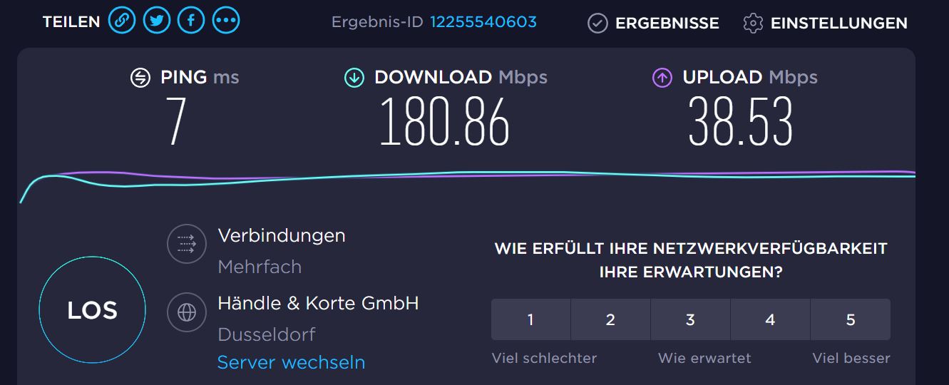

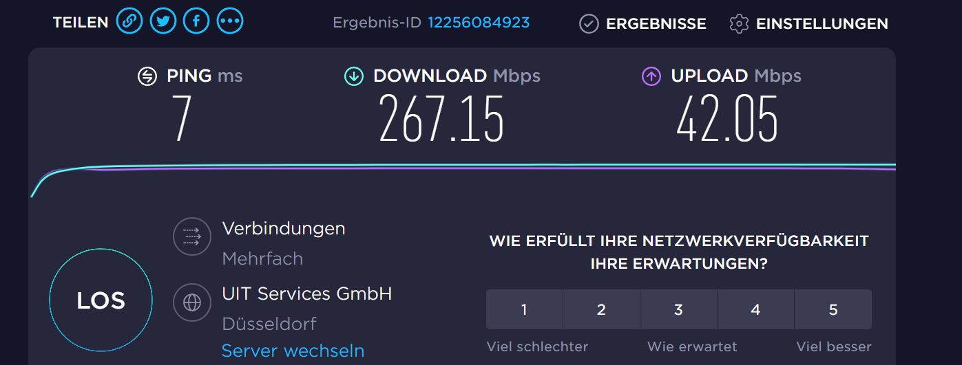

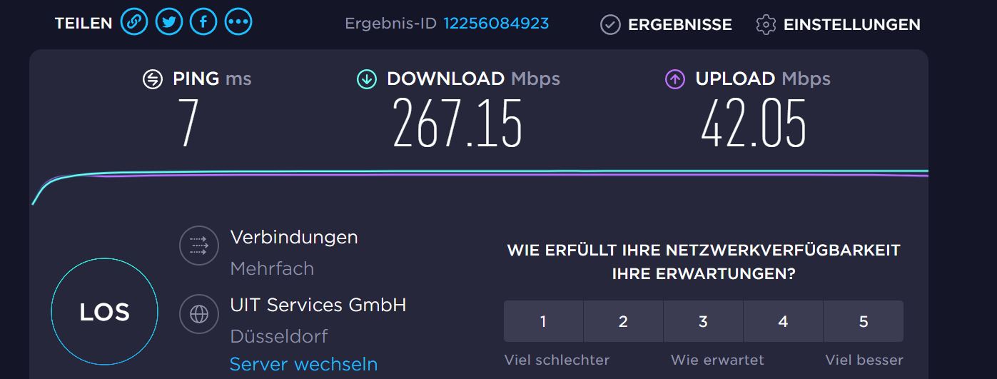

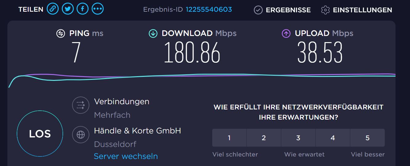

Mit dem IPad über WLAN habe ich vollen Down & Up in den Speedtests. Auch wenn ich den Laptop (Win10) an das gleiche Kabel stecke habe ich volle Geschwindigkeit in den Speedtests.
Deshalb denke ich mal, dass es nur am PC liegen kann, wüsste aber nicht wo das Problem liegt.
Hat einer ne Idee?
Vielen Dank schon mal

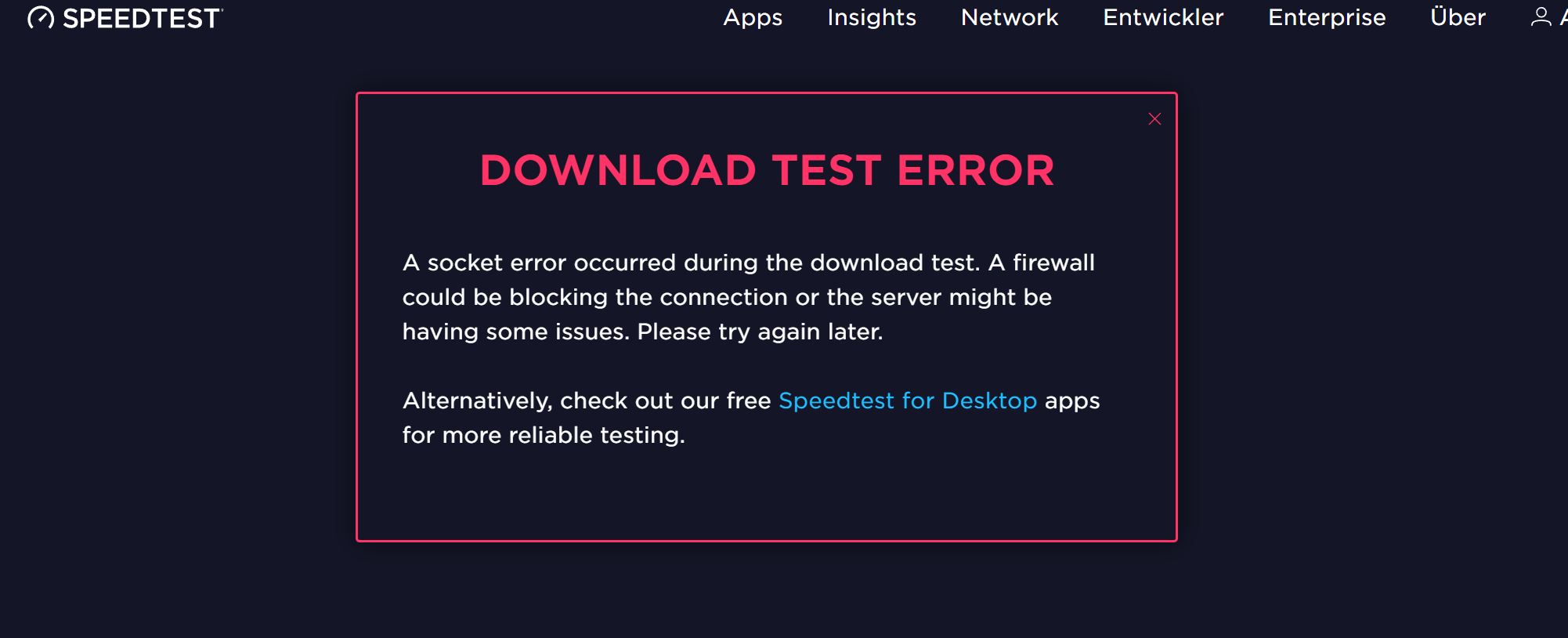

bei mir war es mal das der LAN Port an der Fritzbox im ECO Modus lief.
Dann kommen nur 100Mbit statt 1000Mbit am PC an.
Möglicherweise mal in den Fritzbox Einstellungen "LAN" überprüfen.

Läuft bei mir alles auf 1Gbit. Auf "Green Mode" steht bei mir nichts.

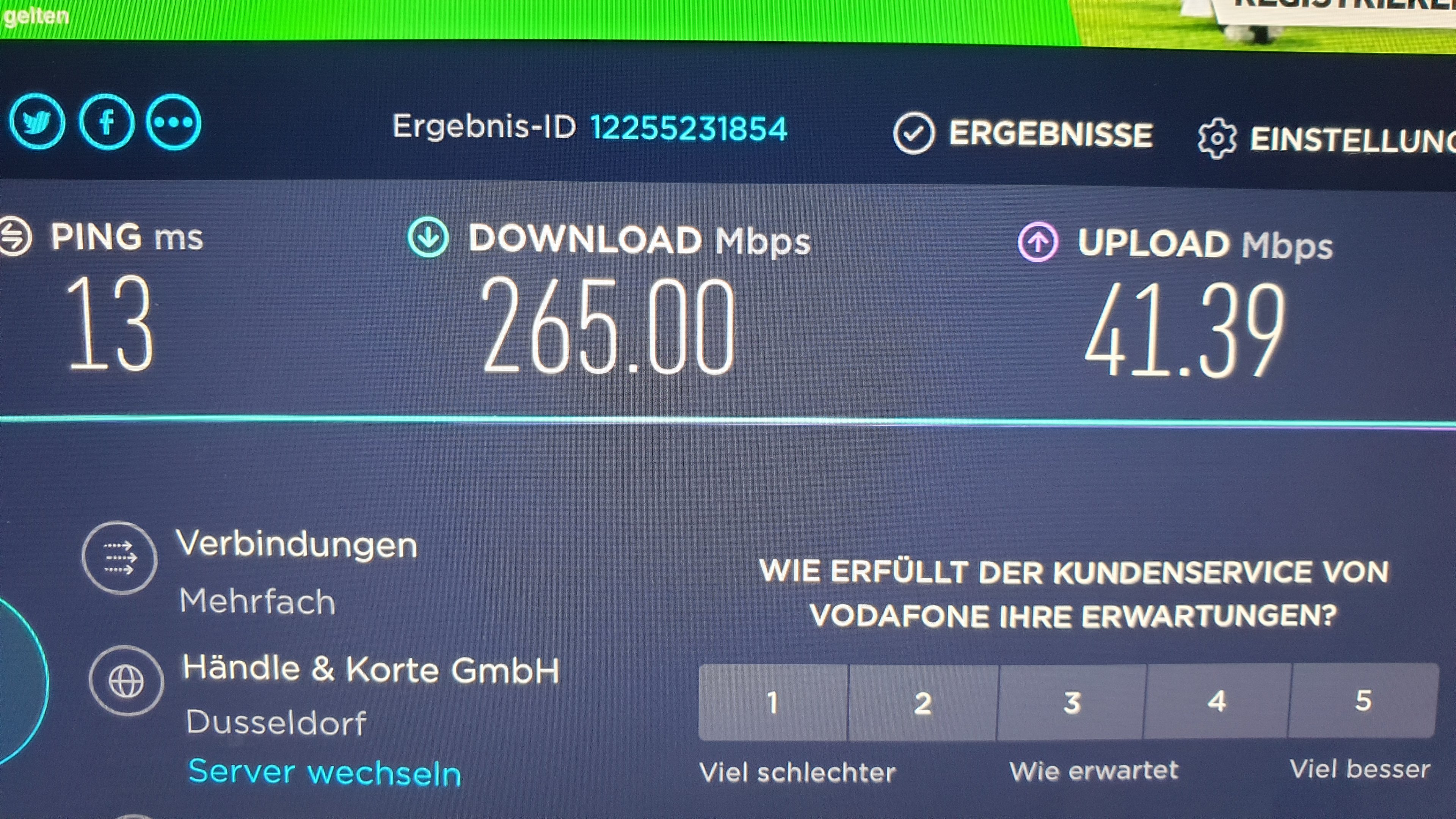

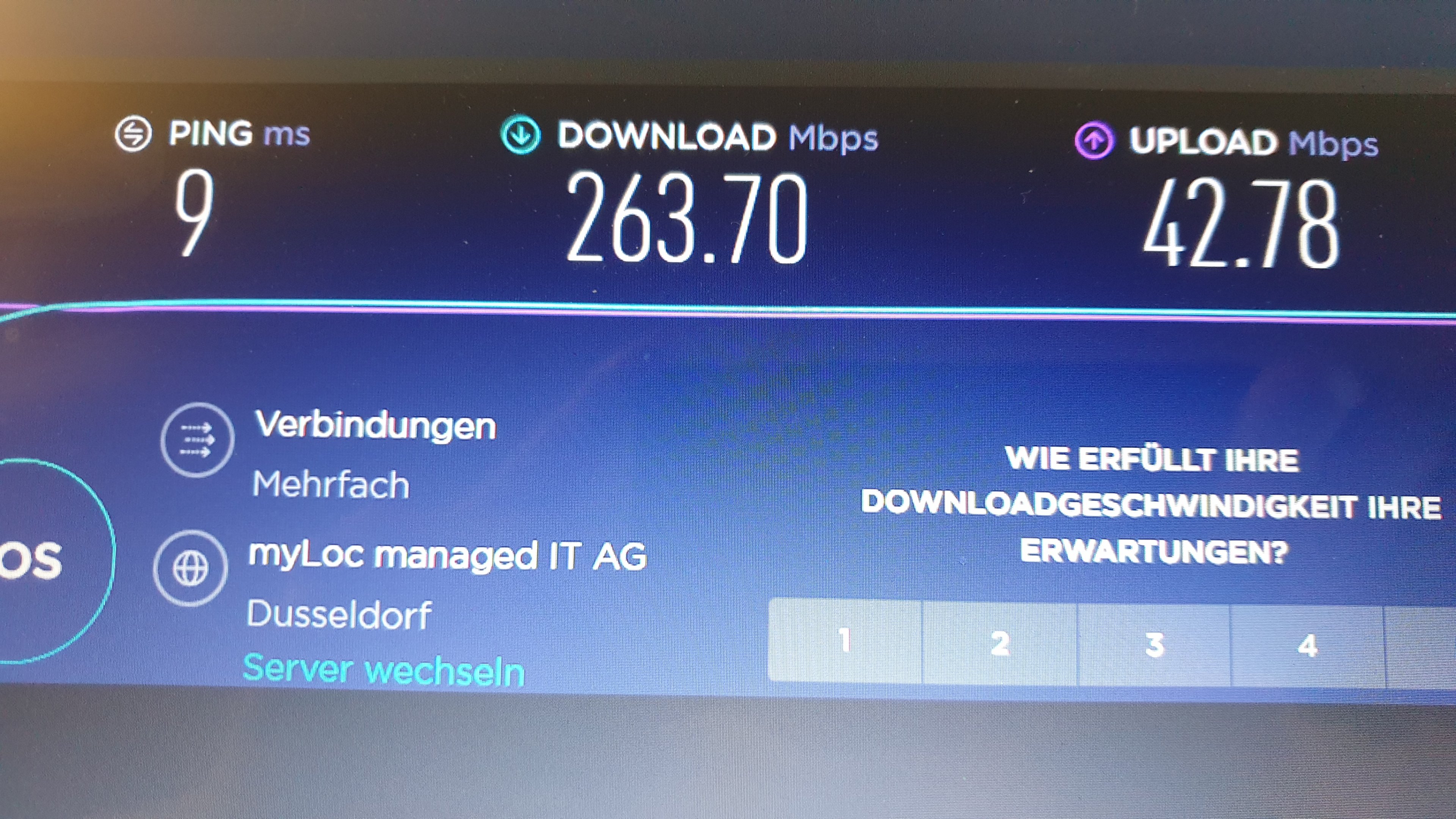

Also der TCP-Optimizer hat nichts gebracht. Habe alles auf "Windows Default" gestellt. 😑
Edit:
Problem ist gelöst, es handelte sich tatsächlich um ein Programm namens "ForcePoint" (VPN den ich für die Uni brauche). Der VPN Tunnel war zwar nicht explizit an, aber allein die Tatsache, dass das Programm an war, hat anscheinend die Leitung beeinflusst! Es war dann anscheinend wirklich das Bandwidth-Control-Element.
Hätte ich so nicht erwartet, gut, dass ich den ganzen Nachmittag und halben Abend damit verbracht habe😂
Vielen Dank für die Tipps!
