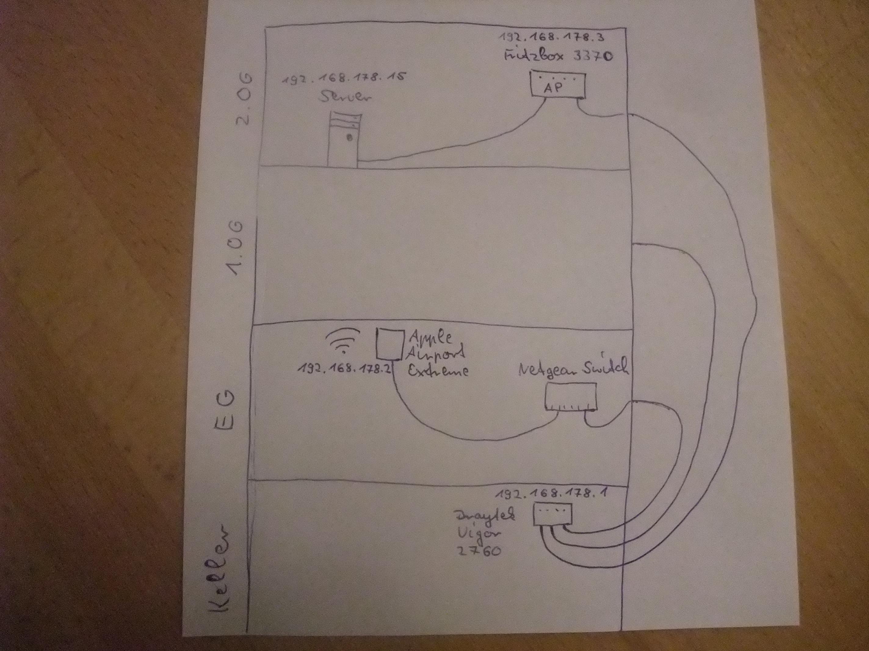

Meine Netzwerkette sieht folgendermaßen aus:
KELLER: Draytek Vigor 2760 als DSL-Modem und Switch
Erdgeschoss: Netgear Switch und daran eine Apple Airport Extreme als AP
OG: Fritzbox 3370 als AP
Alles per Kabel verbunden.

Ich hab jetzt mal eine Zeichnung meiner Netzwerkkette erstellt, ich hoffe ihr erkennt alles :)
Diagnosevorschlag: Steck ein nach dem anderen der Geräte ab, die nicht unbedingt gebraucht werden. Sind die DUBs dann weg, hast das Problem eingegrenzt. Ob die DUBs überhaupt mit dem anderen Problem zusammenhängen ist wieder eine ganz andere Sache.

Ich hab mir jetzt alle Switches und APs angesehen und auf DHCP-Server und Vlans überprüft. Dabei habe ich festgestellt, dass ich dem Netgear-Switch die gleiche IP wie der Fritzbox gegeben hab. Ich weiß zwar nicht wie das möglich war und warum das solange funktioniert hat, aber egal.
Das Dup-Problem ist schonmal behoben :D.
Jetzt muss ich erstmal einige Tage beobachten, ob das wol Problem noch besteht :(
Ein Switch hat keine IP-Adresse. Es ist ein simpler Verteiler. Außer es ist kein Switch oder ein managebarer. Dann hättest du das aber dazu sagen müssen
Da Switch & AP in deinem Fall von keiner Anwendung per IP angesprochen werden, ist das nicht aufgefallen.
Dass du dem Management-Interface von beiden Geräten dieselbe statische IP geben kannst (nichts anderes ist die IP-Adresse in diesem Fall; könnte sogar in einem komplett anderem Subnetz oder gar Broadcastdomäne/VLAN liegen; beeinträchtigt das Switchting nicht im geringsten), ist natürlich möglich. Manch ein System prüft vor Übernahme der statischen IP ob diese bereits von einem anderen Gerät angenommen wird, die Regel ist das aber nicht.
Ich behaupte daher, dass dein WOL-Problem durch Umstellen der IP vom Netgear-Switch nicht behoben ist...

Ich hab jetzt einen ganz simplen Switch zwischen zwischen Fritzbox und Server hängen. Das sieht jetzt also so aus:
Netzwerkkabel aus Wand geht zum Switch. Am Switch ist ein PC mit Wireshark.
Am Switch hängt die Fritzbox und an der Fritzbox hängt der Server.
Ich hoffe ich hab es so richtig verstanden :)
