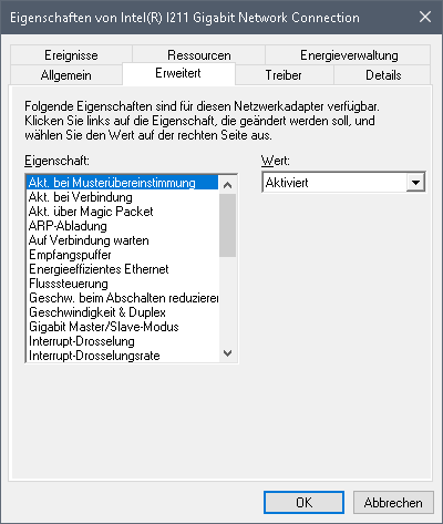

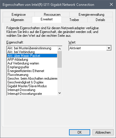

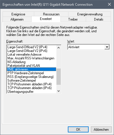

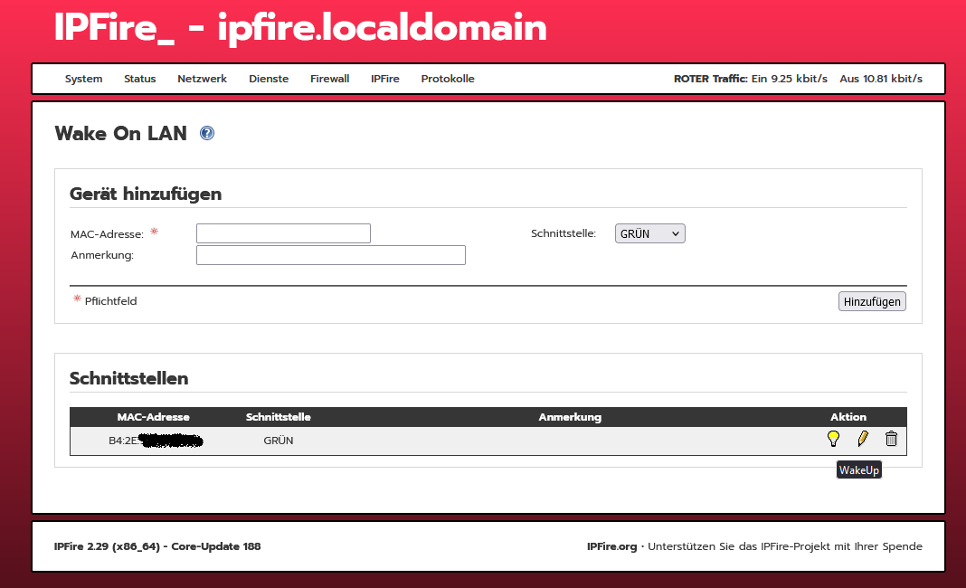

Ich mach das über mein IPfire. Wenn man einen Windows-Rechner mit einer Intel-NIC aus dem S5-Zustand aufwecken will, muss man im UEFI WoL aktiveren und im Treiber ein paar Settings aktivieren (siehe Anhang). Das funktioniert aber wirklich nur aus dem S5 oder niedrigeren S-Zuständen. Wenn man nach dem Herunterfahren den Strom getrennt hat, und dann wieder einschaltet, funktioniert WoL nicht mehr.
Ich denke mal dass das bei dem NAS ähnliche Voraussetzungen gibt. Auf jeden Fall braucht man im Remote-Netzwerk irgendeinen Host (normalerweise würde man das direkt vom (VPN-)Router aus machen, weil der eh immer läuft), auf dem man sich aufschalten kann und von dem aus das Magic-Packet per Broadcast gesendet werden kann. Bisschen wundert mich ja, dass die FB da so störrisch agiert. Beim IPFire schickt der einfach das WoL Packet raus, egal wie der Zustand des Rechners gerade aussieht.
