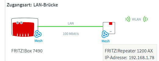

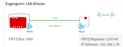

Ich habe auch irgendwie immer noch Verständnisprobleme. Laut FritzBox sind die Repeater über 1 GBit angebunden. Die Repeater selbst zeigen aber nur 100 MBit an.

Naja, weil zwischen deiner FB wohl ein Switch sitzt. Die Fb zeigt evtl nur die Verbindung zum Switch an. Prüfe mal ob zwischen Switch und Repeater auch 1Gbit anliegen.
Der Switch arbeitet eigentlich mit 1 Gbit. Ein Repeater war auch mal kurz mit 1 Gbit verbunden, aber der zweite lässt sich einfach nicht überreden. Weder ein Neustart der FritzBox noch des Switches bringen Besserung. Im Moment arbeiten beide Repeater wieder mit 100 Mbit. Ein etwas nerviger Zustand^^
Nachtrag: Portwechsel an der Dose hat beim ersten Repeater geholfen. Das ist allerdings auch nicht gerade berauschend, denn dann wäre die Hausverkabelung im Eimer. Die Messergebnisse sagten damals aber eigentlich etwas anderes.
