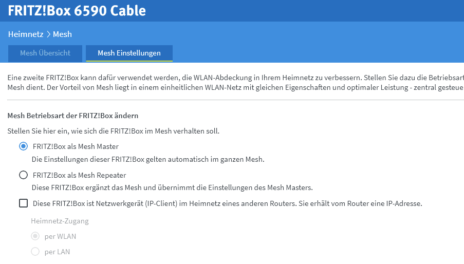

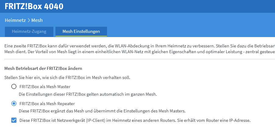

Denke schon, die 4060 besitzt ja Routerfähigkeit. Unsere 4040 im Mesh kann auch als Master konfiguriert werden. Zur Not mal AVM kontaktieren.

Wie kann denn die 7490 in den Mesh Einstellungen konfiguriert werden? Unsere 6590, derzeitiger Master, kann dies. Wie gesagt, zur Not AVM kontaktieren.
