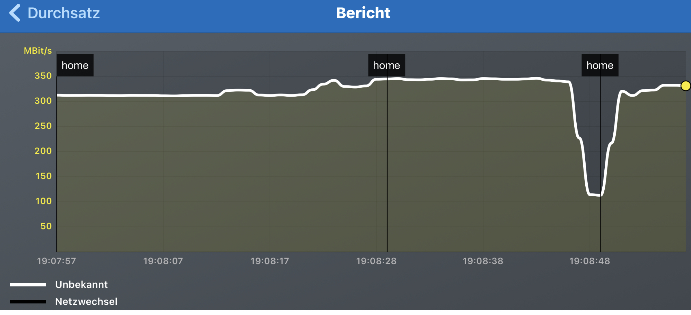

Also bei mir funktioniert das eigentlich echt gut mit AVM-Produkten. Hier mal eine kurze Aufzeichnung von einer Fritzbox 7490 und zwei 1750er in Zusammenhang mit dem iPhone 12 Pro max.

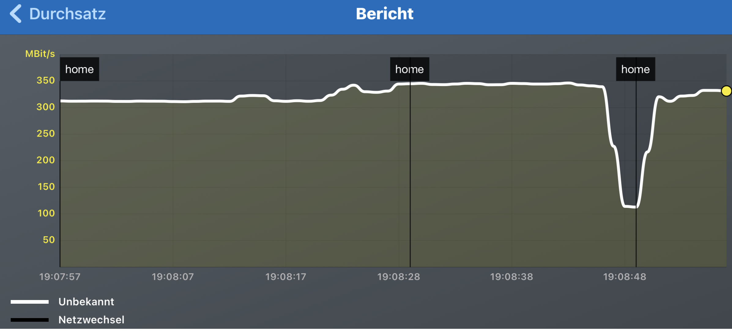

Womit kann ich diese Grafik erstellen, würde dann auch Mal hier Testen, haben Xiaomi Handys, und 7590 + Repeater 3000!
