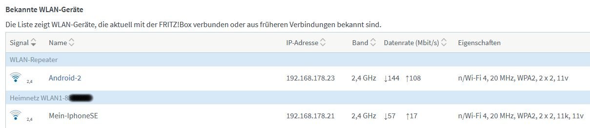

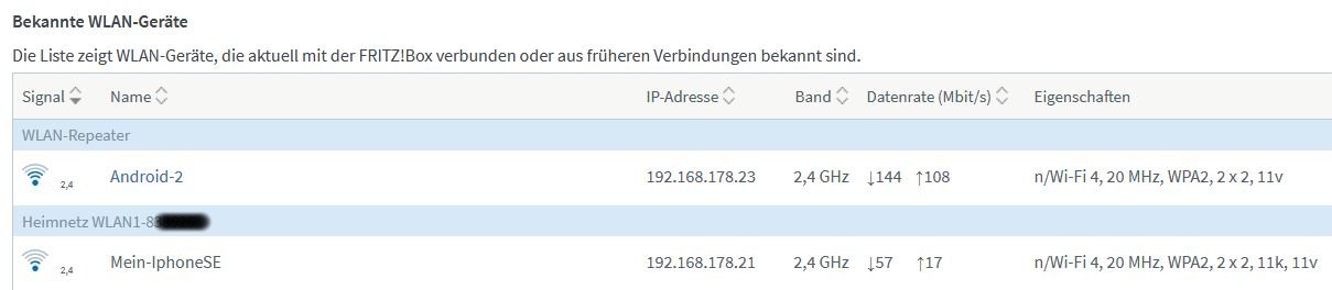

Habe im EG den 1200er Fritz!Repeater in der Steckdose. Wie zu sehen ist, hat das Iphone kaum Empfang.
Das Android-Gerät dürfte der Repeater sein.

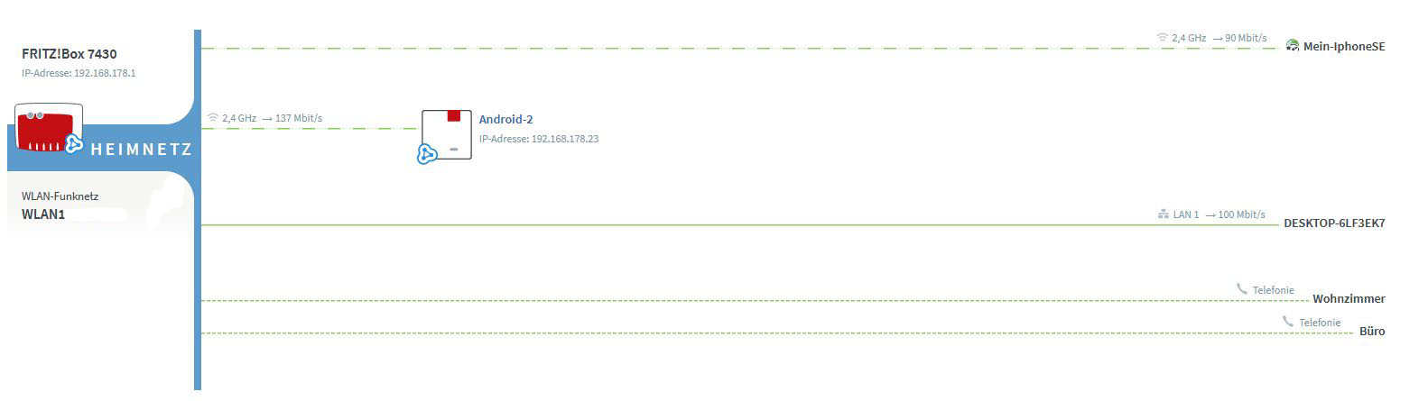

Mesh ...

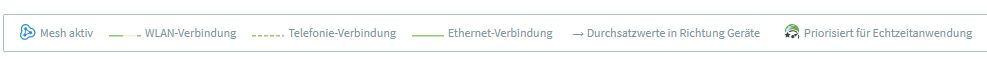

Trotzdem wäre durchaus mal ein kompletter Screenshot von der (sog.) "Mesh-Übersicht" (unter Heimnetz > Mesh) bzw. sogar eher die Übersicht der "Netzwerkverbindungen" (unter Heimnetz > Netzwerk) hilfreich - und das in #14 mitgelieferte Bild ist ja nur die (Symbol-)Legende.
