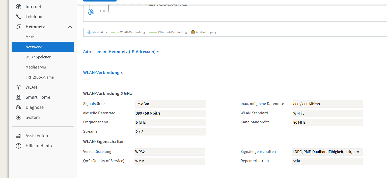

Zunächst würde ich mal einen Test bzgl. der Dämpfung der Betondecke machen.
Also im 1. OG ein Gerät direkt unter dem Router im DG positionieren und die Signalstärke im Menue der 6591 auslesen, sieht dann so aus...

Ohne rudimentäre Messungen wird das schwierig vorherzusagen.
Bedenke das ein offenes Treppenhaus keine barrierefreie Umgebung für die WLAN-Geräte darstellt, es sei denn beide haben freien "Sichtkontakt". Zudem kommt das Problem der Freiraumdämpfung, allein durch den Abstand wächst die Dämpfung stark an.
Es kann also gut sein, dass 5m Abstand mit Betondecke weniger dämpfen als ein offenes Treppenhaus mit 10m Abstand. Deshalb versuchen zu messen, die Fritzbox bietet durch ihr Menue eine gute Hilfestellung.
Zudem bieten Deine Steckdosen-Repeater keine Möglichkeit durch flexible Positionierung den Empfang zu optimieren, das wird m. E. häufig unterschätzt. Ein Verlängerungskabel ginge zwar auch, ist aber halt mehr als unpraktisch und bietet kaum Fixierung für den Repeater.
