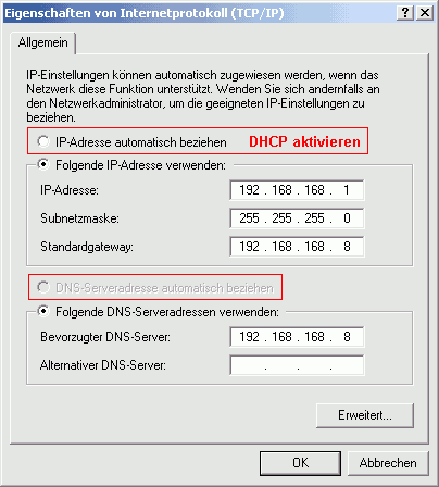

Wegen der festen IP! Wie hast du die angegeben?
/edit/
Schau dir mal das Bild unten an!
IP-Adresse trägst du für den ersten PC ein: 192.168.178.2
Subnetzmaske: 255.255.255.0
Standardgateway: 192.168.178.1 (<- Adresse der FB)
Bevorzugter DNS-Server: 192.168.178.1
Alternativer DNS-Server bleibt frei!
Für den zweiten PC trägst du bei IP-Adresse ein: 192.168.178.3
Der Rest wie oben!
Für den dritten PC vergibst du dann hinten die "4" usw. usf.!
Eine Adresse darf halt nur nicht doppelt im Netzwerk vorkommen, sonst gibt's ein Konflikt!
Achso...und die Arbeitsgruppe muss halt die gleiche sein, logo! :)
Das wenn ich heute noch wüßte, war schon lange her
1. in der Fritz umgestellt auf manuelle Vergabe
2. und dann irgendwo in der Netzwerkverbindung????
Bin im Moment nicht am meinem Rechner zum nachvollziehen:D
