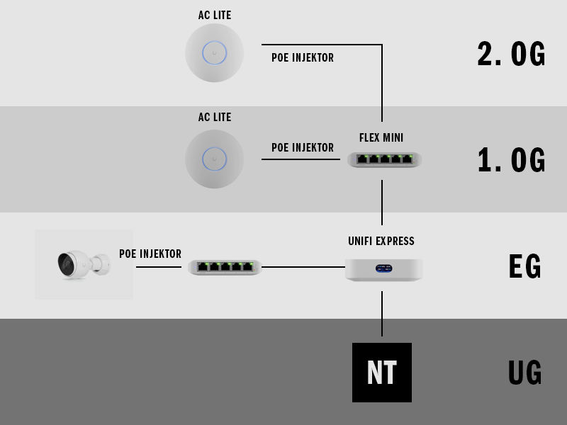

Ich schließe mich den Meinungen an, dass es zu viele "Expresses" sind. Diese könnten aber auch im Mesh betrieben werden, denke aber das macht hier wenig Sinn.
Meine Empfehlung wäre:
die Leitung vom NT nach oben nutzen und hier einen Express über WAN im EG betreiben. Der große Vorteil vom Express ist natürlich dass du keinen extra Cloud Key benötigst. Dadurch bräuchtest du im EG vermutlich auch keinen extra AC. Dann mit Flex Mini Switches + AP die jeweiligen Stockwerke versorgen.
Habe das mal skizziert:
Reaktionen: Tycoon187
Das ist ja genau das was ich vorhabe, nur das die Leitung vom NT halt ins 1.OG geht.

Du könntest das dann auch adaptieren und den Express dann im 1. OG betreiben und dann im EG einen Switch + AP und die Kamera. Das wäre ja flexibel.

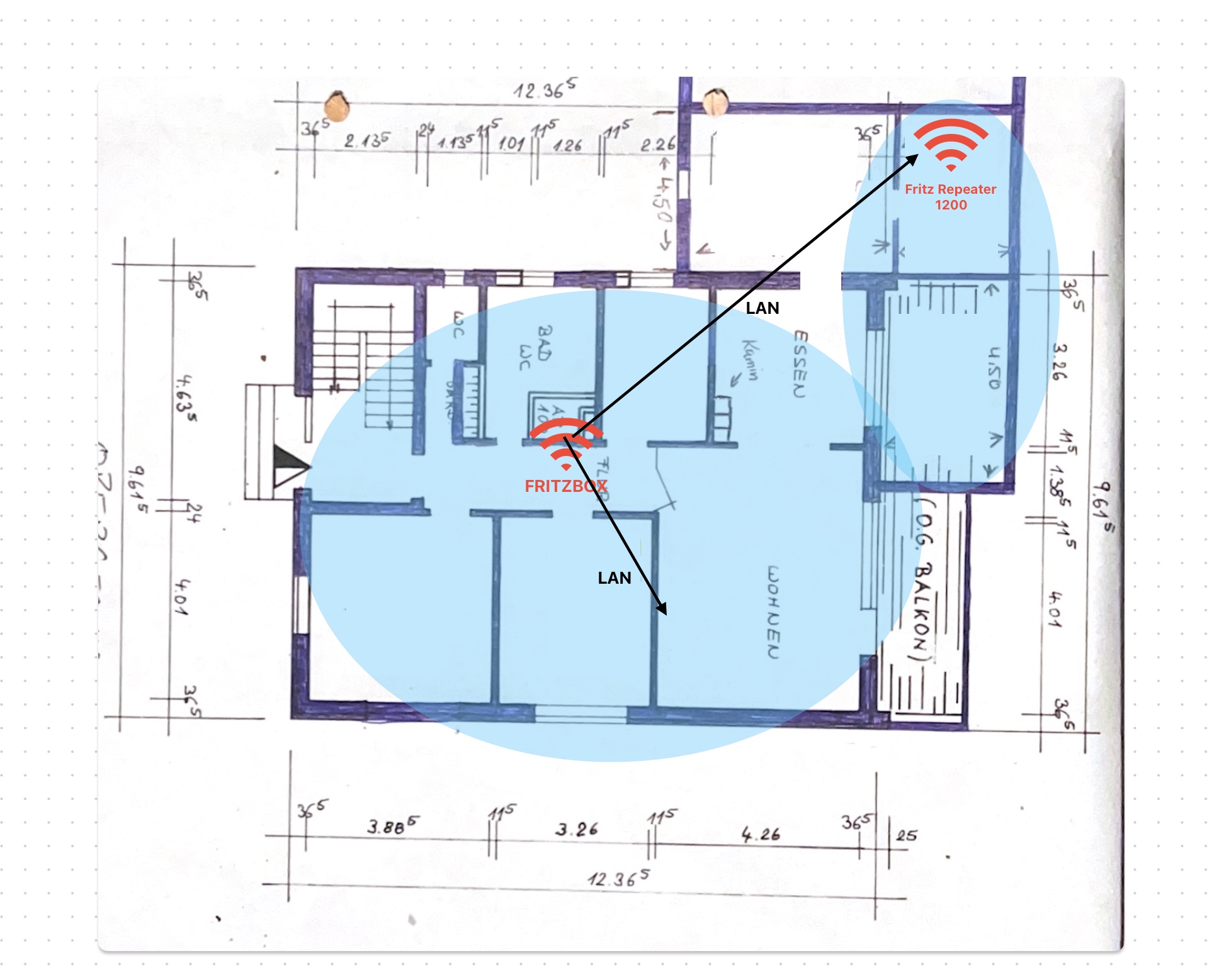

Ich hab mit der Fritz Wlan App mal geschaut und den Bereich wo das Wlan "gut" ist blau gemacht auf der Zeichnung.
Und ich hab mir vom Nachbarn mal eben einen FritzRepeater 1200 geliehen und den per LAN Brücke in dem toten Bereich angeschloßen ( Mein Büro ), das bringt schon mal eine Verbesserung aber in dem Raum links daneben - nada.
Der Bereich ist Holzrahmenbau, das da das Wlan Signal nicht durch geht, unglaublich.
Im EG und rechts im Garten kommt auch nicht wirklich was an, die App zeigt mir 8 MBit/s - keine Verbindung an.

Hi...
M. Mg. n. ist die Position des Repeaters nicht optimal gewählt und ich würd's (nach Möglichkeit) mal so probieren...​
...und dann die Empfangsergebnisse nochmal vergleichen.
Btw.:
Außerdem halte ich auch keinen FR "unterhalb" eines 1750E für wirklich tauglich, zumind. was das Abstrahlverhalten betrifft. 🤷‍♂️​
geht nicht, keine Steckdose in dem Bereich und auch kein LAN.

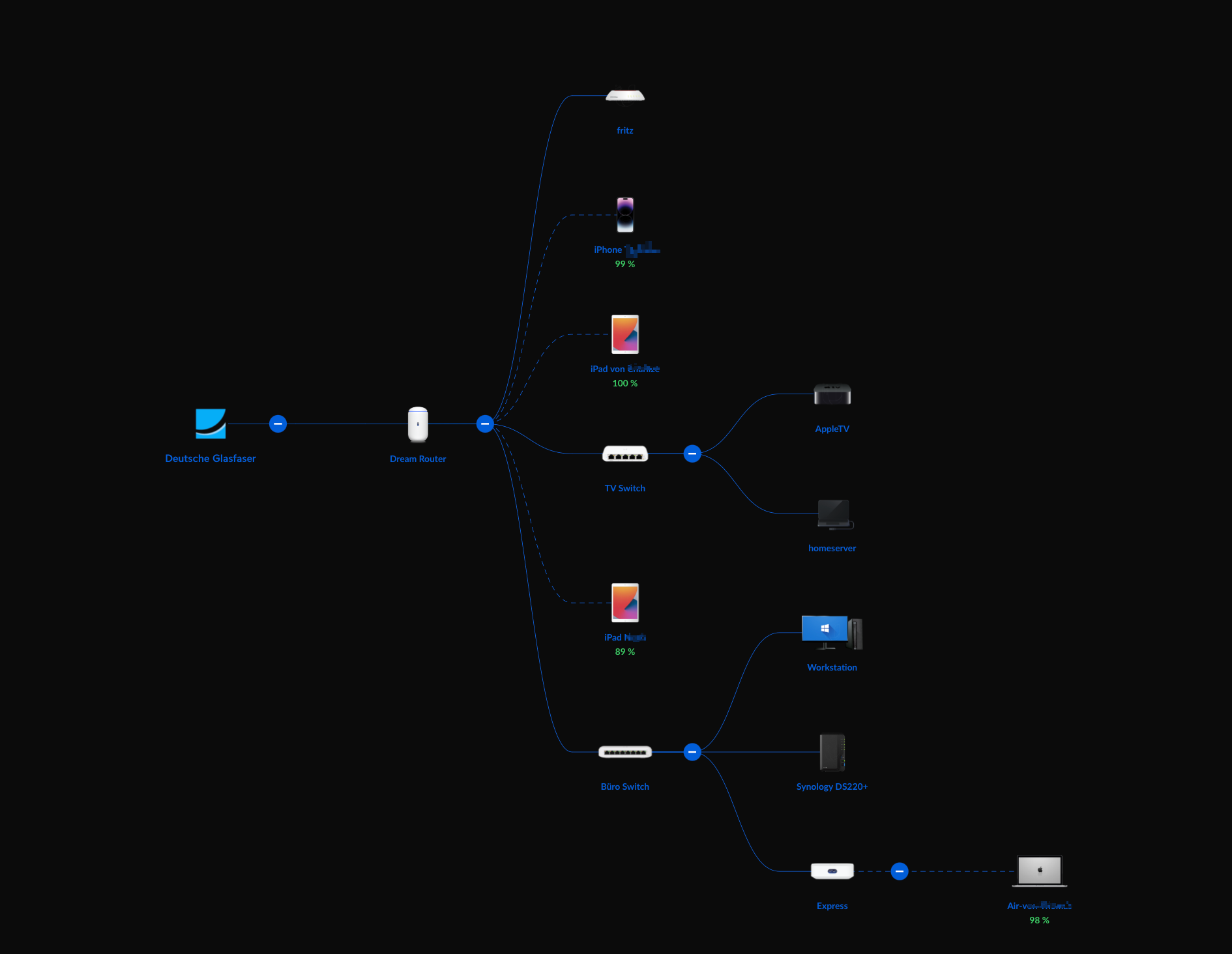

kürze Rückmeldung von mir, habe den Express als AP in mein neues Netzwerk eingebunden und es klappt einwandfrei, Basis ist ein UDR.
