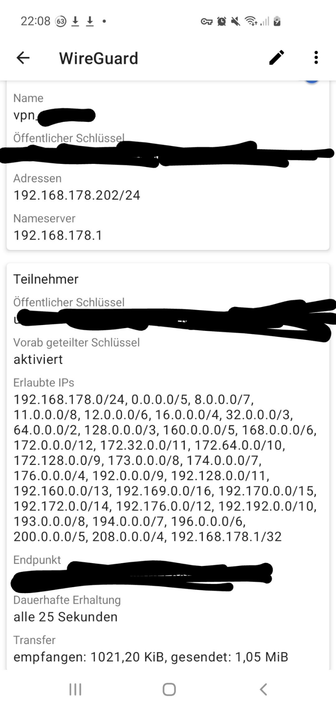

kennt zufällig noch wer den Trick für das gleiche Thema auf der Android App? Vielen Dank!
Es gibt da in der Android-App ein hacken
Private IPs ausschliessen
Allerdings wenn du das LAN im Ausland wieder erreichen willst, musst du 192.168.178.0/24 wieder hinzufügen, nachdem du den hacken gesetzt hast.
Reaktionen: Victorious
genau den suche ich - aber finde ich nicht? kannst du mir bitte noch sagen wo?
okay gefunden, danke.
wenn ich das anhake, geht mein Internet Traffic aber laut wieistmeineip wieder durch meinen normalen Zugang (nicht remote) ... komisch.
der ist eig automatisch hinzugefügt
Was ist jetzt genau das Problem? Du kannst entweder alles durchs VPN schleusen oder nur genau die Netzwerke, die in der config stehen.
Oder alles aber mit Ausnahme privater IPs.
Also für irgendwas von den 3 Möglichkeiten wirst Du dich entscheiden müssen.
Mein Problem ist, dass wenn ich "private IPs ausschließen" wähle, meine Internetverbindung nicht mehr über den VPN läuft sondern über die heimische Fritzbox. Und ich nicht weiß, warum.
