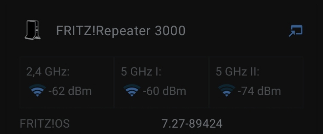

Hans Meier620 schrieb:
Sicher? Meines Wissens nach mittlerweile schon.
Korrekt zb der AVM 3000 stellt im AP Modus ein 4x4 + 2x2 5ghz zur Verfügung, läuft hier schon länger so! :daumen:
Reaktionen: TeeEss
Reaktionen: TeeEss
Ja genau, das 2x2 kannste zb auf Kanal 36 stellen, und das 4x4 auf Kanal 100, hier sind wir nicht von Radar betroffen, wo dies eine Rolle spielt sollte man das mit Bedenken! 😅
Reaktionen: TeeEss
