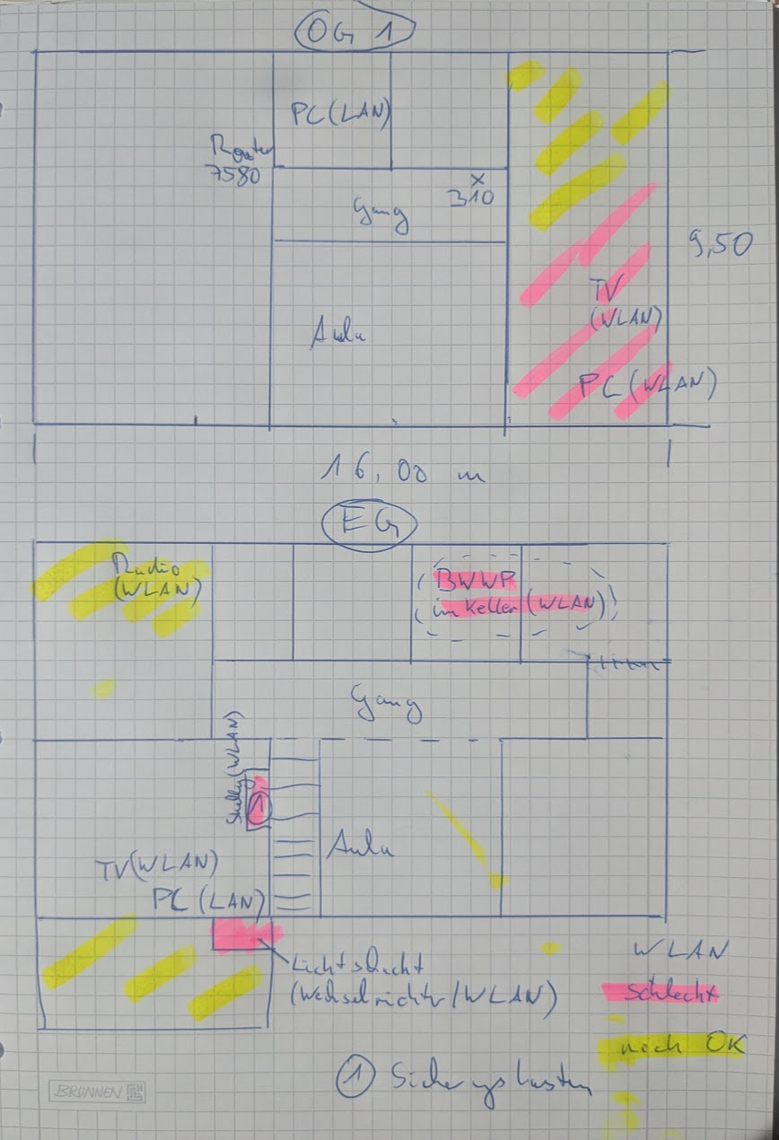

Zeichne am besten mal ein Grundriss des Hauses und zeichne ein, wo aktuell der Router und der Repeater stehen. Dann können wir am besten beraten, wohin der Repeater sollte bzw. wohin du am besten ein Kabel für ein Access-Point ziehen solltest.

vielen Dank schon mal für die rege Diskussion und schon einige Vorschläge. Habe einen groben Grundriss über OG und EG erstellt.
Im OG und EG sollte überall WLAN vorhanden sein. Vor allem der über WLAN angebundene PC im OG ist momentan zu schlecht angebunden, deshalb läuft er momentan über Devolo dLAN 550 duo+ Adapter. Die zicken aber, sobal auf der Stromleitung andere Verbraucher eingeschaltet werden. Das soll in Zukunft über WLAN funktionieren. Ein LAN Kabel ist da baulich leider schwer zu realisieren.
Die Wechselrichter im Kellerlichtschacht und eine kommende Brauchwasserwärmepumpe im Keller werden über WLAN angebunden und sollten zumindest noch Empfang haben (die WR meckern schon über ein schlechtes Signal, aber Signal ist noch vorhanden). Eine leichte Besserung würde reichen.
Die Aula geht über EG und OG. Da ist keine Decke vorhanden. Restliche Decken sind aus Stahlbeton. Alles ist unterkellert.
Die problematischen Bereiche habe ich rot markiert.
Es gibt leider nur Leerrohre für Stromkabel, keine für sonstige Technik. Diese sind aber großzügig dimensioniert. Kann man da einfach ein LAN-Kabel mit durchziehen, oder sorgt das unweigerlich für Probleme?
Generell habe ich den Eindruck, wie von euch schon vermutet, dass vor allem der 310 in Senderichtung ausbremst.

Man sollte es vermeiden, Strom und Netzwerk direkt nebeneinander zu verlegen. Wenn es nicht anders geht, einfach mal machen, Kabel anschließen und testen. Wichtig ist, nimm dafür Verlegekabel.Mampf schrieb:Kann man da einfach ein LAN-Kabel mit durchziehen, oder sorgt das unweigerlich für Probleme?
