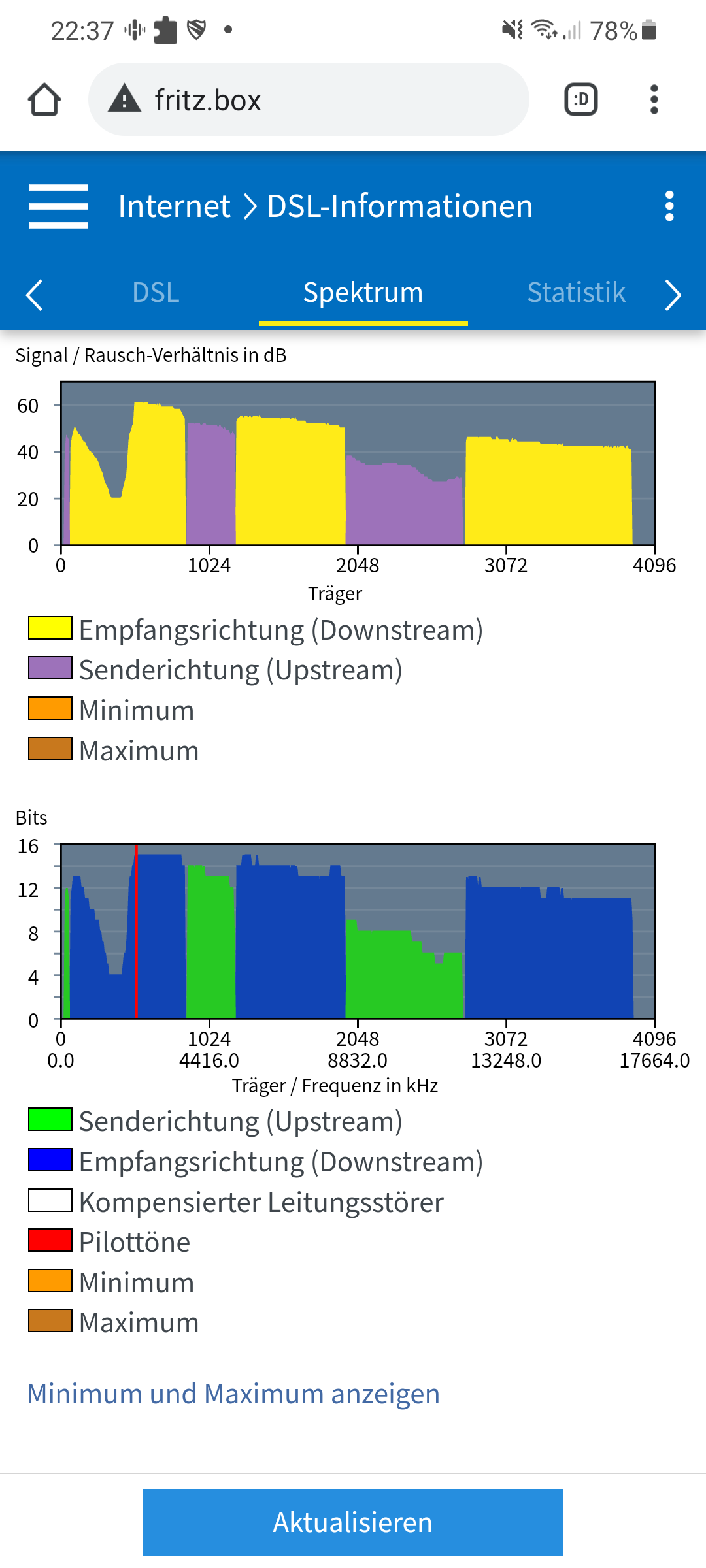

Zusätzlich wollte ich die Geschwindigkeit nun in der Fritzbox überprüfen, aber ich bin nicht sicher, ob ich die Statistik richtig interpretiere.
Sind die angegebenen Werte auf dem Screenshot in Megabit? Aktuell sind sie nicht ganz so niedrig, aber dennoch weit unterhalb der versprochenen Leistung. Ich hatte übrigens früher nie Probleme und hatte stets 50 Megabit anliegen. Seit einiger Zeit bin ich jedoch bei 1 und 1 und plötzlich machen sich solche Probleme bemerkbar.

Nein, das sind die Bit pro Frequenzblock im Kabel zwischen der Fritzbox und der Vermittlungsstelle. Diese Angaben helfen Dir erst weiter wenn Du ein konkretes Problem mit dem DSL eingrenzen willst.

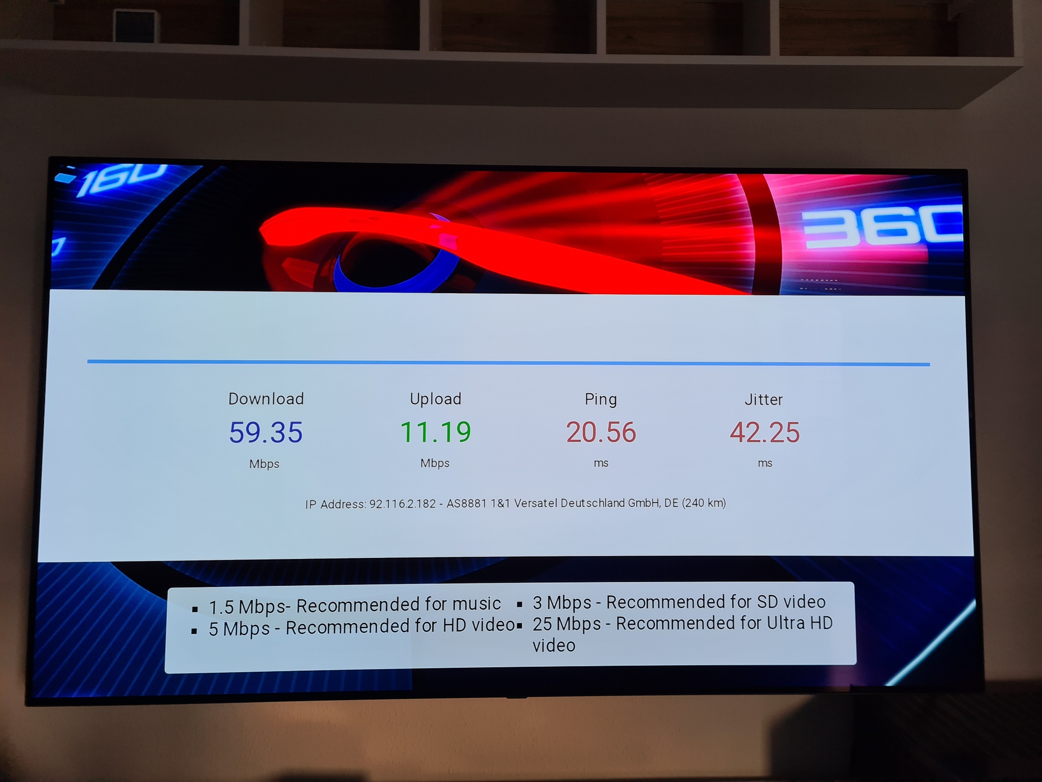

Mit diversen Speed-Tests. U.a. auch der von Google, der direkte bei der Suche nach dem Begriff Speedtest auswählbar ist. Zwischen den Speedtests kam es vereinzelt auch zu Abweichungen, weswegen ich Zweifel an deren Zuverlässigkeit bekam.
Ich habe auch eine Speedtest App gefunden, die den Chromecast testen soll. Dabei castet die App auf das Gerät und ermittelt dann die Bandbreite.
Hayda Ministral schrieb:
Sorry, ich habe mich mißverständlich ausgedrückt. Ich meinte: MIt welchem Client hast Du denn diesen Test gemacht? Mit dem Fernseher?
Ach so. Speedtests habe ich vom Smartphone, kabelgebundenen Desktop-PC und Chromecast gemacht (bzw. mit einer App, die auf den Chromecast castet). WLAN Tests habe ich nur auf dem Smartphone machen können.

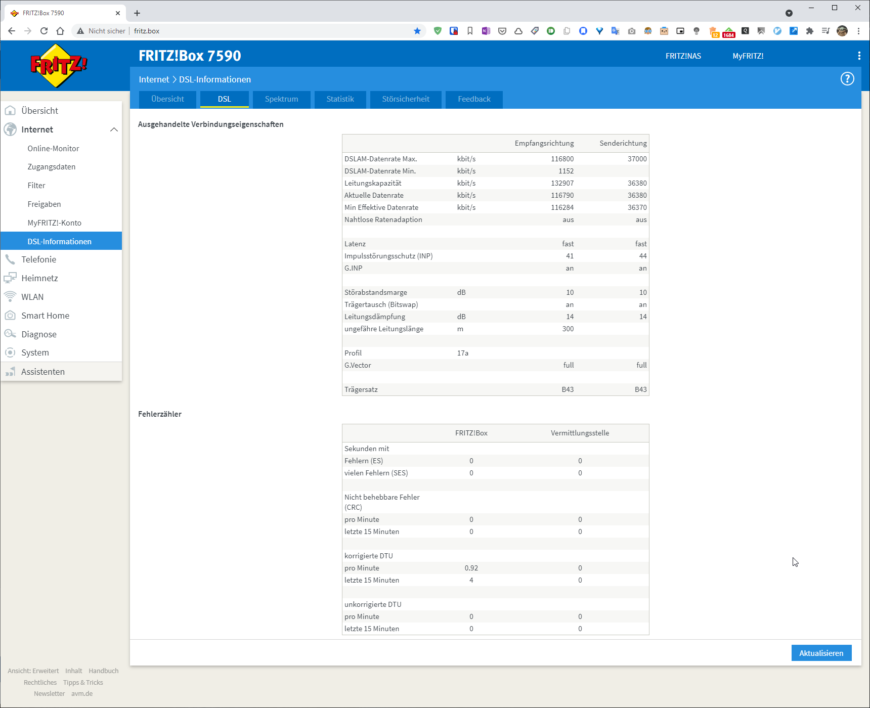

Könntest Du mal die "DSL-Informationen" posten (mit Störabstandsmarge) sowie die Störungsstatistik.

Habe ich ja bereits gemacht. Mit der WLAN-App schwankt die Bandbreite hinter dem Receiver zwischen 40 und 60 Megabit/s. Eben habe ich einen Test mit der App SpeedCast gemacht. Dabei liegen durchgehend rund 60 Megabit/s an meinem Chromecast. Das ist mehr als genug für HD-Wiedergabe.

PS: die Werte von deiner Leitung sehen eigentlich sehr gut aus!

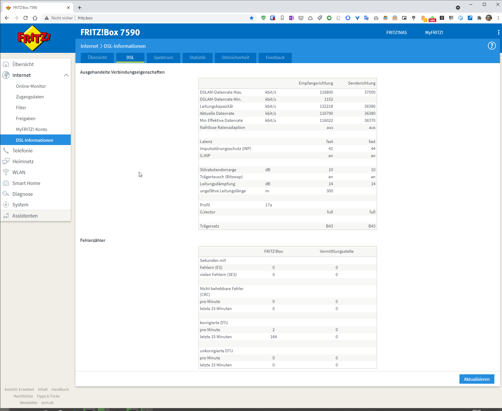

Ich habe gerade beboachtet, dass das Herunterladen der Geforce Treiber sehr langsam ist. Also habe ich schnell einen Speedtest durchgeführt an meinem kabelgebundenen Desktop-PC und komme auf 5,85 Mbit/s Download-Geschwindigkeit.
Das hier sind die Leitungswerte, die soeben anlagen.
