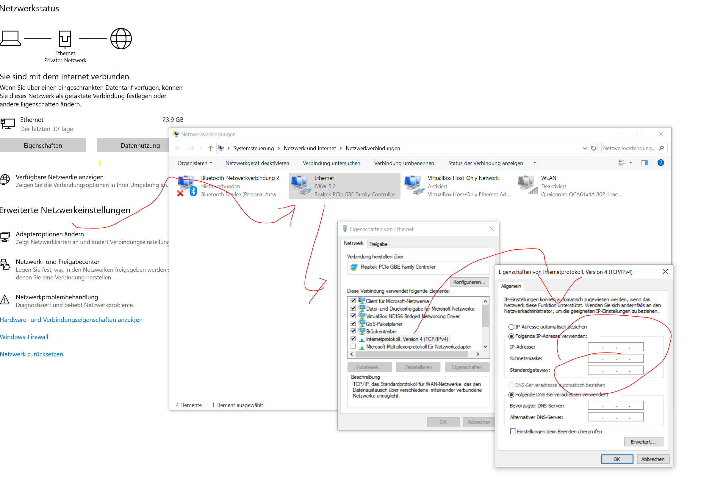

Folgendes wird mir mit ipconfig /all angezeigt (wenn die Verbindung nicht funktioniert):
Und folgendes wird mir angezeigt, wenn die Verbindung funktioniert:

Im oberen Screenshot sieht mann das der Rechner via DHVP keine Adresse bekommen hat.
Beides ist merkwürdig. Im Fehlerfall fehlt Dir IPv4. Aber dann müssten Webseiten wie ipv6.icanhazip.com noch und ipv4.icanhazip.com nicht tun. Im „Gutfall“ fehlt Dir IPv6. Dann dürfte ipv6.icanhazip.com nicht gehen. Folglich sind beide Fälle eigentlich kaputt. Merkwürdig. Bitte gib uns einen Screenshot von fritz.box → Heimnetz → Mesh-Übersicht.

Jetzt wäre ipconfig /all interessant, also ob Du eine private IPv4-Adresse bekommst, also keine APIPA. Und dass Du in IPv6 neben den Link-Local-Unicast- auch Global-Unicast-Adressen bekommst. Erst wenn das gegeben ist, ist Dein Internet-Anschluss nicht kaputt. Erst dann können wir Stück für Stück weitere Geräte im Heimnetz wieder hinzufügen.
Ipconfig /all gibt folgendes aus (bei funktioinierender Verbindung):

auf deinem foto ist nur zu sehen, dass der dhcp-server keine ip vergibt.
