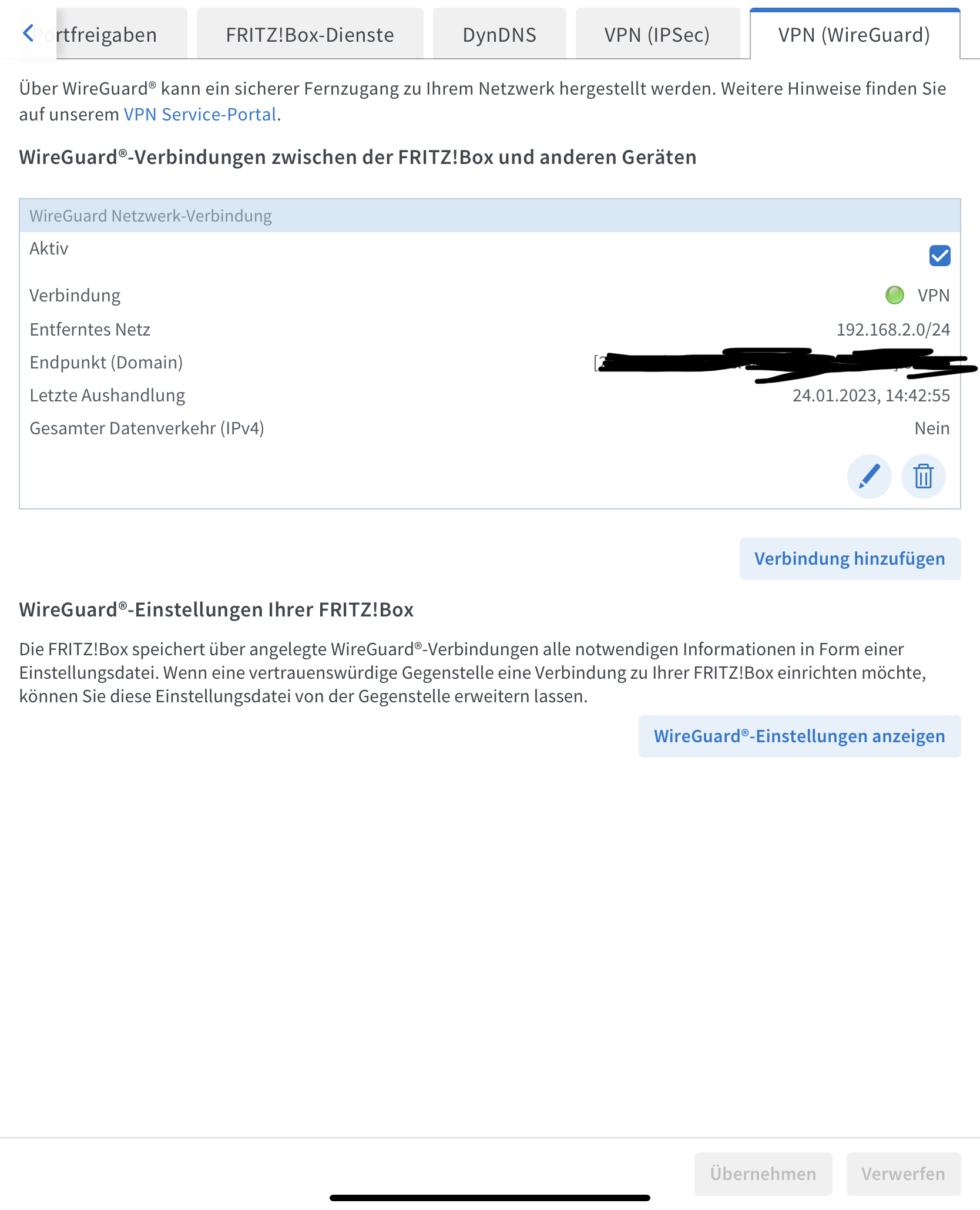

ich nutze nun seit langem eine VPN (IPSec) um zwei Fritzboxen (2x 7590) an verschiedenen Anschlüssen (selber ORT) zu verbinden.
Das klappt soweit auch ohne Probleme, nur würde ich nun gerne auf Wireguard umsteigen. Nur funktioniert das leider nicht so richtig.
Mit IPSec kann ohne Probleme zB. auf das NAS oder PCs (Remote Desktop) an der anderen Fritzbox zugreifen.
Nur genau das funktioniert leider nicht wenn ich es mit Wireguard versuche. Laut der Fritzbox sollte die Verbindung stehen (wird Grün angezeigt), aber ich kann leider auf nichts im anderen Netzwerk zugreifen.
Hat irgendjemand eine Idee woran das liegen könnte?

Laut dem Log sollte es eigentlich passen.
23.01.23
15:51:47
Es wurde erfolgreich eine WireGuard-Verbindung zur Gegenstelle "VPN" ([2003:c1:b7ff:XXXXX]:5XX55) aufgebaut.
Nur ich komme dann halt nicht mal mer ins Webinterface der anderen Fritzbox weil es nicht richtig funktioniert :-(

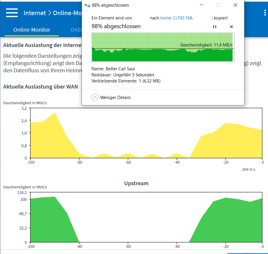

PS: Ich nutze weiterhin IPsec, weil das bei mir an die 100 MBit Grenze des einen Anschlusses stößt.
IPSec liefert max ~1.5MByte/sec, WireGuard liefert Faktor 3. Damit schöpfst du eine 100MBps Anschluss (40MBps up) nicht aus.
Welche Fritzbox? Die 7590 kann IPSec in Hardware, was allerdings erst ab einer bestimmten Firmware genutzt wird. Damit gehen 100 MBit. (100/40 DSL gegen 400/200 Glasfaser). Siehe Screenshot.
