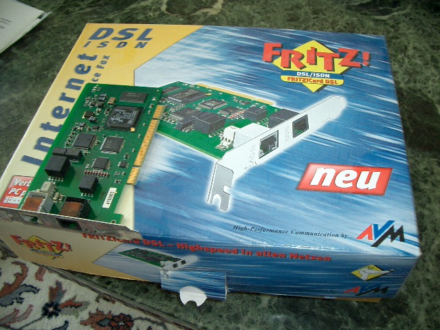

Meinste die:
ja, ich habe diese Karte noch verbaut.
Und zwar die Version (siehe #4) mit den getrennten Eingängen DSL/ISDN.
