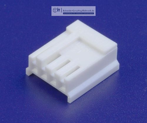

Ist der FDD / Floppy Anschluss. Davon hat Dein Netzteil einen.
http://www.bequiet.com/de/powersupply/249

Und einen hat Dein Netzteil davon. Wenn es das BeQuiet! PURE POWER L8-CM-530W ist. Eigentlich habe alle Netzteile, auch heute noch aktuelle, immer auch noch einen FDD / Floppy Stromstecker. Aber wenn Du keinen findest, es gibt auch Adapter.
So einer ist da auch noch dran, der passt aber 1. nicht zu der Karte und reicht 2. auch nicht bis zur Karte.

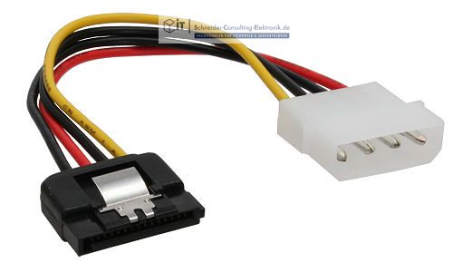

Falsch gesehen. Du brauchst nicht den Floppy Stromstecker, sondern einen ganz normalem Molexstecker. Und davon hast Du viele am Netzteil. Vier Stück hat Dein Netzteil davon.
Die rechte Seite des Kabels. Den Stecker.
Nein, Du brauchst gar keinen Adapter. Hast Du alle vier Molex Stecker Deines Netzteils in Betrieb? Und wenn ja, dann brauchst Du ein Molex Y-Kabel. Das macht dann aus einen Molexstecker zwei.
"BlubbsDE" hat doch ein Bild gepostet wo 2 Anschlüsse drauf sind und den rechten wirst Du doch auch an deinem Netzteil noch (frei) haben, den schließt Du einfach da an!
Dann hast Du nicht alle Kabel am Netzteil angeschlossen, das hat 4 Molexstecker und 5 Sata Stecker, sieh mal richtig im Karton nach.
