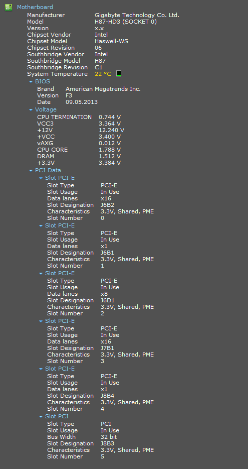

Hallo ich habe folgendes Mainboard:
Ich hab mir den Rechner vor knapp 2-3 Jahren zusammenstellen lassen und seither gehen die Front USB3 Buchsen nicht!

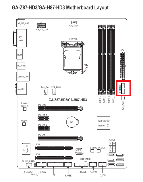

den USB3.0 Frontpannel Anschluss auch auf dem Mainboard am USB3.0 internen Anschluss angeschlossen.
Hast du mal in die USB Buchs geguckt? Evtl Pins verbogen?
Ansonsten PC aufmachen und schauen, ob der USB3.0 Stecker noch angeschlossen ist und wenn ja, wie!
Gibt Gehäuse, die zwar USB3.0 (blaues Plastik in der Buchs) haben, aber trotzdem auf dem Board nur per USB2.0 angeschlossen werden.
Steht doch im Handbuch wo der USB3-Stecker auf dem Mainboard ist...

USB2.0 nutzt einen anderen Anschluss auf dem Mainboard
Ich würd mich da mal frech einklinken (Kunpel hat das gleiche Board).
Was is der Unterschied zwischen dem (von LuckyNuke) markierten USB und dem unten liegenden USB 3 Port?
USB3-Stecker sind auch größer und haben mehr Pins als USB2-Stecker
