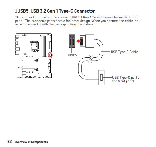

ich habe bei meinem BQ DX500 den Front USB-C an das Z490 MSI Gaming Plus angeschlossen, aber dieser Port läuft leider gar nicht.
Muss er im UEFI aktiviert werden?
Soweit sehe ich im UEFI nur Thunderbolt und USB. Thunderbolt ist deaktiviert, USB aber komplett aktiviert und läuft auch.
Die Manual ist wenig hilfreich, weder von BQ noch von MSI.
Im MSI Handbuch ist nur das, so habe ich es auch angeschlossen.
Danke vorab!

USB-C ist auch eigentlich nicht Thunderbolt direkt. Thunderbolt hat das Board auch intern, ist aber wie ich im Manual sah, ein anderer Port. Der JUSB5 ist wohl ein reiner USB-C Port.

Musste ihn nur mal richtig durchdrücken und nicht nur andrücken. Kaputt geht nix, da er nur in eine Richtung überhaupt gesteckt werden kann, das merkt man direkt, zur Info! :) Jetzt läuft es!
