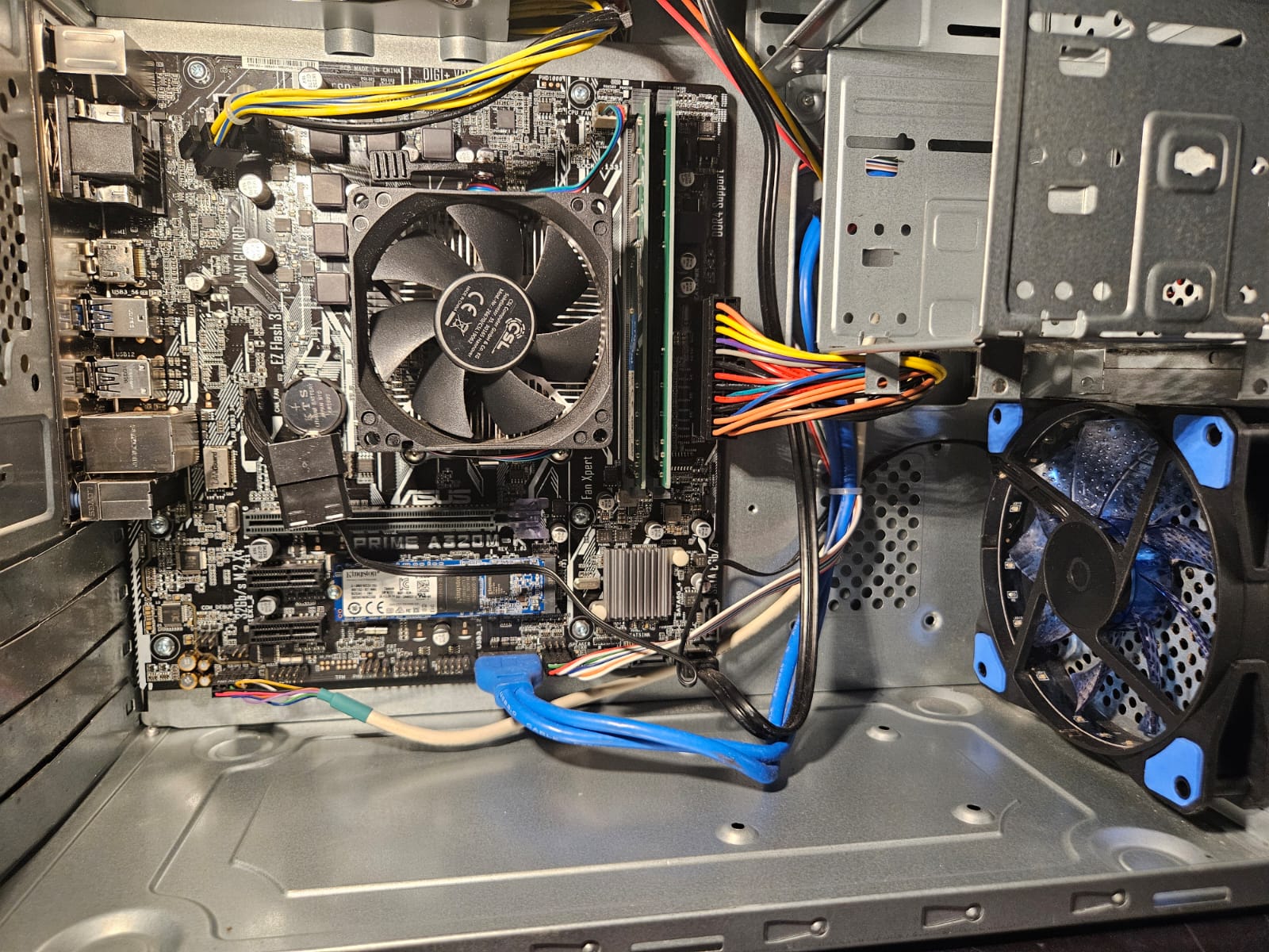

Hab hier ǹ etwas älteren Office-PC stehen der nun anstatt W10 LinuxMint bekommen hat.
Ryzen 3 2200G, 2x 8 GB RAM, Asus Prime A320M-K. Ist damals bei CSL gekauft worden.

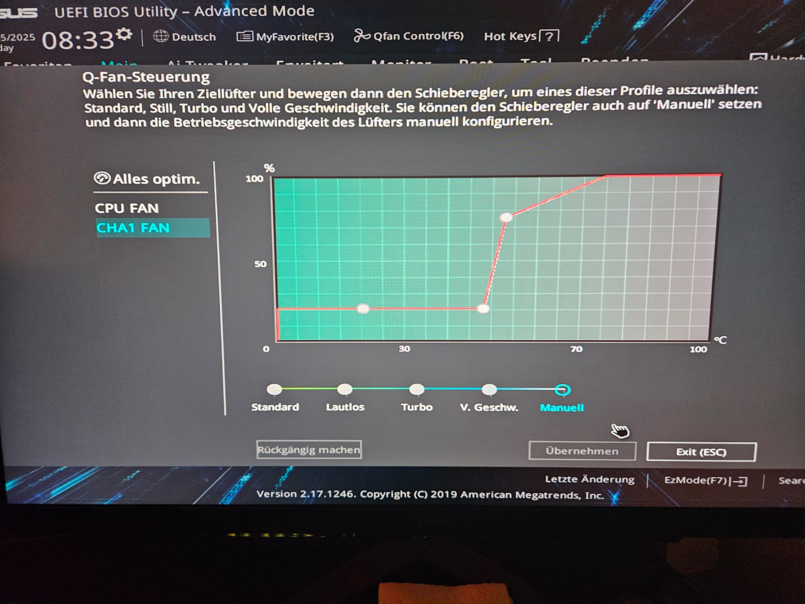

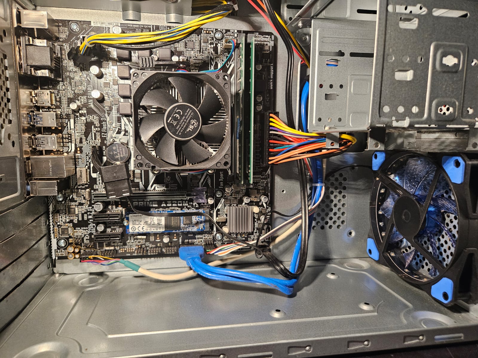

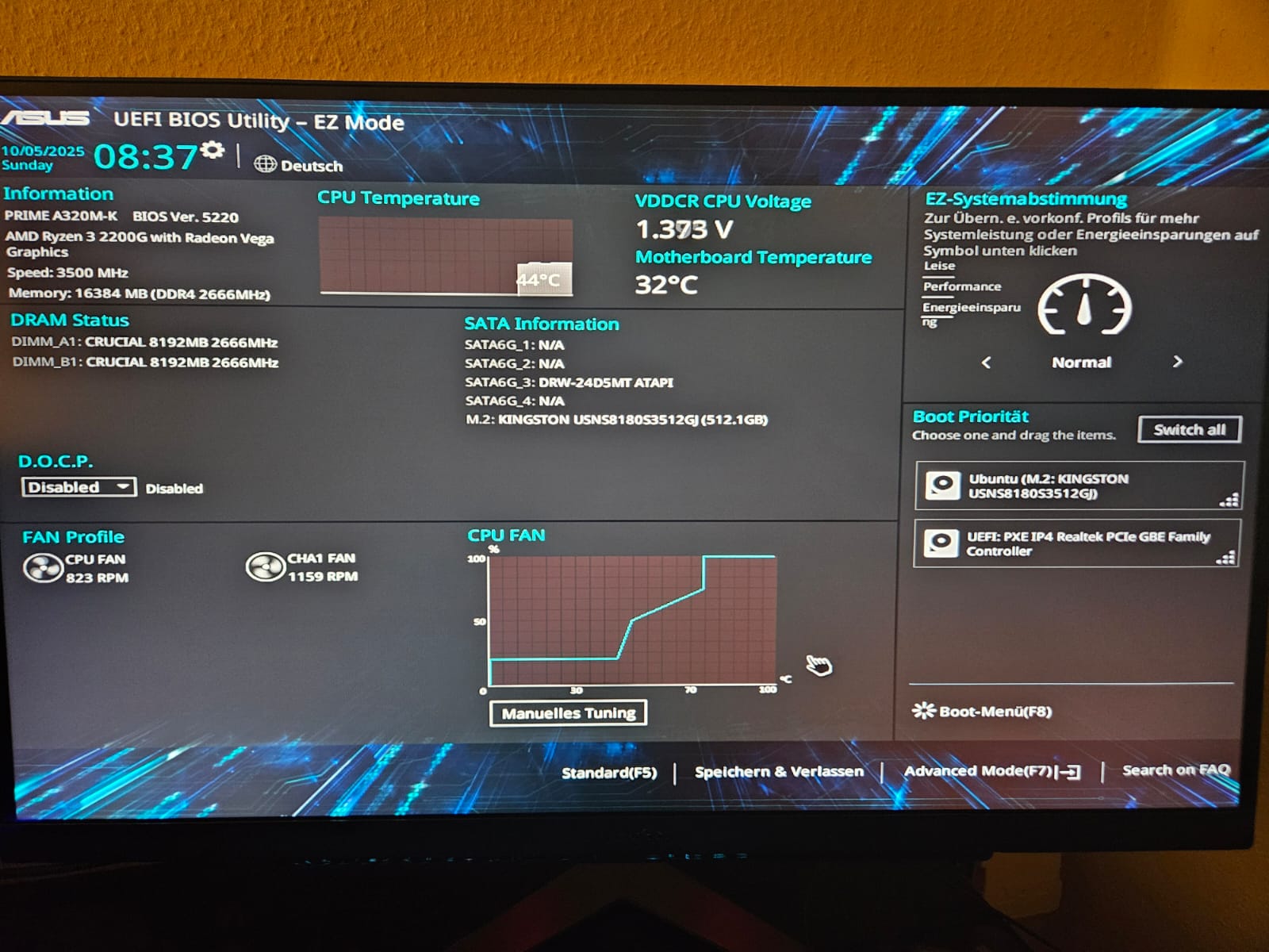

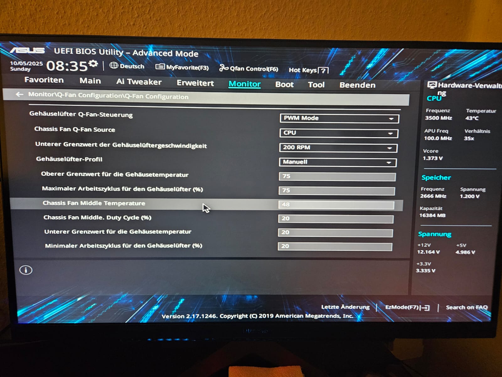

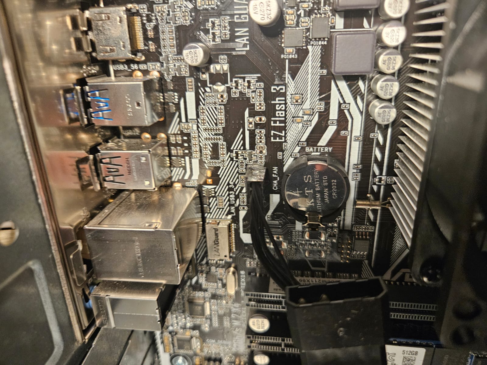

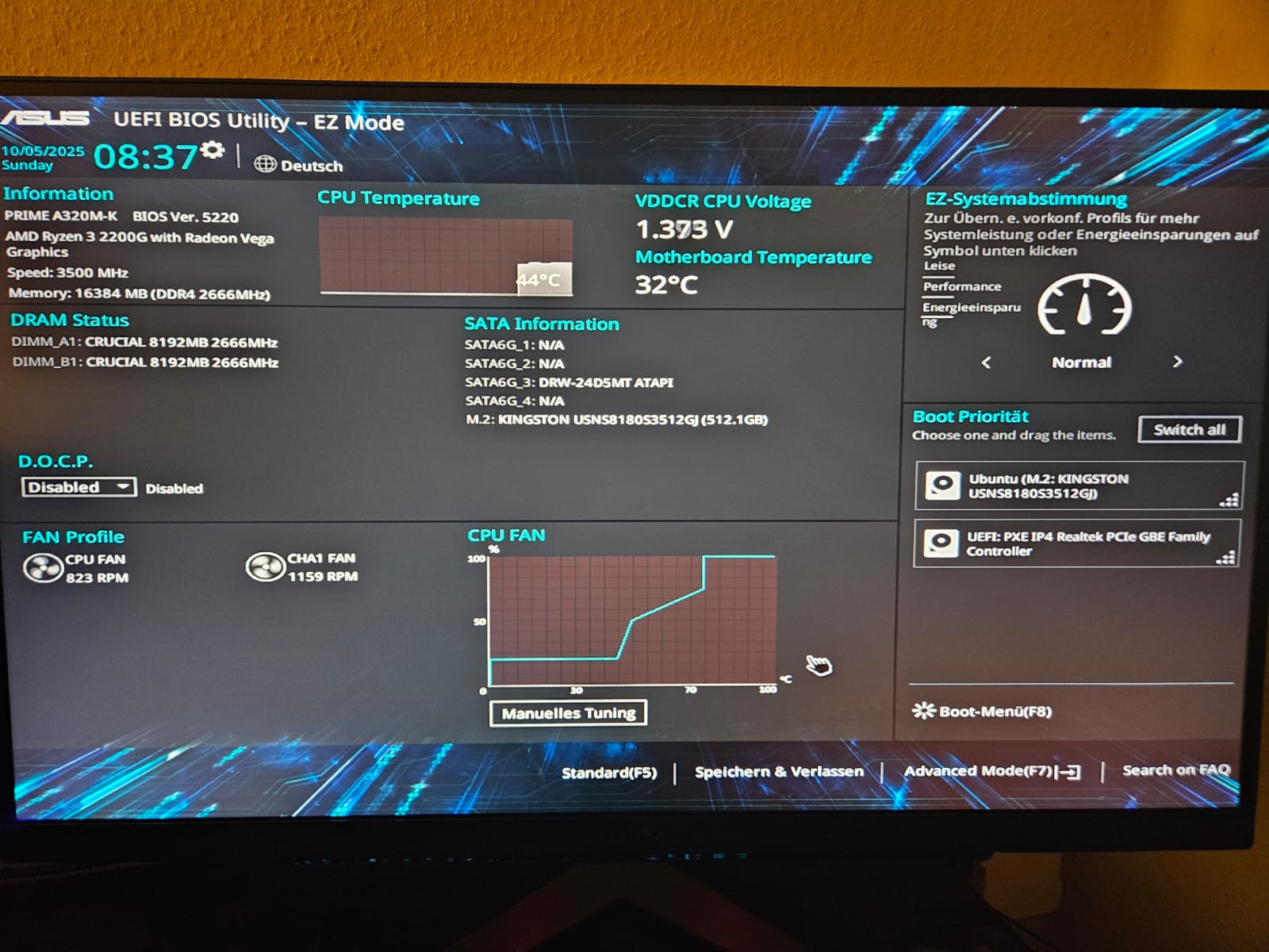

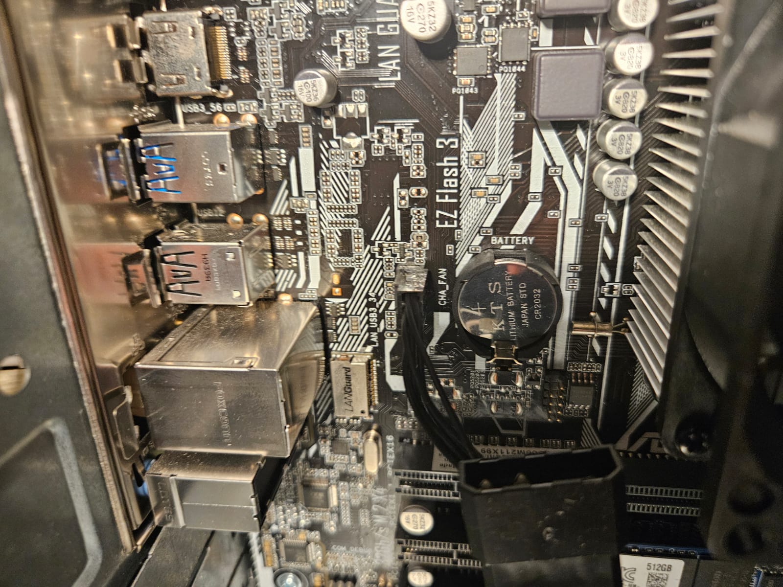

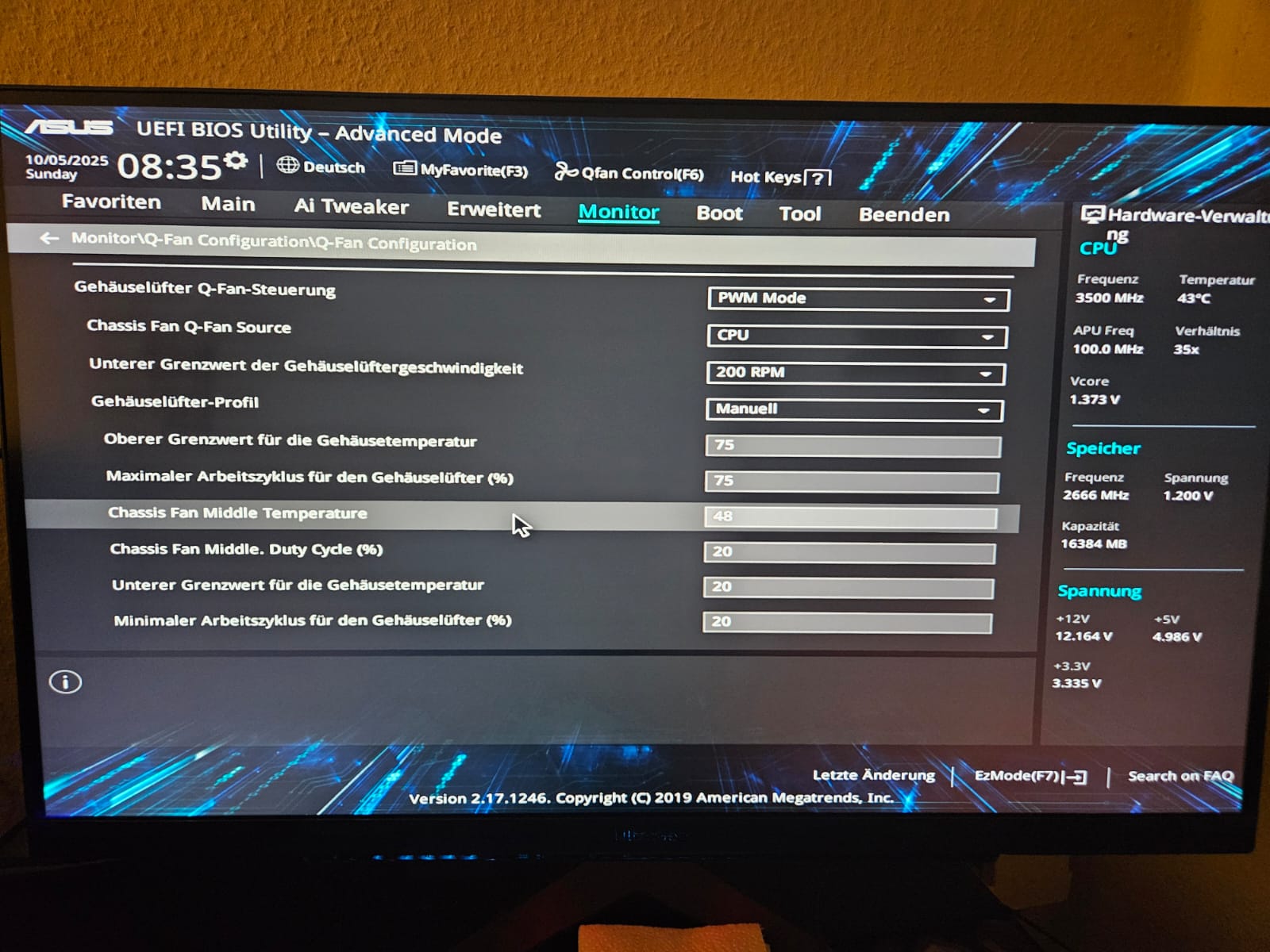

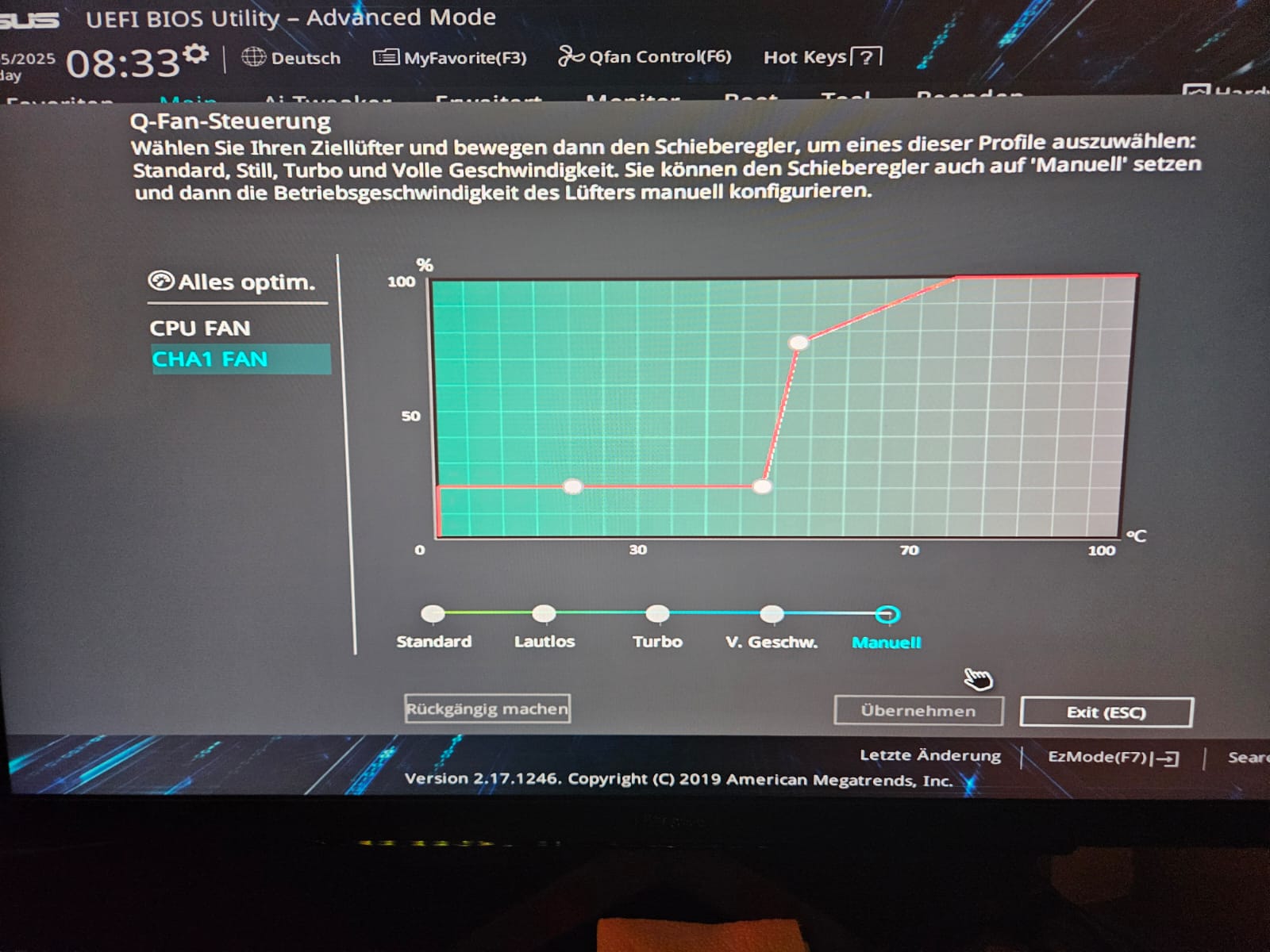

Es ist nur ein Frontlüfter verbaut, welchen ich im BIOS über die Lüfterkurve aber nicht steuern kann.
Soll heißen : Die Einstellungen kann ich zwar vornehmen, aber die Drehzahl ändert sich nicht und liegt konstant bei ca 1200 und ist damit schon relativ laut.
Den CPU-Lüfter hingegen verhält sich so wie er soll : Nehm ich Änderungen vor, ändert sich auch die Drehzahl sofort.

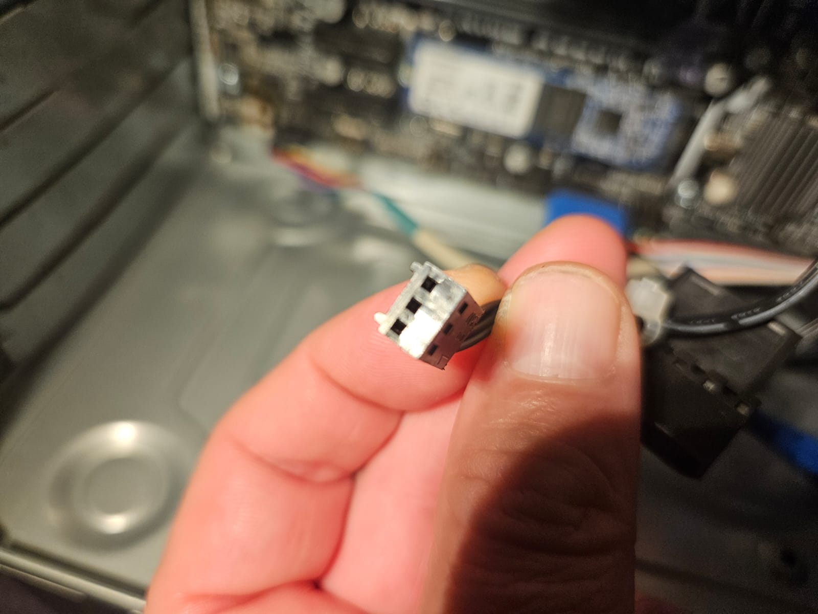

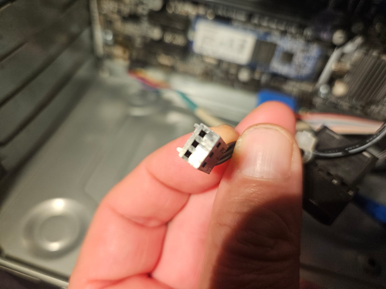

Für mich als Laie hat er doch "3-Pin" und sollte sie so doch auch über PWM steuerbar sein, oder ?
Liegts am billigen No-Name-Lüfter und das Problem ist mit ǹem neuen Arctic P12 erledigt oder mach ich da irgendwas falsch?

3Pin Lüfter sind leider NICHT via PWM steuerbar, sondern nur via DC (Spannung). Wenn Du das im Bios entsprechend umstellst, sollte es steuerbar werden. Aber eben nur via DC.
PWM: 4 Kabel am Lüfter-Stecker
DC: 3 Kabel am Lüfter-Stecker
Reaktionen: Otsy, bogge101, cyberpirate und 2 andere
Sieht man auch auf deinem Bild. Du musst die Einstellung von PWM auf DC ändern.
Sorry, da war ich dann wohl falsch informiert! Danke dafür.
Das Asus Prime 320M-K kennt nur die Einstellung PWM oder disabled.
Ich denke daher nicht, dass man auf DC umstellen kann. Ich wüsste nicht wie.
Cunhell
Reaktionen: Naru und inge70
Leider wohl richtig. Im BIOS getht nur PWM oder disable... Also muss ǹ Arctic P12 her, richtig?
