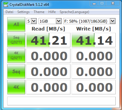

bei mir werden an einem der beiden Front-USB-Anschlüsse die Geräte nur noch mit dem USB2.0 Standard betrieben. (Ganz selten auch mal mit USB3.0, ich konnte aber keine Position des Stecker o.Ä. finden, mit der es immer klappt)
Das Mainboard ist ein Asrock Z77 Pro4 und das Gehäuse ein Corsair Graphite 230T.
OS is Win 7 Pro x64 und die aktuellen Intel USB3 Treiber sind installiert, auf dem anderen Front-Port und direkt am Mainboard funktioniert alles ohne Probleme.
Getestet habe ich das mit zwei externen USB3 Festplatten und einem Stick, wobei das Problem unabhängig vom Gerät auftritt.
Windows haut dann immer die Meldung raus "Dieses Gerät unterstützt höhere Datenraten".

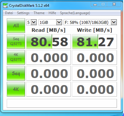

Mit einer WD MyPassport Ultra 2TB habe ich mit CrystalDiskMark5 mal einen Test gemacht und die Geschwindigkeit unterscheidet sich tatsächlich an den beiden Front-Ports (siehe Anhänge).
Den Stecker am Mainboard habe ich schon gecheckt, da ist alles korrekt gestöpselt, und Windows habe ich vor etwa 2 Wochen aus anderen Gründen mal neu drauf gemacht. (Das Problem war vorher auch schon)
Ich würde jetzt schätzen, dass es irgendwie an der Hardware liegt, sprich Mainboard oder Gehäuse, wobei ich eher auf die eine Buchse Tippe, da die andere ja läuft.
Hat jemand eine Idee was da sonst im argen liegen könnte ? Was könnte da kaputt sein, dass der Port eigentlich läuft, nur eben mit USB2 statt 3 ? :confused_alt:
