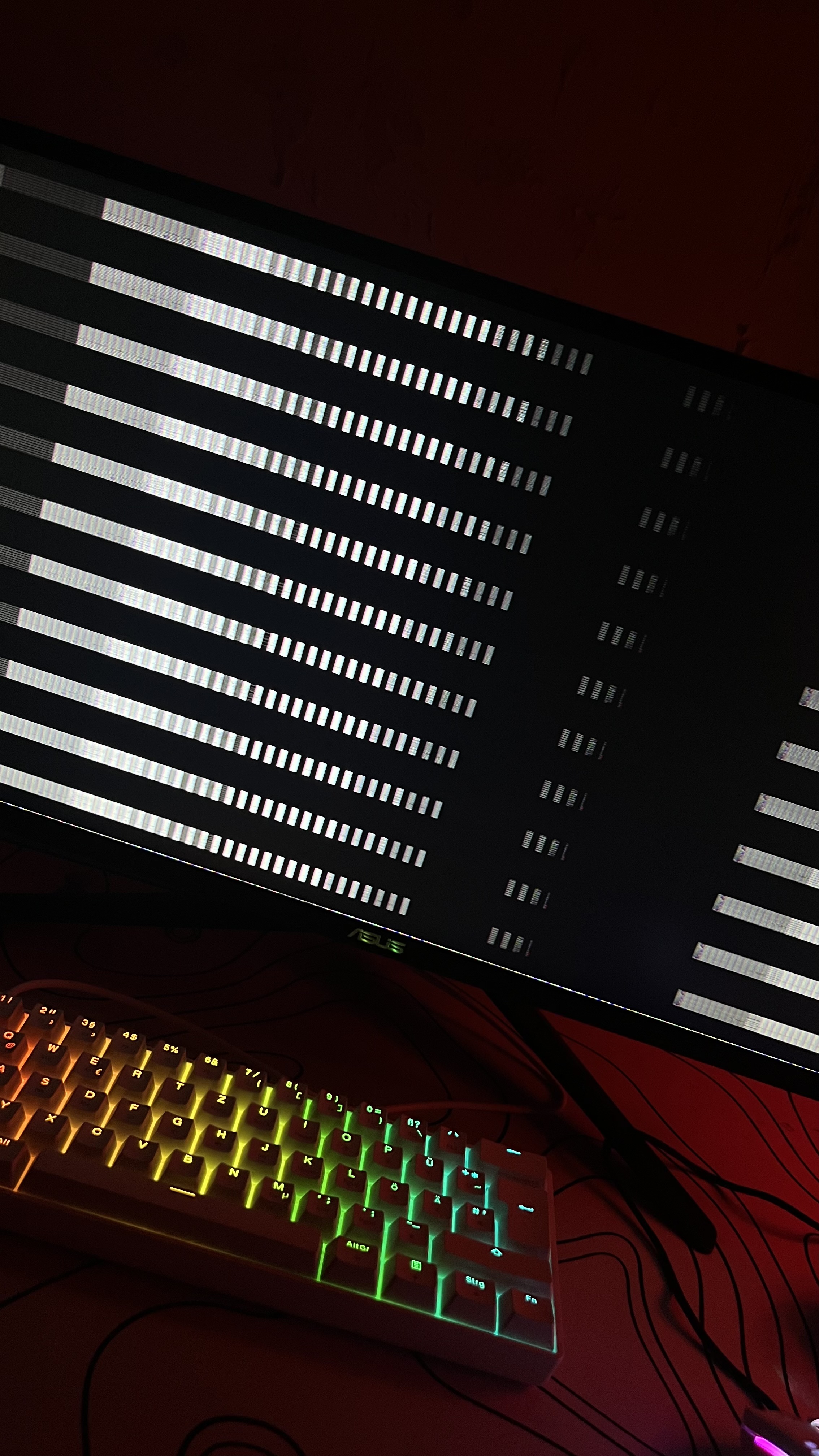

Hey, Ich habe ein ziemliches Problem mit meinem Pc von Dubaro…
Im Juli habe ich mir dort einen Pc bestellt, bis Oktober lief alles gut aber dann habe ich komische Pixelfehler beim hochfahren meines Pc‘s bemerkt, diese sind aber nachdem mein Pc hochgefahren war verschwunden, deshalb dachte ich mir nichts weiter dabei.
Aber dann, ca nach 2 Wochen, ging mein Pc aus dem Nichts beim Spielen aus.
Beim Versuch, den Pc hochzufahren, war der komplette Bildschirm mit Pixelfehler bedeckt, viel schlimmer als bis her.
Der Pc fuhr dann überhaupt nicht mehr hoch, also wendete ich mich an den Support von Dubaro.
Daraufhin habe ich meinen Pc zu denen in die Werkstatt geschickt, nach ca 2 Wochen kam mein Pc wieder. Er fuhr einmal hoch aber nachdem ich ihn neu gestartet habe hatte ich das selbe Problem wie am Anfang.
Also kontaktierte ich den Support wieder, die meinten dann dass wahrscheinlich die Grafikkarte defekt ist, also schickte ich meine Grafikkarte zu Dubaro.

Im Anhang ist ein Bild, wie mein Monitor heute beim hochfahren aussah.

ich würde das Kabel zum Monitor tauschen.
Sind die Probleme weiterhin bestehend, dann einen Austausch der Grafikkarte verlangen.
Das Problem ist irgendwo zwischen Grafikkarte und Monitor (beide Komponenten mit eingeschlossen).
Mainboard passt hier gar nicht.
Kann aber mit deiner Fehlerbeschreibung auch sehr wenig anfangen. Du hast wahnsinnig viel Text geschrieben, aber den eigentlichen Fehler kaum beschrieben. Was du mit dem Support für Erlebnisse hattest, ist für die Fehlersuche eigentlich irrelevant und damit wird die Informationsbasis dann sehr dünn.
Auf deinem Screenshot ist auch kein Pixelfehler zu sehen

Vorab das Kabel wie erwähnt noch als Möglichkeit in Betracht ziehen und hier mal Alternativen ausprobieren; wenn es daran liegt wäre eine Fehlerbehebung von dir ja ohne großen Aufwand möglich; und ehrlich gesagt klingt das durchaus plausibel, daher unbedingt checken.

Am besten den Rechner einfach mal an den Fernseher (wenn kein anderer Monitor zur Verfügung steht) mit neuem Kabel anschließen und testen.
Wenn der Monitor defekt ist, fährt aber der Rechner noch hoch. Hatte ich erst gerade mit dem Pc von meinem Sohn.
Und genau für solche Fälle hab ich immer noch eine alte Grafikkarte liegen um zumindest das teuerste Teil im Rechner ausschließen zu können.

wie auch immer. Das einfachste wäre erstmal schnell einen anderen Monitor anschließen und/oder eine andere Graka einbauen. Wenn es die Graka ist kann ich die einschicken und kann den PC erstmal weiter nutzen.
Das schlimmste daran ist doch das die Karre erstmal wochenlang weg ist und ich gar nichts habe.
Was für den defekten Monitor spricht, ist, das Dubaro keinen Fehler gefunden hat. Das spricht für deine Annahme. Und das kann dann nur der TE herausfinden.
