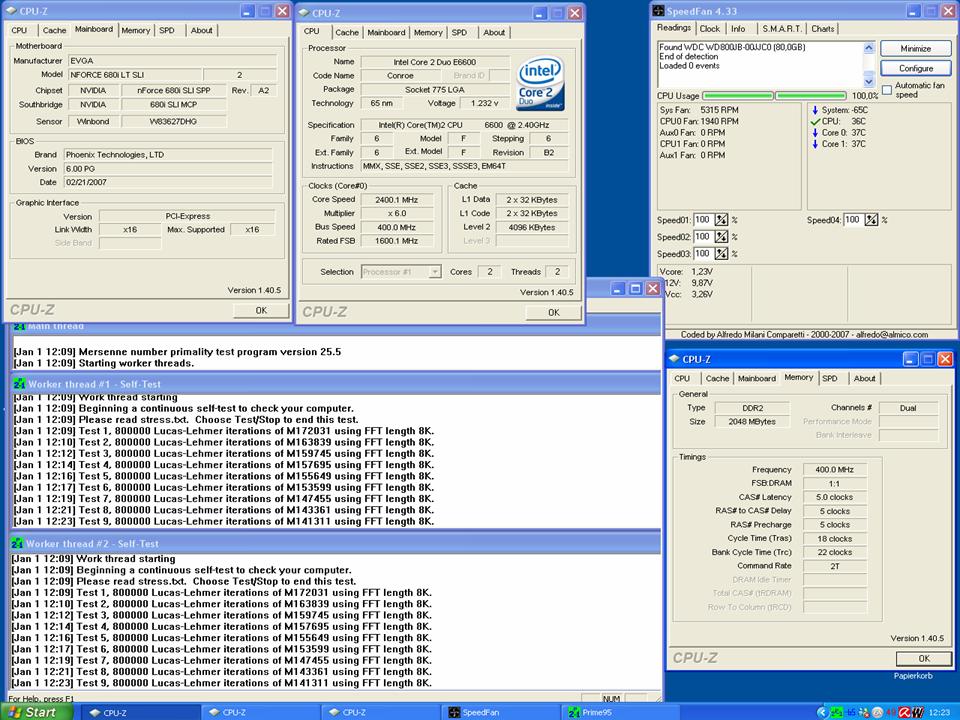

Naja einen FSB von 450 krieg ich hin. (instabil)
Sogar einen 400er FSB bekomm ich mit dem 680i Chipsatz stabil hin.
Die niedrigen Temps kommen zustande, weil ich da Fenster geöffnet hatte und das ganze Zimmer eine stunde lang abkühlen lies. Ergebnis...12,1 Grad gehäusetemp. Als Kühler habe ich NOCH den Boxed Kühler
