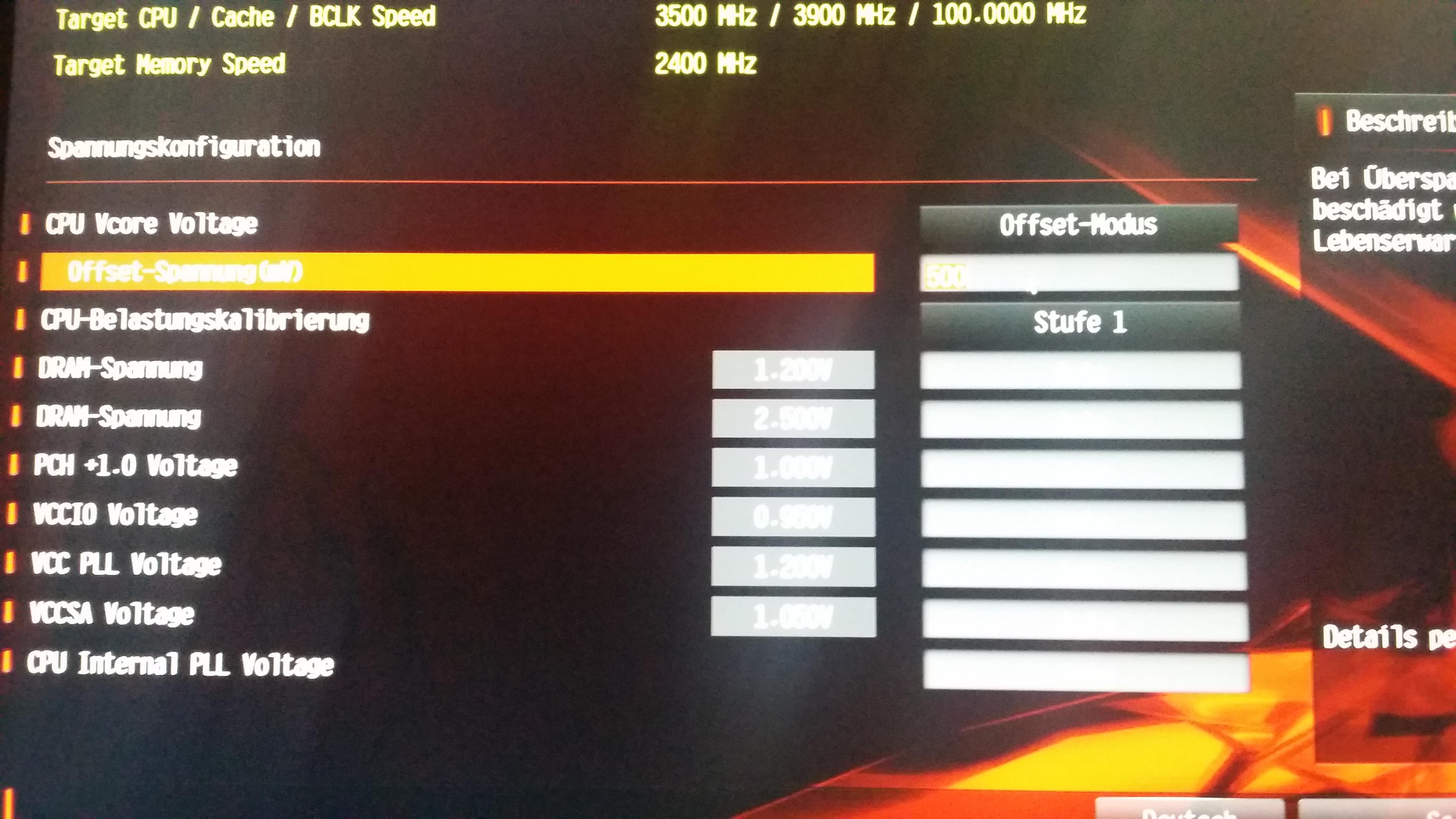

Hallo Zusammen,
ich möchte meinen i5 6600 K gerne übertakten und in diesem Zuge die Spannung etwas erhöhen. Ich nutze das Asus z170 Gaming K4 und weiss nicht wi ich das mache. Auf dem Foto sieht man es vllt. Wenn ich bei der 500 einen Wert eingeben möchte(z. B. 1.120) nimmt er den nicjt an.
Wo trage ich meine Wunschspannung ein? Die Anleitung sagt dazu leider nichts passendes.... 1452349631124.jpg
Hallo Kubikfranz,
nimm es mir nicht böse aber wenn du nicht weisst wo du die Spannung erhöhst würde ich dir vom Übertakten abraten um deine Hardware heil zu lassen.
+500mV sind doch viel zu viel! (Du weißt doch was Offset bedeutet oder?)
Schau in dein Mainboard-Handbuch wie die verschiedenen Modi funktionieren.

Ich hab mich jetzt tagelang informiert über das Thema, auch über das Thema Spannung und wie hoch man gehen kann und was zu viel ist. Ich finde nur bei meinem Mainboard nicht die Möglichkeit dazu. Bei meinem alten (mit AMD-Sockel von Gigabyte) habe ich die sofort gefunden.

Übrigens, Bilder kannst du im UEFI wahrscheinlich mit F12 machen und kurz das Handbuch zu studieren und sich in die Grundlagen von Übertakten einzulesen würde auch nicht schaden.

benutze die +/- Tasten.
Die 500 stehen wie man sehen kann für +500mV Offset. Also 0.5 Volt mehr.
Du hast die Spannung auf Offset gestellt, hier wird die Standard Spannung + deinen Offset Wert genommen.
Sollte einen Punkt höher auf zum umstellen sein.
Jupp Offset Modus Abwählen.
Der Offset Modus bietet aber den Vorteil das wenn sich der Multiplikator auf Grund der Energiesparfunktion der CPU absenkt auch die Betriebsspannung absenkt. Stellst du auf fixe Spannung bleibt diese auch bei niedrigem Multi so wie eingestellt. So kenn ich dass zumindest... :)
