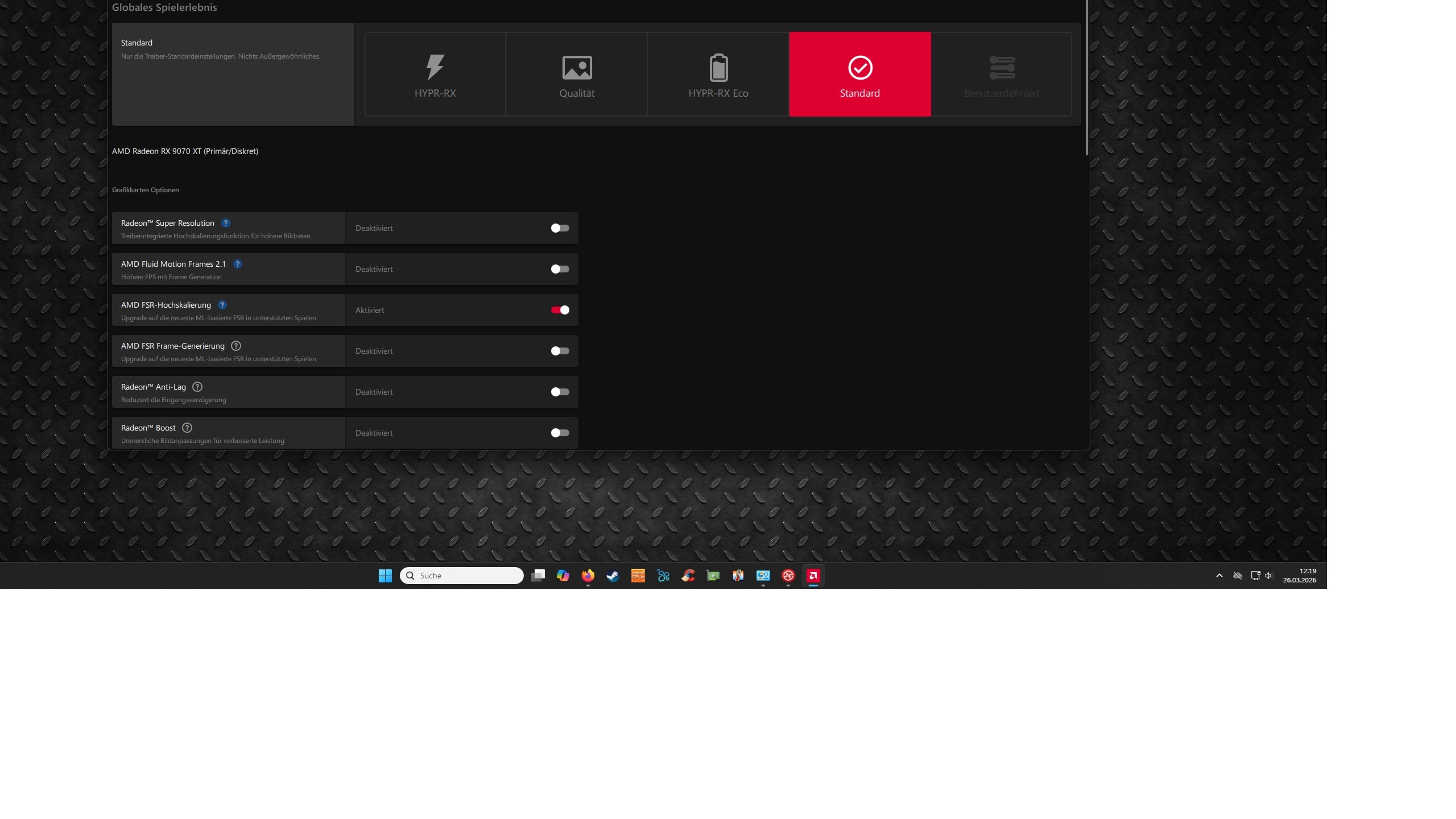

...Hallo Community!

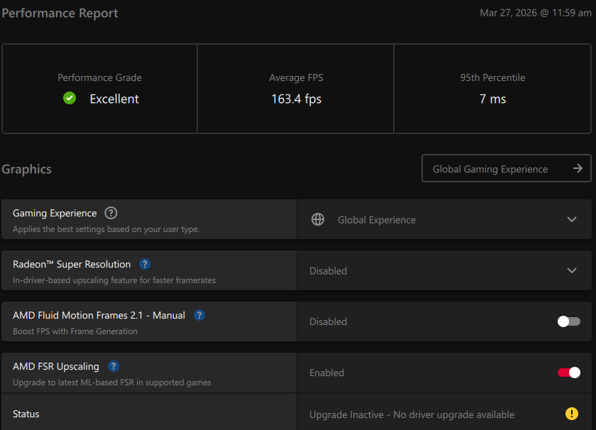

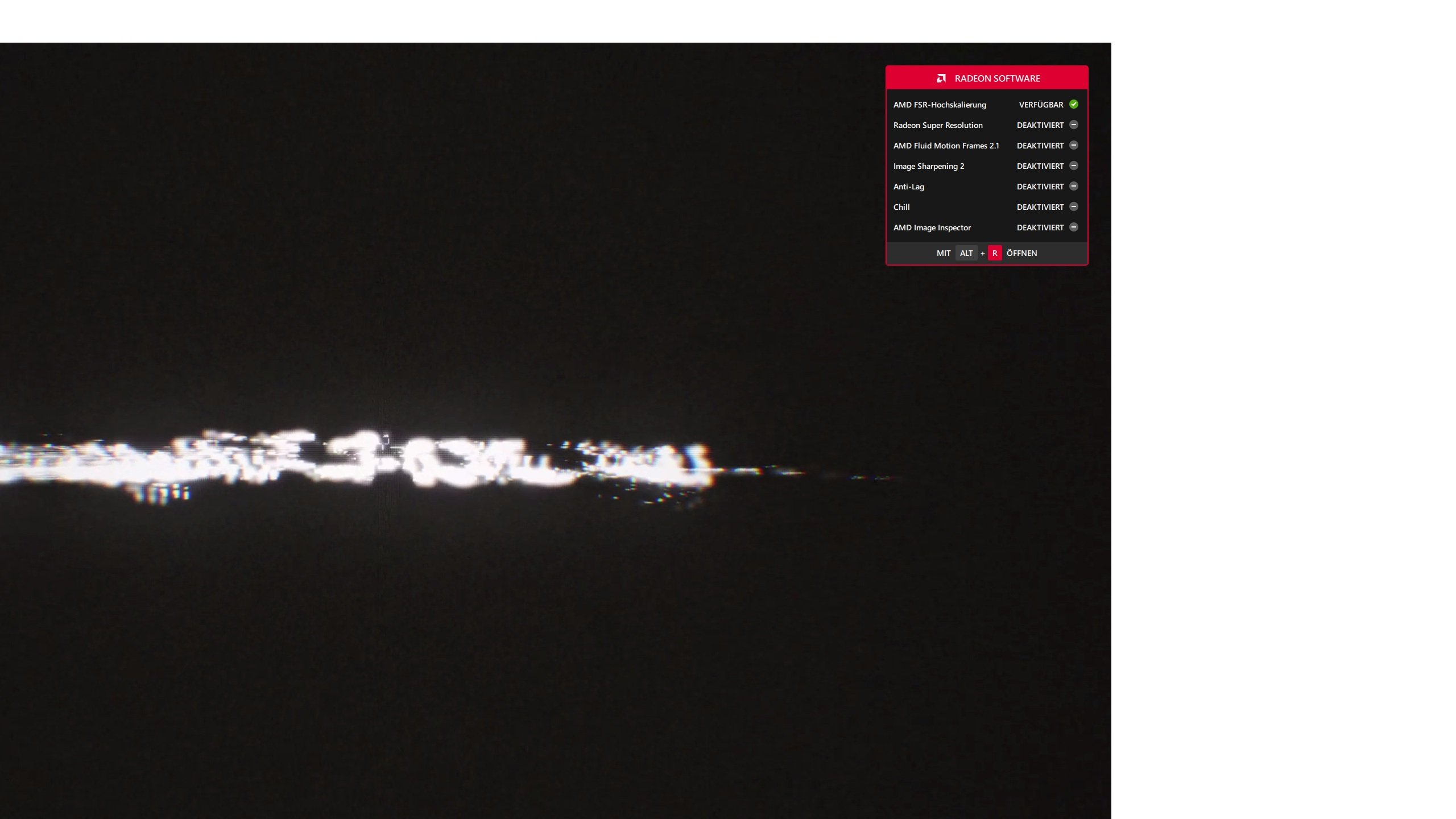

Seid dem Treiber 26.3.1 gibt es ja nun FSR 4.1
Wenn ich jetzt Battlefield 6 starte wird mir oben rechts angezeigt das FSR verfügbar ist.
Wenn ich jetzt aber ingame "alt+R" drücke wird mir angezeigt "Upgrade inaktiv-Kein Treiber Upgrade verfügbar"
Ist FSR 4.1 nun aktiv oder nicht?
Es verwirrt mich!

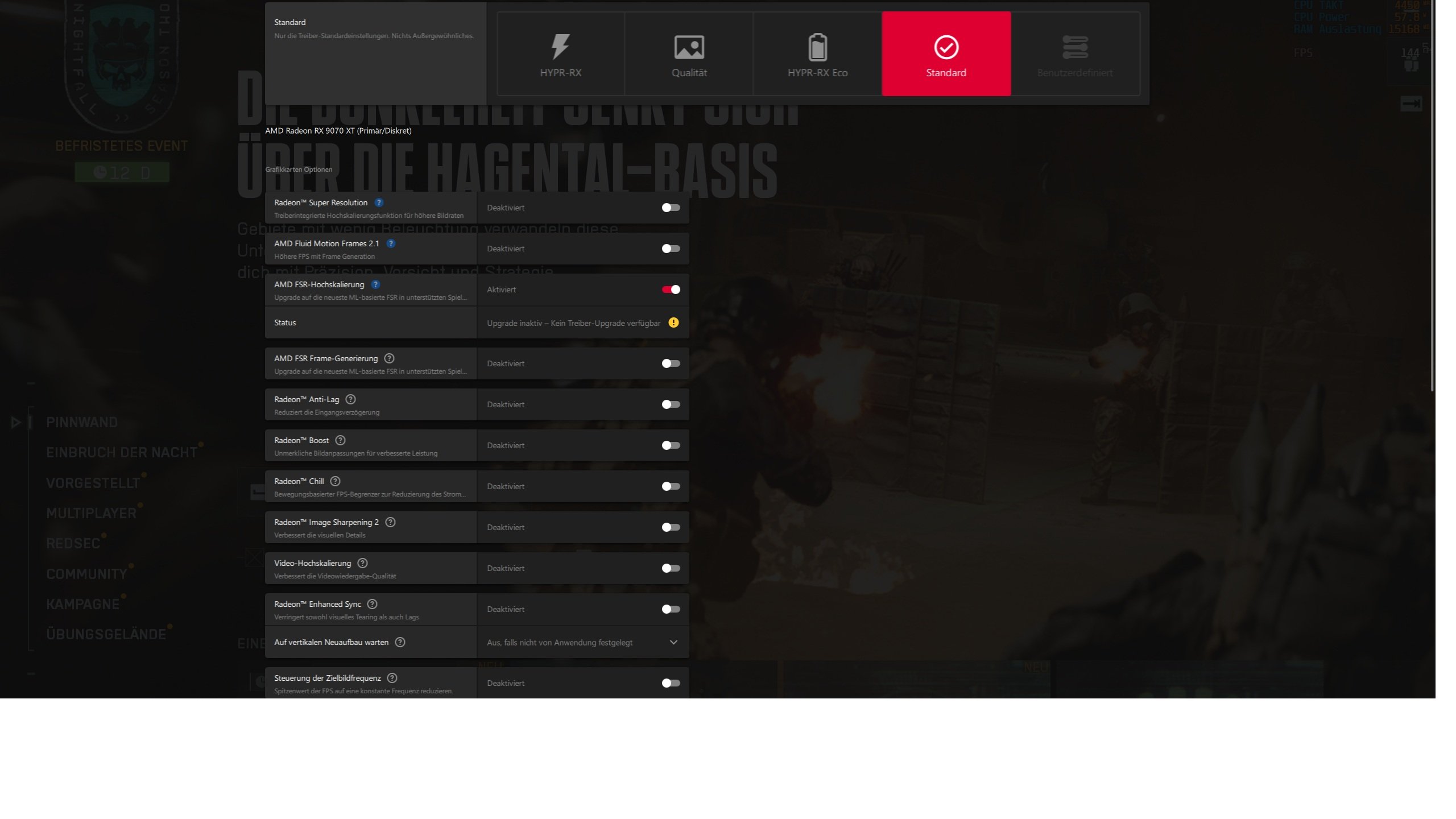

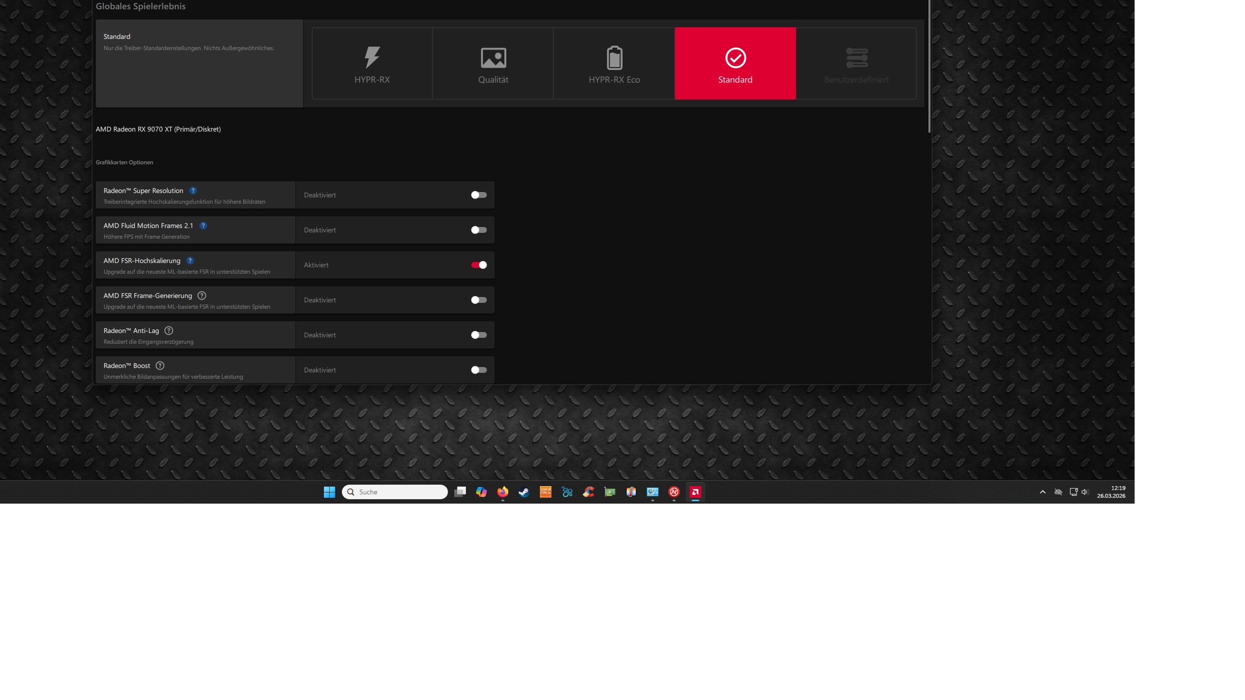

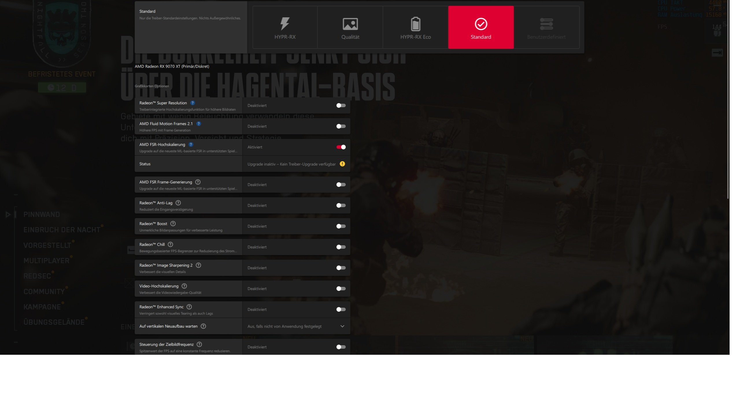

Blöde Frage, weil ich BF6 nicht selber habe. Hast du in den Einstellungen von BF6 FSR Upscaling den aktiviert?
In den Einstellungen ist FSR aktiviert,ja!
Ich meine nicht in Adrenaline. Im Spiel selbst in den Grafikeinstellungen.
Achso,ja...bei BF6 ist FSR auch aktiviert!

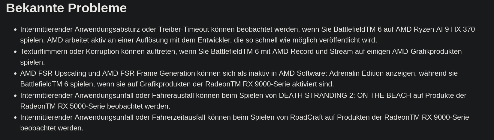

hab zwar ne 9070xt aber spiel kein BF6 aber den fehler hatte ich schon mal wo gelesen bei den treiber known issus bei AMD
Reaktionen: Return2Burn und Benni82
Danke,dachte das sowas mit dem 26.3.1 mal gefixt wurde!
Reaktionen: frankie36
Habe auch mal nachgeschaut.
Wenn ich unter Gaming bei Battlefield 6 schaue, erhalte ich den folgenden Fehler bei Upscaling:
Reaktionen: Benni82
Scheint einfach immer noch verbuggt zu sein und FSR 4.1 ist aber aktiv.
Naja, es muss kein Bug sein.
In dem Fall vermute ich, hat AMD einfach noch kein Upgrade von 4.0 auf 4.1 bereitgestellt.
Soweit ich weiß muss das pro Spiel eigens gemacht werden und wird nicht für jedes Spiel so viel bringen, sodass sich der Aufwand lohnt.
Ob es noch kommt oder etwa wegen Problemen im Spiel zurückgehalten wird, weiß ich nicht.
Dann gibt es ja auch einige Tools und Wege, wie man den Spielen eine neuere FSR-Version unterjubelt.
OptiScaler zum Beispiel.
Manchmal reicht auch eine DLL auszutauschen im Spieleordner.
