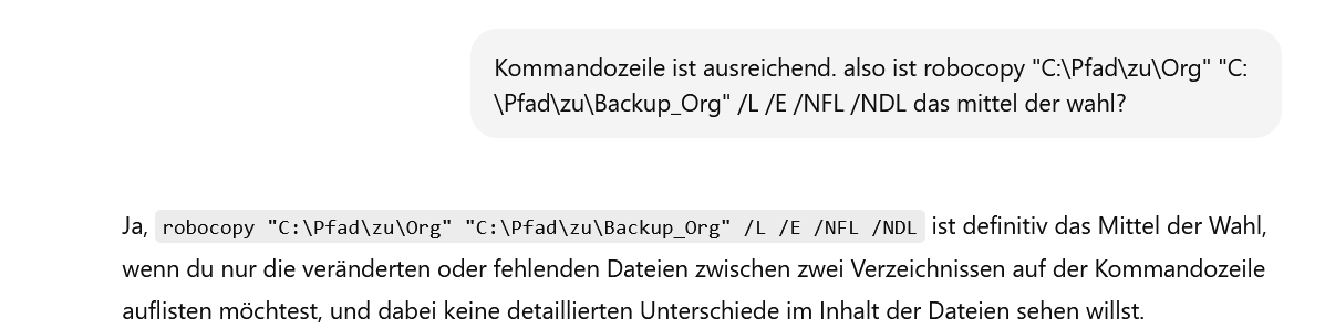

P.S. Unter Linux gibt es das diff Kommando, um Unterschiede an Datei zu sehen, sowas für Ordner und Windows wäre in dem Kontext praktisch.

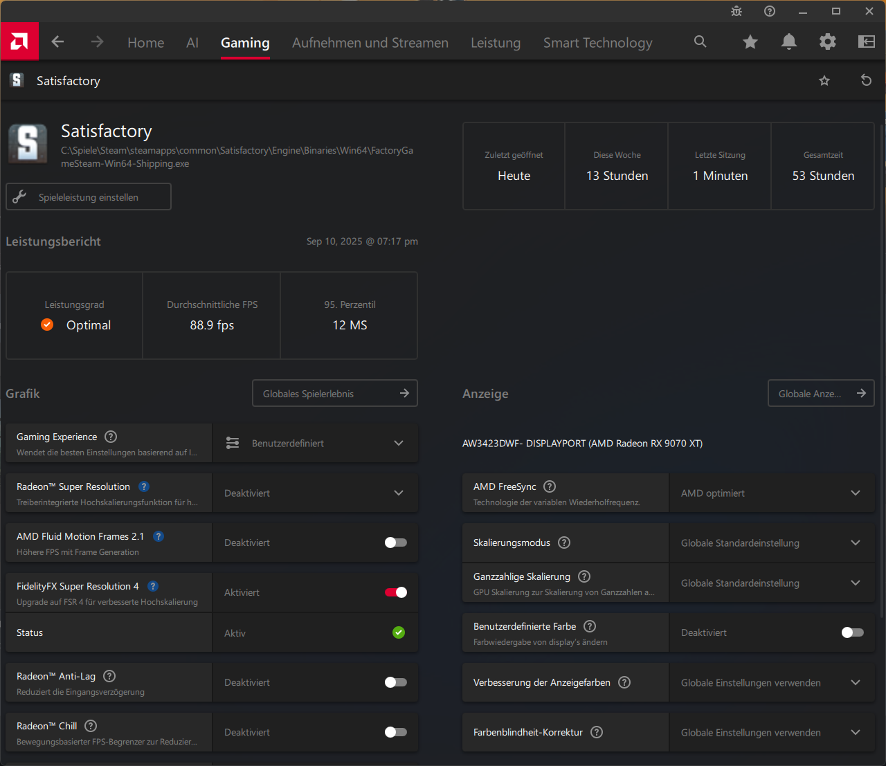

Ich hab heute den neusten AMD Software Adrenalin Treiber 25.9.1 installiert und mit dem kann man FSR4 im Treiber aktivieren:
FSR4 per Treiber sieht im ersten Augenblick gleich zu Optiscaler aus.

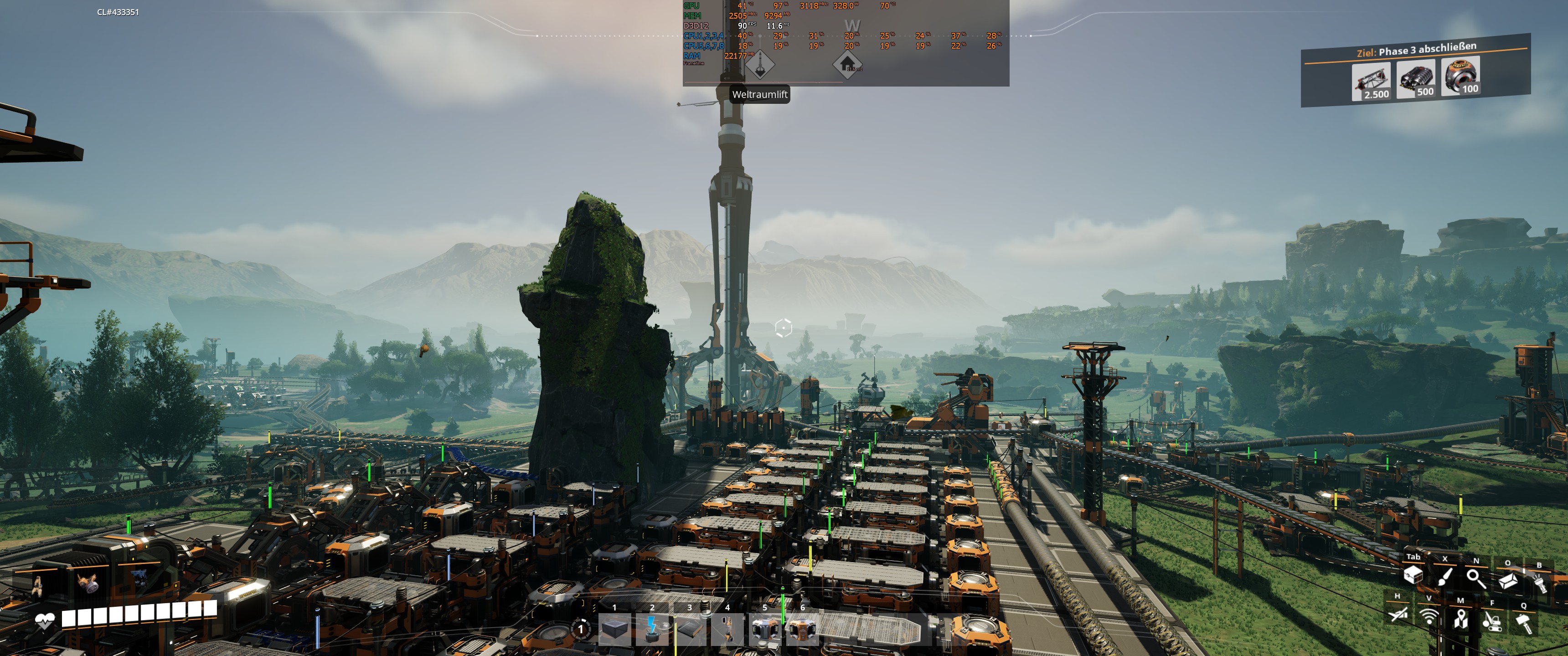

FSR4 AMD Treiber:
FSR4 AMD Treiber

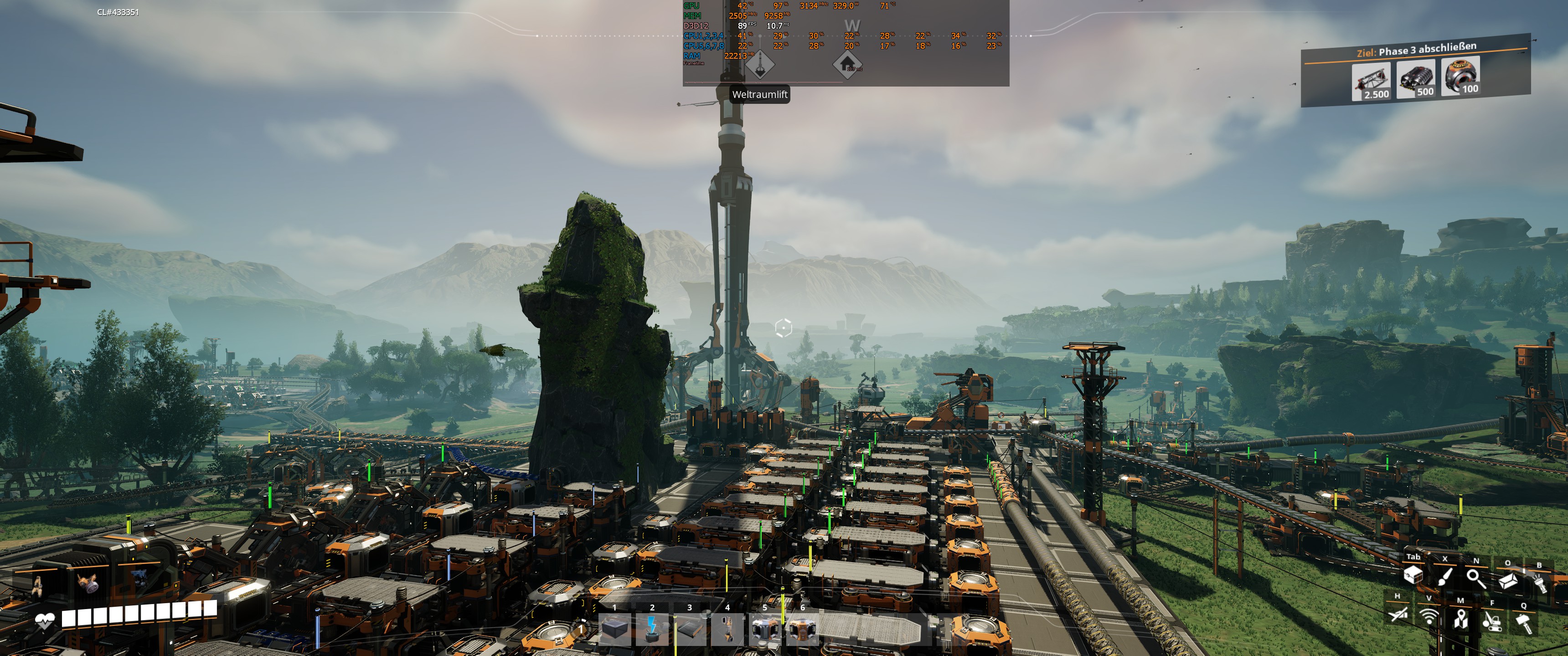

FSR4 Optiscaler:
FSR4 Optiscaler

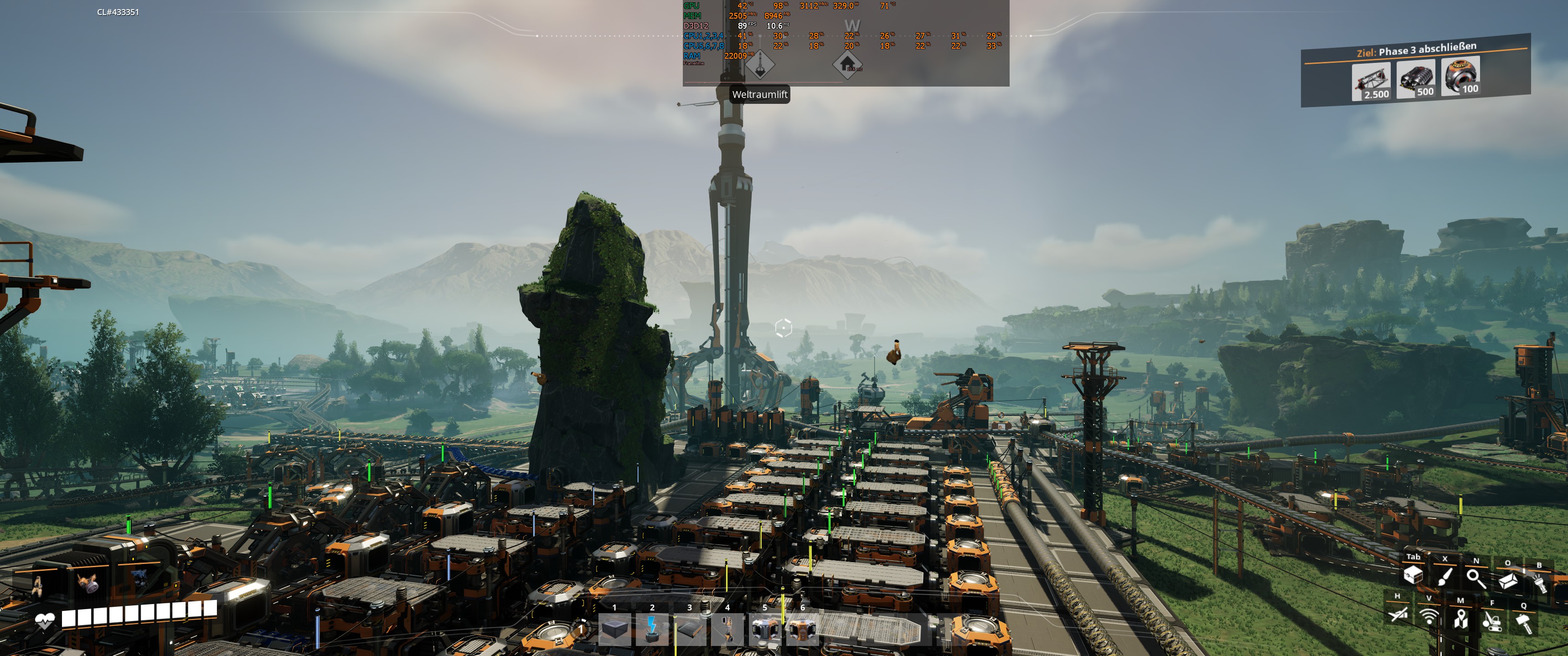

FSR3:
FSR3
In den Screenshots sieht man es nur beim Laub das durch das Bild fliegt.
Es ist halt nur in Bewegung sichtbar. Vor allem am Laub und in der Vegetation ist es in Bewegung gestochen scharf.
