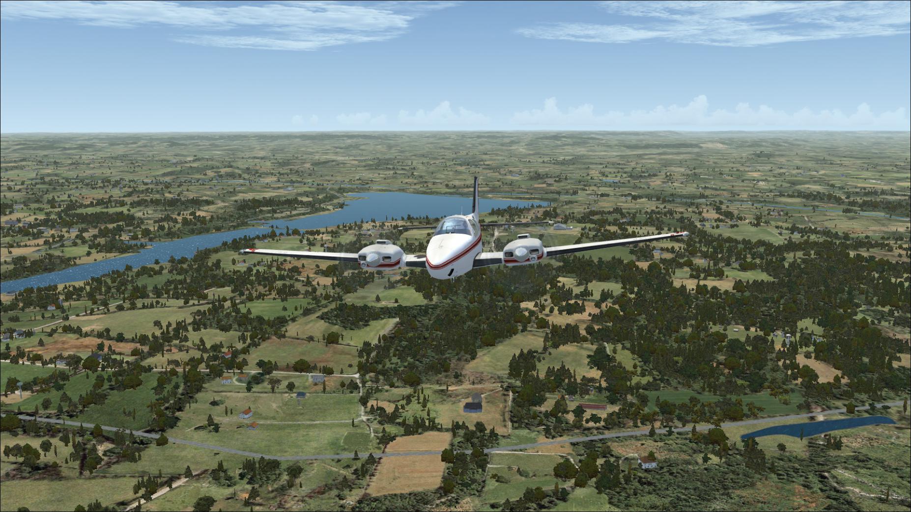

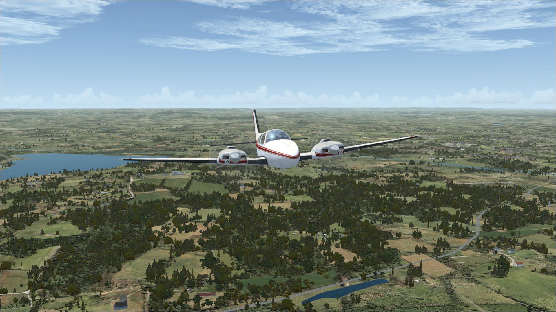

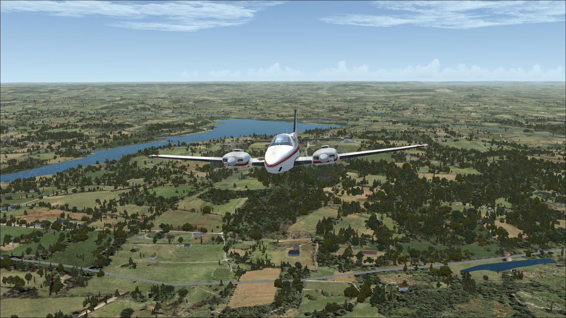

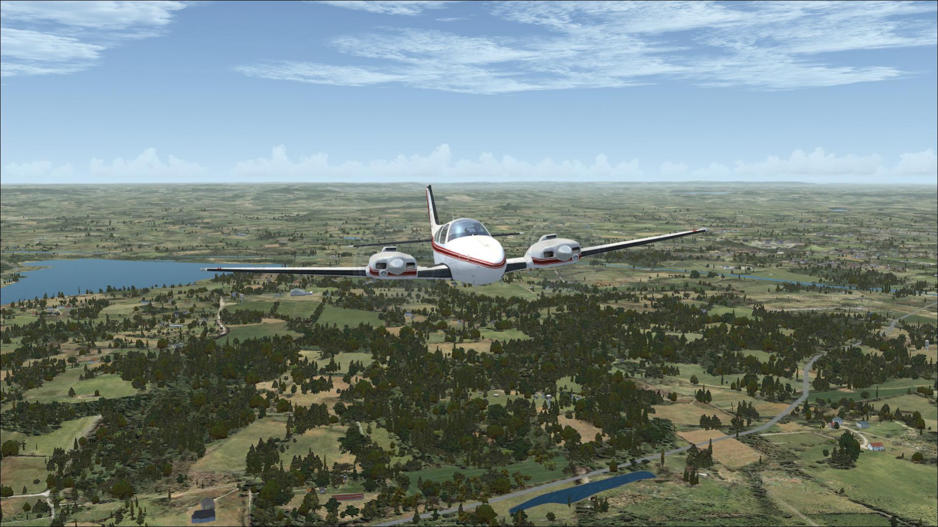

Eine frage bleibt aber noch: egal welche einstellung ich bei FlusiFix wähle, der Szenerie-matsch ab ca. 15km Entfernung bleibt nahezu überall auf der Welt.... hat da jemand noch ne idee den "auszuschalten"?
Zur Not gewöhn ich mich halt daran.... ging auch die letzten 5 jahre mit dem 2004er
LG und nen schönes WE,
gliderjonas.
Freud mich, dass es dir geholfen hat. :cool_alt:
Wenn es ungefähr so aussieht, wie in den beiden Bildern, wirst Du auch nicht mehr erreichen. Bei mehr Objekten, weiter im Hintergrund, müssten viel mehr Texturen geladen werden, dass würde den Leistungsbedarf wieder sehr in die Höhe schrauben und vielleicht könnten wir weitere fünf Hardware-Generationen später, auf dem heutigen Level zu fliegen.
Im ersten Bild Zoom-Faktor 1 im zweiten 0,9.
