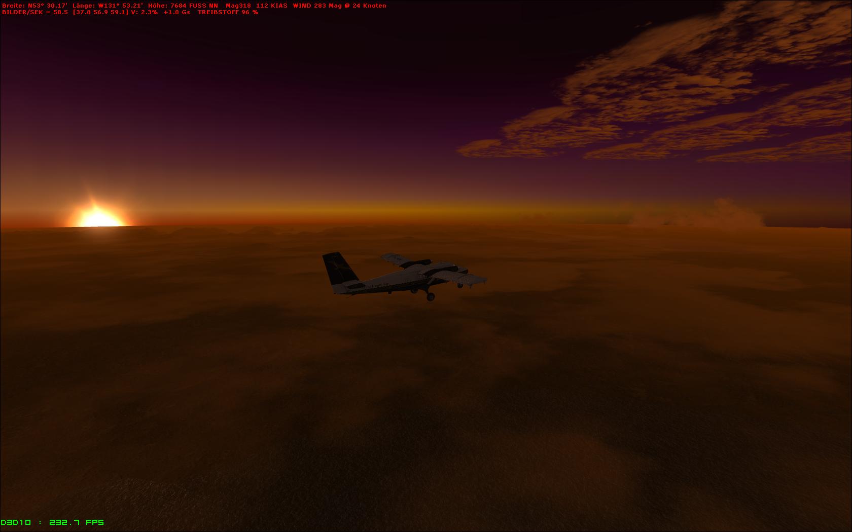

Hier einige Situationen von meinem System mit der Angabe der Grafikausgabe:
Alle Beispiele geflogen mit fest eingestelltem FSX-Wetter "Schönes Wetter", Jahreszeit "Sommer", Zeit "Mittags", mit der Beechcraft Baron 58. Wolkentexturen HD aus REX2. Flughöhe über München 150 -180 Meter über Grund. Alle Werte sind während des Rollens oder Fliegens festgestellt, nicht im Pause-Modus.
Geflogen in der Standart-Szenerie München: Der Flughafen sieht mit den maximalen Grafik-Einstellungen schon sehr gut aus. Ebenso sind alle Funktionen, wie z.B. das Andocken der Gates, das Anfordern des Tankwagens und Pushback der Maschinen, vorhanden.
Rollen auf dem Flughafen EDDM: VC-Ansicht: 28 - 36 FPS auch beim Vorbeirollen mit dem Blick, seitlich über die Tragfläche, auf die Gates mit angedockten Maschinen.
Außenbeobachter: 25 - 35 FPS, beim Vorbeirollen an großen Objekten oder Schwenken der Ansicht geht es schon mal kurz an 20 FPS heran.
Start in München EDDM: VC-Ansicht: 35 - 45 FPS
Außenbeobachter: Nach dem Abheben mit Blick von oben vorne, über die Maschine, auf den Flughafen: 30 - 35 FPS, wenn die Höhe und Entfernung zunimmt, steigt natürlich die Ausgabe.
Auf dem Flug in Richtung Stadtzentrum München, in Richtung der Allianz-Arena, in 150 - 200 Meter über Grund, ist die Ausgabe in der VC-Ansicht um 40 - 50 FPS und in der Beobachter-Ansicht ca. 5 FPS höher.
Direkt über dem Stadtzentrum sind es dann, in den Ansichten entsprechend ca. 5 FPS weniger, mehr (3D-Objeckte).
Die FPS-Werte vermindern sich z.B. auf Los Angeles Intl KLAX und über LA, wieder in 150 - 200 Meter über Grund, um ca. 5 - 10 FPS. Der Flughafen ist wesentlich komplexer, bei gleichen Einstellungen werden mehr Flugzeuge und Bodenfahrzeuge dargestellt. In der Stadt befinden sich wesentlich mehr 3D-Objekte und auf den Highways viel mehr Fahrzeuge. Um hier eine schnellere Ausgabe zu erreichen, könnten die betreffenden Einstellungen noch etwas zurück genommen werden. Gleiches trifft z.B. auch für New York und Kennedy Intl KJFK und andere besonders große Ballungsräume zu.

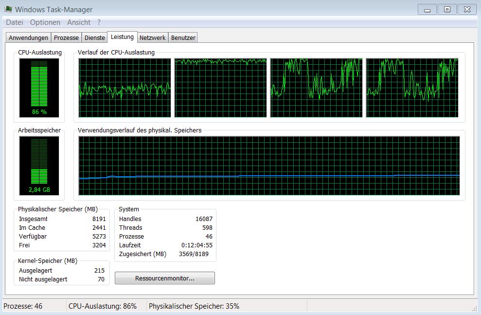

Für CPU- und Speicher-Auslastung den WIN Taskmanager starten (Strg+Alt+Entf)> Reiter Leistung wählen.

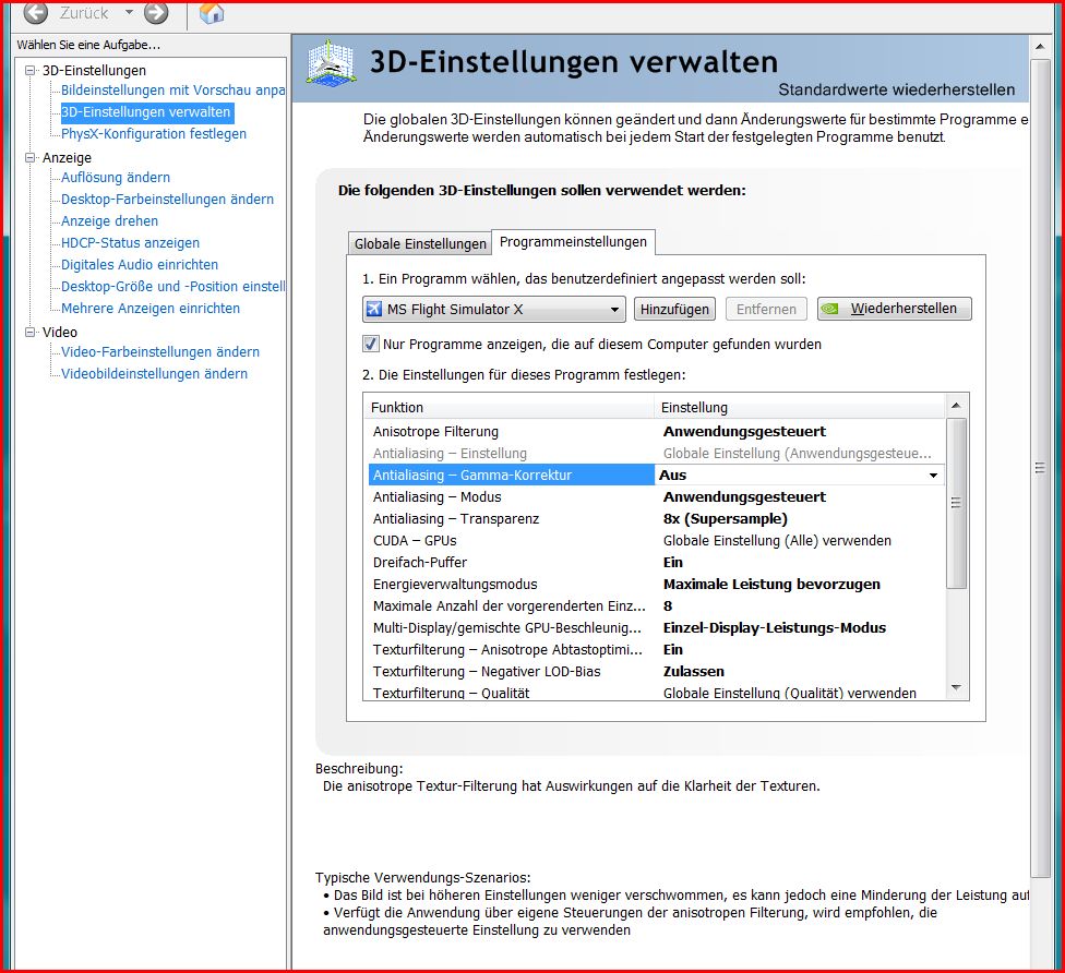

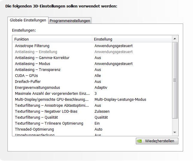

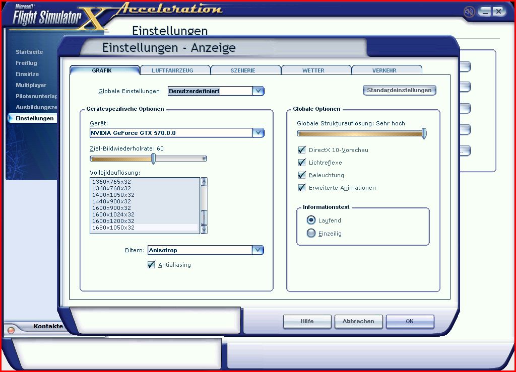

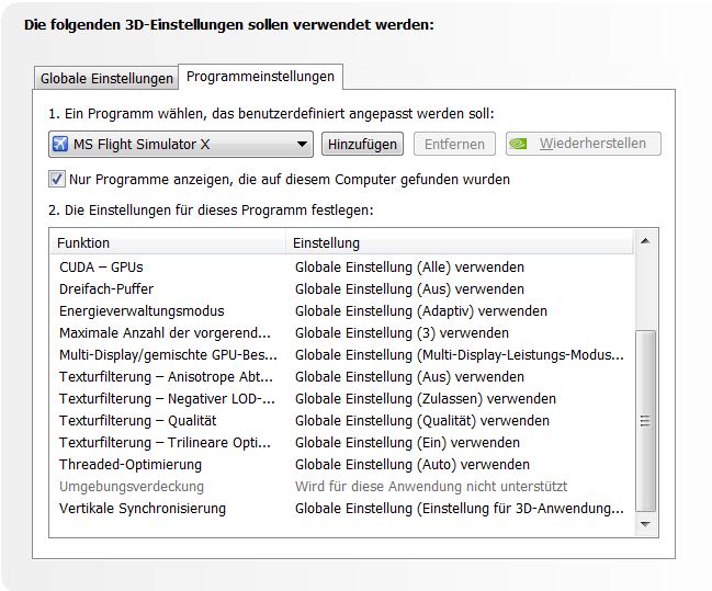

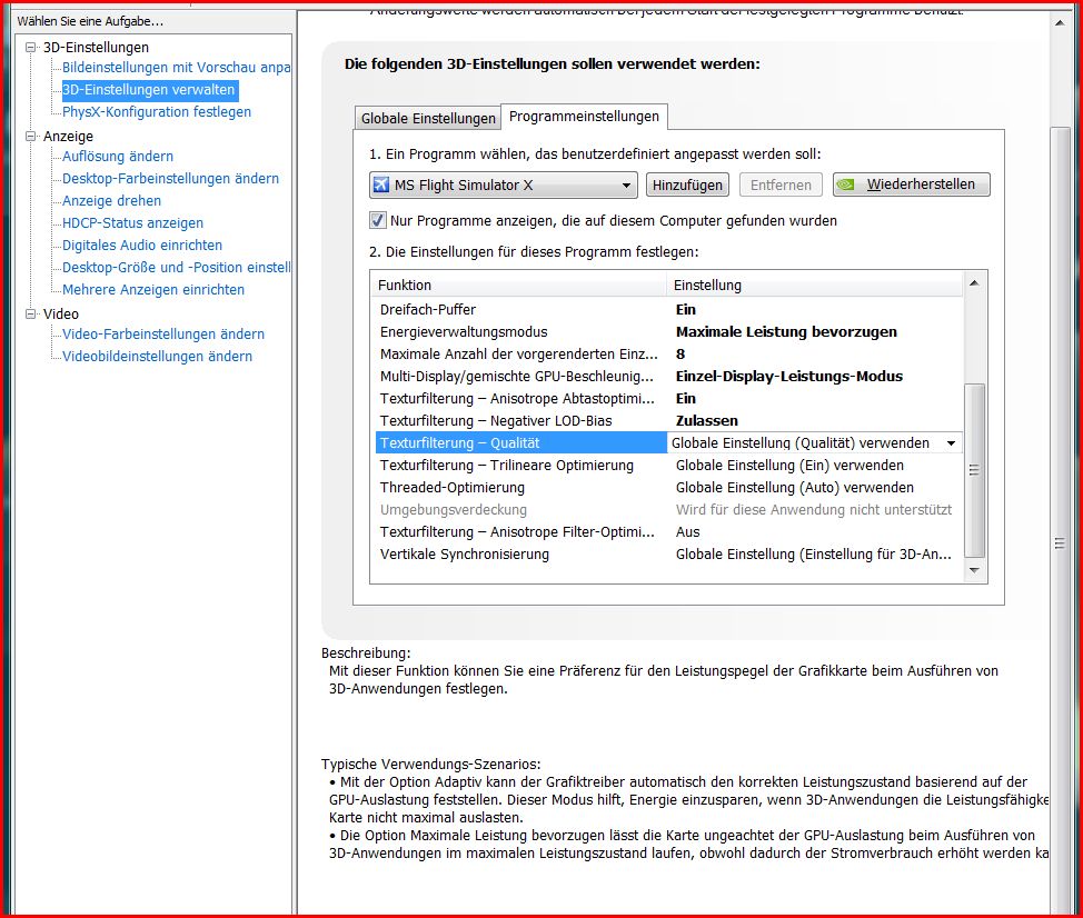

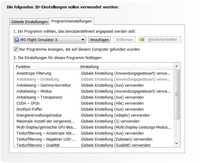

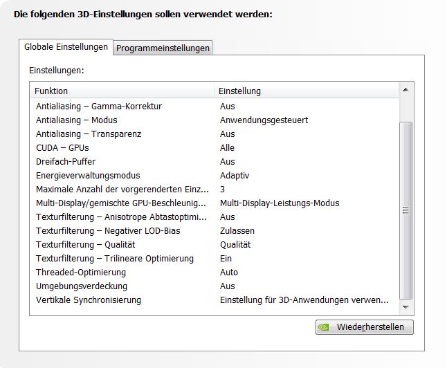

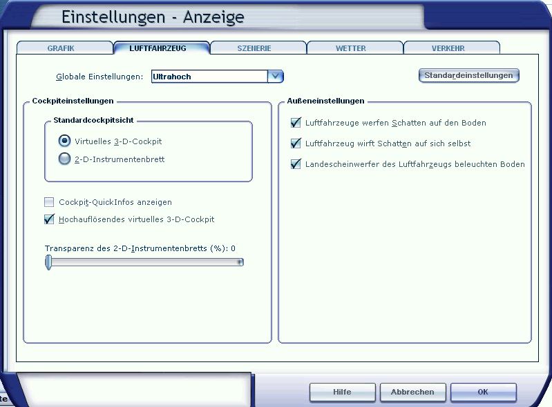

Hier die Einstellungen der nVidia Grafikeinstellungen für FSX, die Einstellungen im FSX und einige Einstellungen in Flusifix.
Bilder 1 bis 4: Einstellungen im nVidia Grafiktreiber.

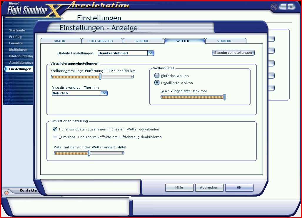

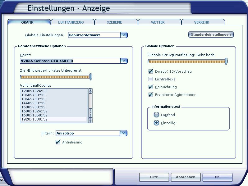

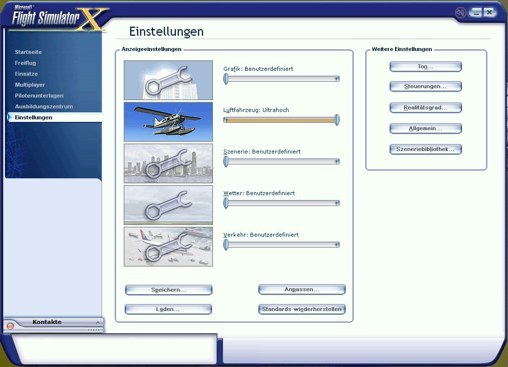

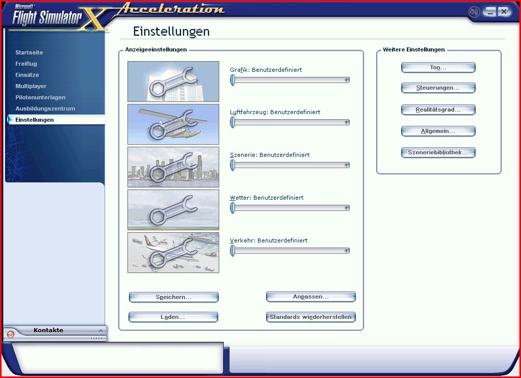

5 Bis 10: Einstellungen im FSX

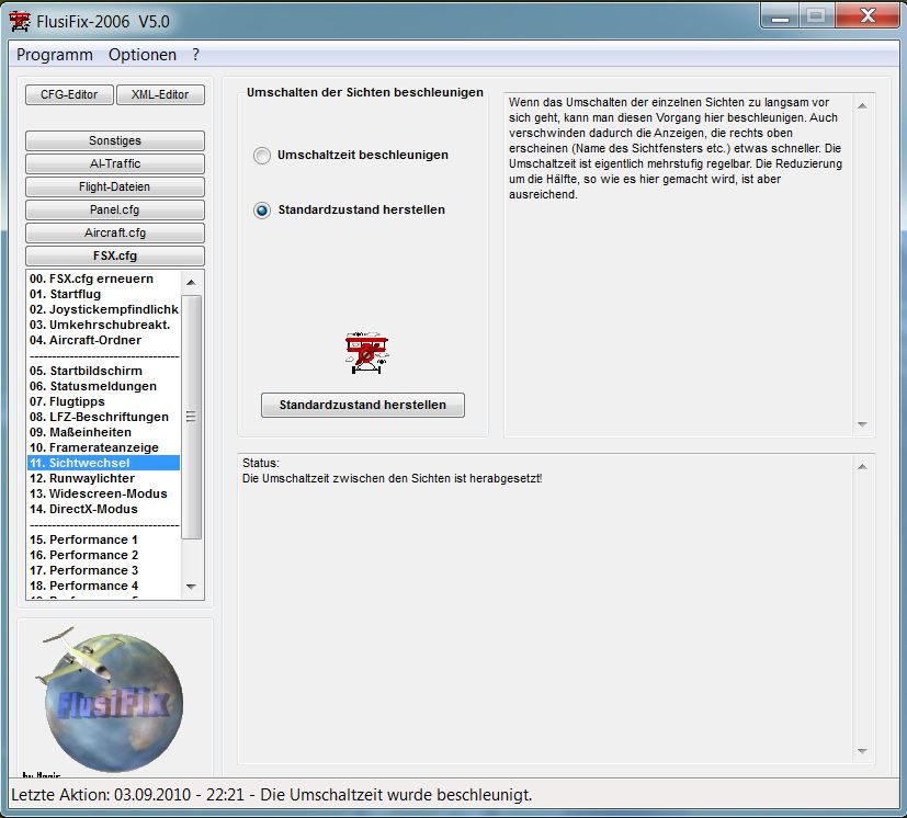

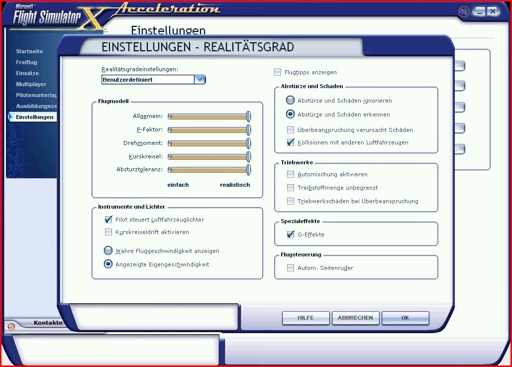

Bild 6: Wiederholrate auf "Unbegrenzt" erhöht den FPS-Wert um ca. 10. Allerdings wird dadurch das System immer stark belastet. Es gibt noch die Möglichkeit einen externen FPS Limiter zu verwenden (begrenzt ohne den FPS-Wert zu verschlechtern) der funktioniert auf meinem System leider nicht. Das hängt möglicherweise mit DX10 zusammen.

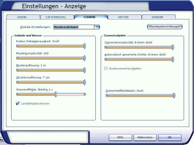

Bild 8: Einstellungen im Bereich Szenerie. Der Schieber für Wassereffekte steht in der minimalen Anforderung für die Wassereinstellungen in REX. Bei höherer Einstellung gehen die FPS stark zurück. Mit REX sieht die Wasserdarstellung jedoch sehr gut aus. Ohne REX könnte man, für mehr Leistung, hier noch etwas zurückstellen.
Bodenszenerieschatten sind ausgeschaltet, da es mit DX10 zu unangenehmen Flackern der Schatten-Texturen an Gebäuden kommt.
Bild 9: Diese Einstellungen sind nur aktiv wenn ich ohne "FSrealWX" fliege, sonst werden diese Einstellungen nicht benutzt. Egal wovon das Wetter erzeugt wird, die Wolken- und Himmelsdarstellung sind bei mir immer die REX-Texturen.

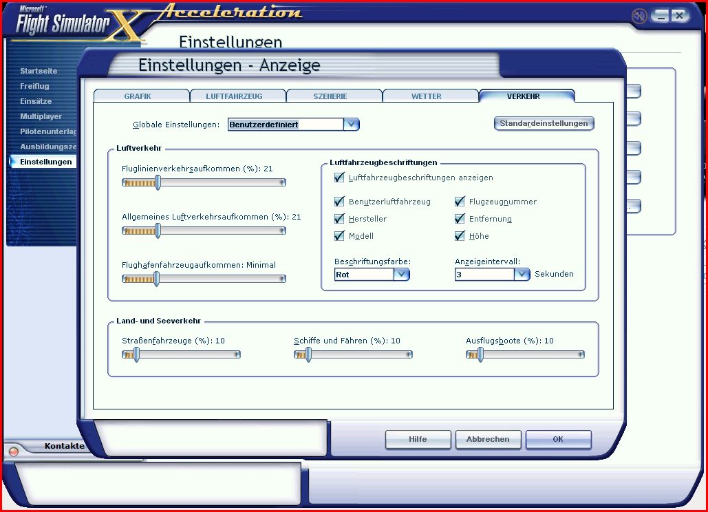

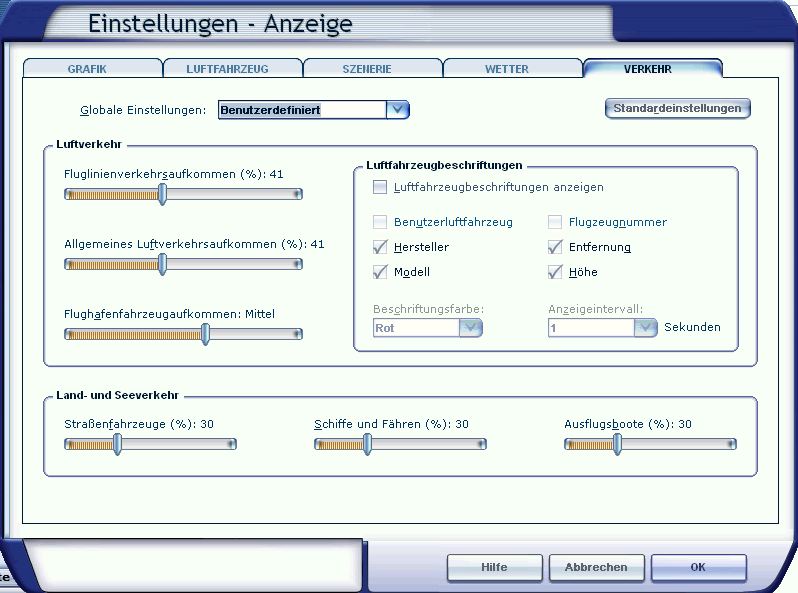

Bild 10: Im Bereich Verkehr kann man die Ausgabegeschwindigkeit wesentlich beeinflussen. Allein Land- und Seeverkehr alle um 10% herunter bringt um 5 FPS. Ebenso das Flughafenverkehrsaufkommen beeinflusst stark die FPS-Ausgabe wenn man sich auf großen Flughäfen rollt.

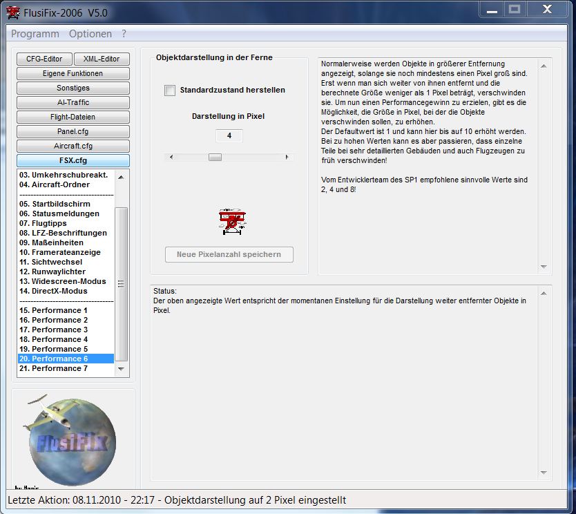

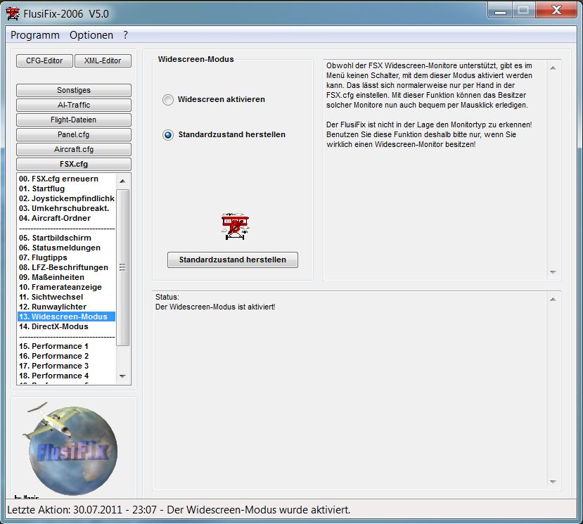

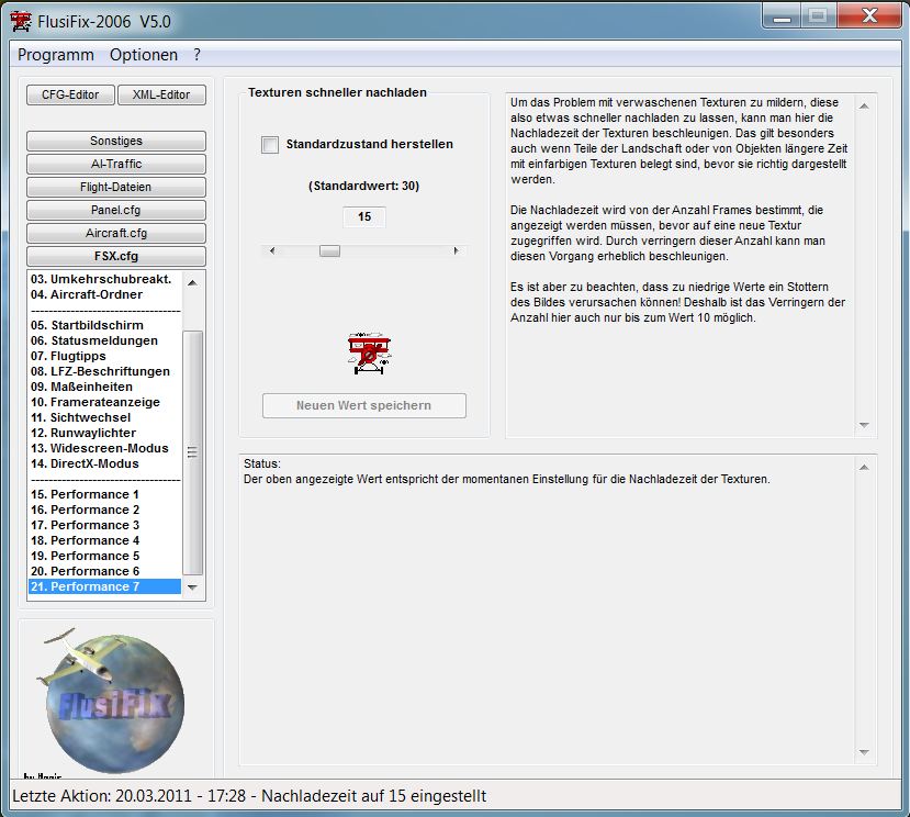

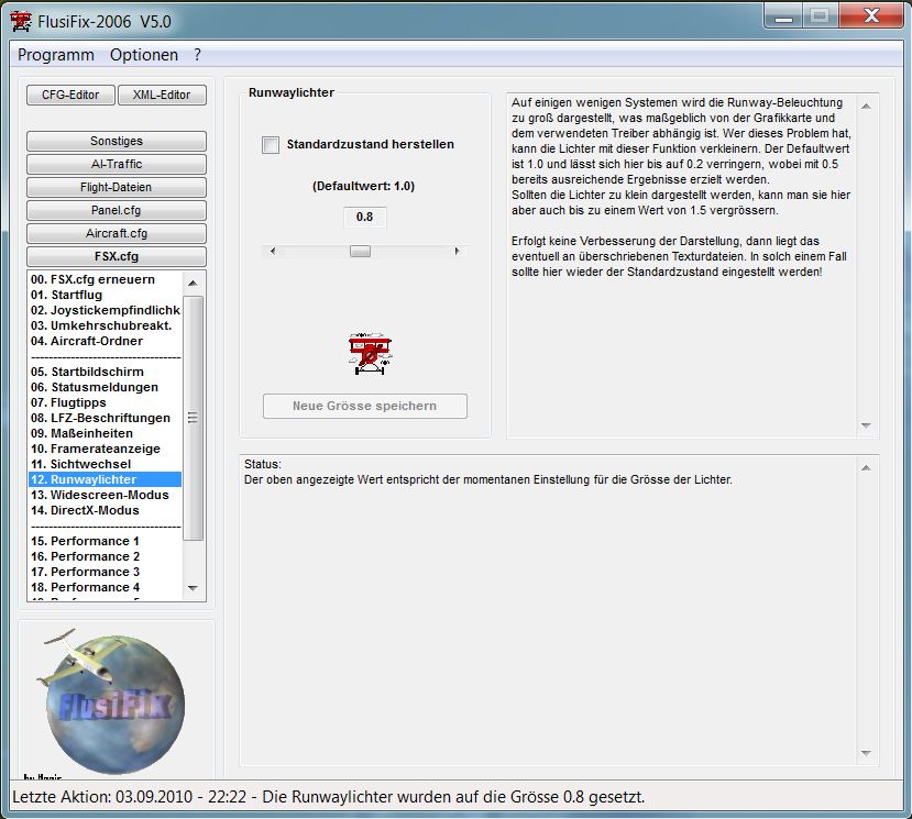

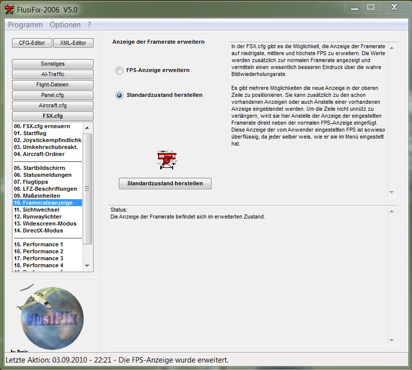

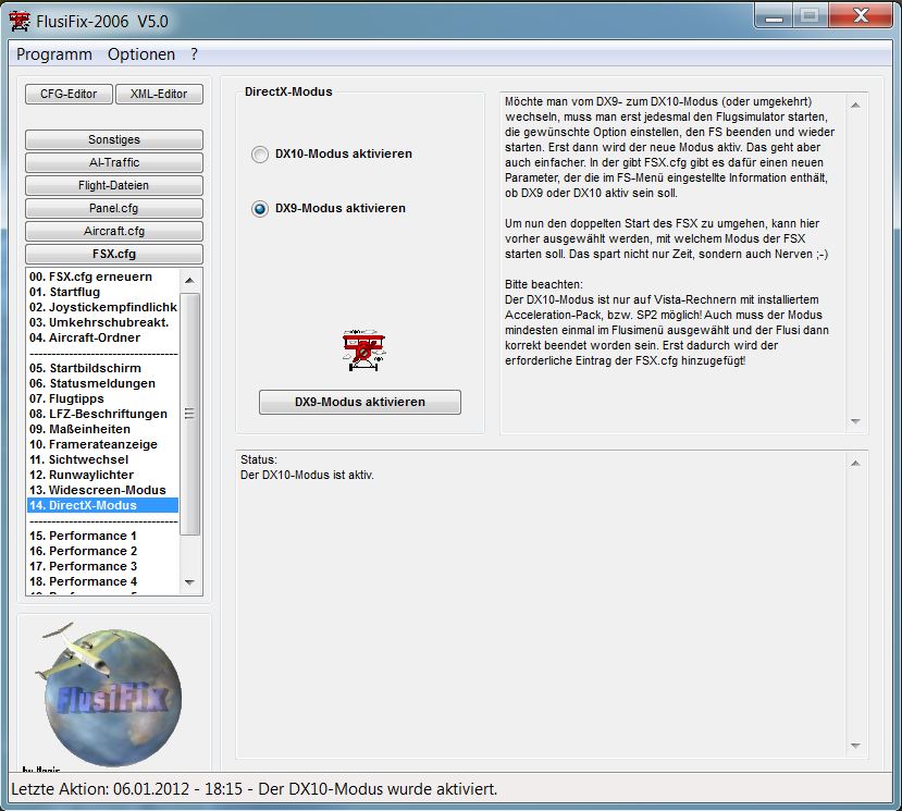

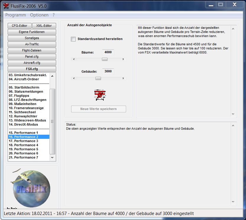

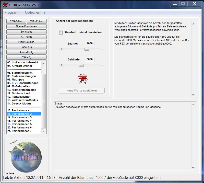

Die Bilder 11 bis 20 Zeigen meine Einstellungen in Flusifix
Bilder 11 bis 15 zeigen einige der vielen Justiermöglichkeiten. Es gibt noch viele Andere, die man selbst erkunden kann.
Besonders interessant sind die Punkte 16, 17 und 19 bis 21
Bild 16: Hier kann die Anzahl der Bäume und Gebäude fein eingestellt werden. Wenn man bedenkt, dass jedes dieser Objekte ein immer neu zu berechnendes 3D-Objekt ist, wird klar, dass man hier Rechenleistung sparen kann.

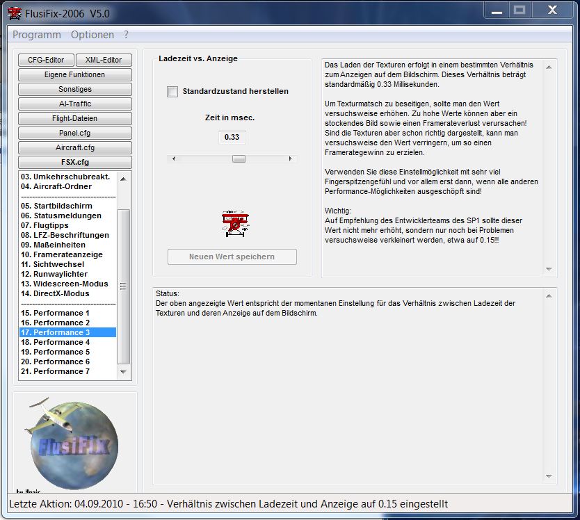

Bild 17: Hier kann man das Laden der Texturen, je nach Bedarf, beeinflussen.

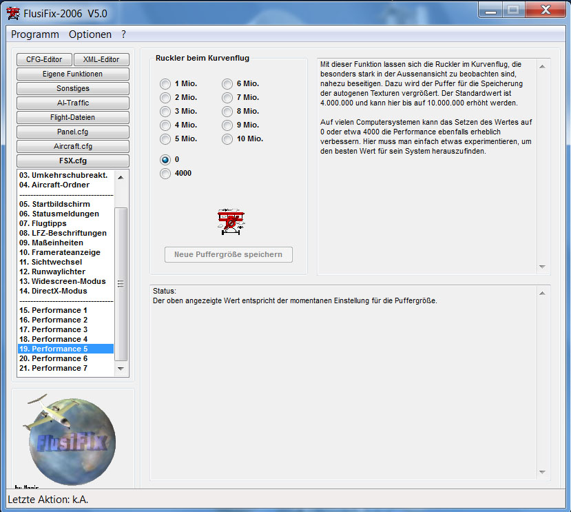

Bild 18: Dieser Eintrag, wenn auf 0 gesetzt, fügt in der Datei "FSX.CFG" im Bereich [BufferPools] "PoolSize=0" ein oder setzt ihn auf den gekennzeichneten Wert. Bei mir hat sich der Wert 0 am besten bewährt. Neben dem nicht mehr wahrnehmbaren nachladen der Textur, beim Blick aus dem Seitenfenster oder beim Rundumblick hat sich zudem die Ausgabe in FpS beschleunigt. Allein hierfür lohnt sich schon Flusifix. Jeder muss sich den für sein System passenden Wert suchen.
Bild 19: Diese Einstellung erklärt sich, wie übrigens alle Anderen auch, selbst.
Bild 20: Auch hier kann man das nachladen der Texturen beeinflussen. Bei der Einstellung "15" läuft es bei mir sehr gut. Auch hier ist wieder testen angesagt.
Alle Optionen in Flusifix werden nach dem Betätigen von "Neuen Wert speichern" in die entsprechende CFG übernommen. Sind jedoch leicht durch aktivieren von "Standartzustand herstellen" und "Neuen Wert speichern" zurück zu setzen.

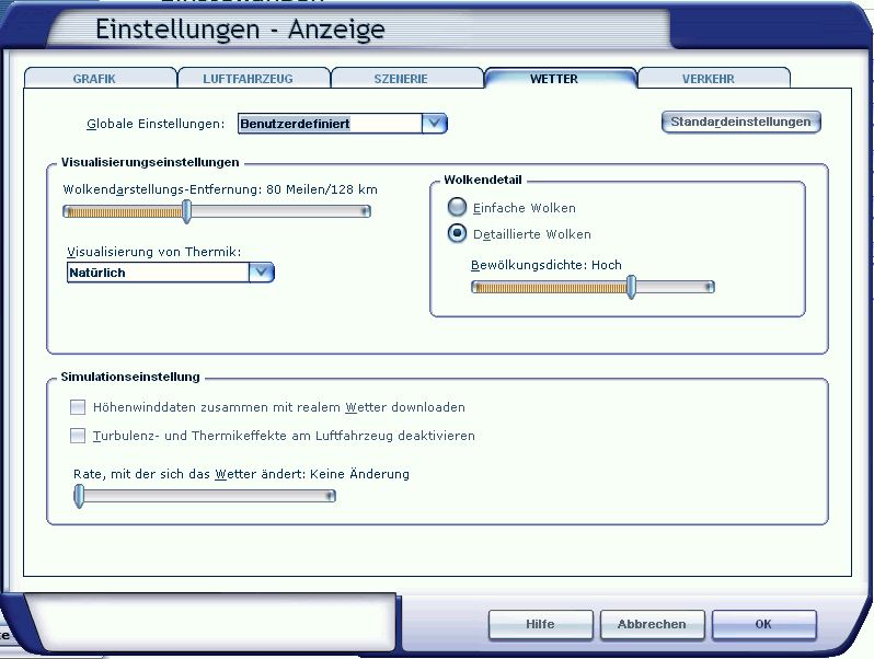

Auch bei diesen Einstellungen und Veränderungen, nach jeder Aktion einen definierten Flug durchführen und dabei die FPS beobachten. Außerdem durch Umschalten oder Schwenken der Ansicht die Grafik beobachten, ob die Texturen schnell genug nachgeladen werden. Ist das nicht der Fall, werden vorübergehend hellblaue Flächen angezeigt. Die FPS-Anzeige wird übrigens mit dem Halten der Shift-Taste und dem zweimaligem Drücken von "z", eingeblendet
