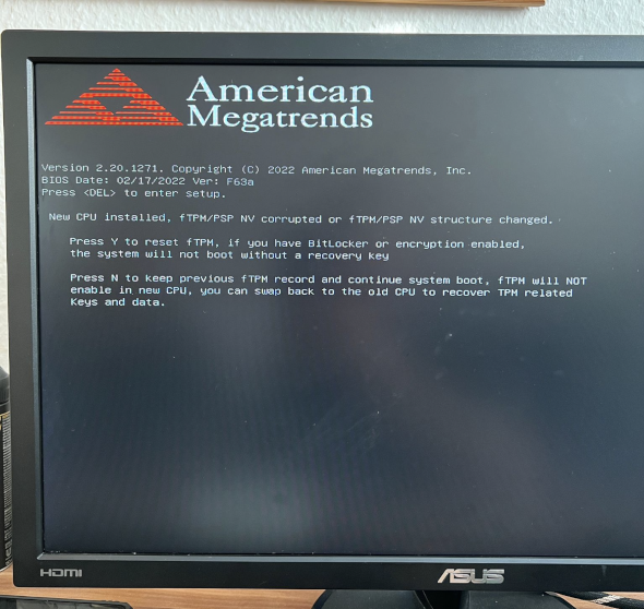

Ein Freund von mir hat für seinen kleinen Bruder einen neuen PC gekauft, damit er kleinere Spiele zocken kann. Nach dem Zusammenbau und dem ersten Start kam ein schwarzer Bildschirm.Da er nicht wusste was er machen sollte ist er zu einen kleinen Computershop gegangen die haben ihn dann das BIOS Update "f63a" aufgespielt. Seitdem startet der PC zwar, doch es kommt immer wieder die im Bild angezeigte Meldung beim PC und man muss immer erst "N" drücken damit es weiter geht. Ich und mein Freund haben aber keine Ahnung warum das so ist.
Ich bin dankbar für jede Hilfe
mit freundlichen Grüßen
Marc
Wir haben mal probiert das BIOS Update 63b aufzuspielen was nicht geholfen hat, sowie TPM im BIOS auf disabled zu stellen. Was auch nicht geholfen hat.

sofern kein bitlocker verwendet wird (bzw. falls doch und ihr den recovery-key habt) einfach "y" drücken. der shop hat das update mit einer älteren cpu gemacht und der wechsel auf den 5600g mit anderem tpm löst diese meldung aus.

Wenn "Y" nicht funktioniert, "Z" drücken.

Perfekt ich danke dir Z gedrückt dann ist er einmal Hoch und runtergefahren, jetzt startet er auch direkt ganz normal.
