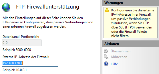

Nächstes Problem: Der FTP-Server ist erreichbar. Passives FTP funktioniert nicht. Filezilla meldet: "Vom Server gesendete Adresse für den Passiv-Modus ist nicht routingfähig. Benutze stattdessen die Serveradresse.". Das ist kein Drama, denn wenn ich alle Ports von 1024-65535 weiterleite auf meinen Server, dann geht alles reibungslos über Aktives FTP. Ich habe aber nicht vor einen Großteil aller Ports offen zu lassen. Ich möchte stattdessen am FTP-Server einen Portbereich angeben (z.B. 60000-60100). Das führt zu dem Problem, dass diese Option dummerweise bei mir auf 0-0 steht und ausgegraut ist. Zudem steht dort auch noch was zum Thema Passives FTP, woraus ich nicht schlau werde. Denn es geht auch nicht wenn ich den Server als Exposed Hosts setze.
Lösung: Im IIS 8.5 euern Server auswählen. Unter "Verwaltung", den "Konfigurations-Editor" auswählen. Dort unter "system.ftpServer/firewallSupport" den "lowDataChannelPort" und "highDataChannelPort" einen gewünschten Portbereich angeben. Diesen Portbereich in der Windows-Firewall für eingehende Verbindungen zulassen und natürlich auch in der Fritzbox auf den Server weiterleiten. Passive Verbindungen sind damit zwar nicht möglich, aber Aktive.
Evt. muss man noch die externe IP der Fritzbox bei den Firewall-Eintellungen der FTP-Site angeben. Ich habe es gemacht, es geht aber glaube ich auch ohne.
