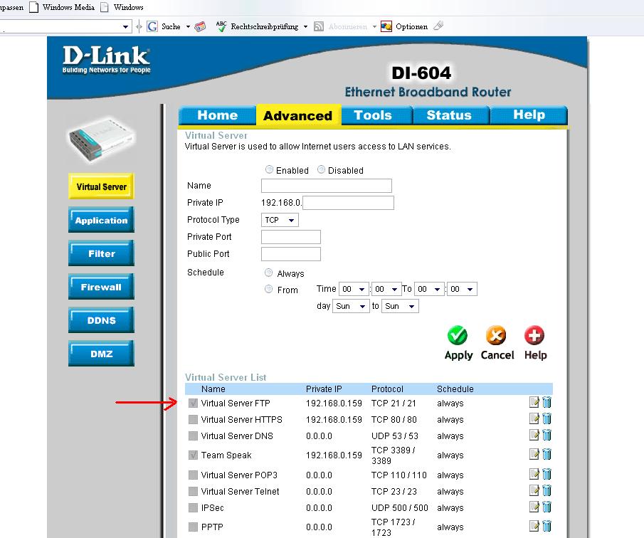

Über welche IP greifen die PCs aus dem Internet auf deinen Router zu? Ich hoffe, über die Internet-IP, nicht über LAN-IP.
Normalerweise reicht es, Port 21(TCP) auf den IP-Adresse des PCs weiterzuleiten, der den FTP-Server darstellt. Kannst du mal bitte einen Screenshot der Konfigurationsseite des Routers, auf dem die Portweiterleitung eingetragen ist, machen?
Ja natürlich geben die dann die internet ip an:
ftp://80.243.39.56
Wenn ich den Server innerhalb vom Netzwerk aufrufe gebe ich auch diese ip ein
(ftp://80.243.39.56)
Meine IP im Netzwerk ist: 192.168.0.159

Schon mal probiert, im internen Netz über die 192.168.0.159 auf den Server zuzugreifen? Wenn das auch nicht geht, scheint eine Firewall auf dem PC den Zugriff abzublocken. Ansonsten nochmal im FTP-Server in den Optionen schauen, welche Ports für den passiven Zugriff eingestellt sind und diese auch weiterleiten.
@BAD: FTP-Server brauchen Port 21/TCP.

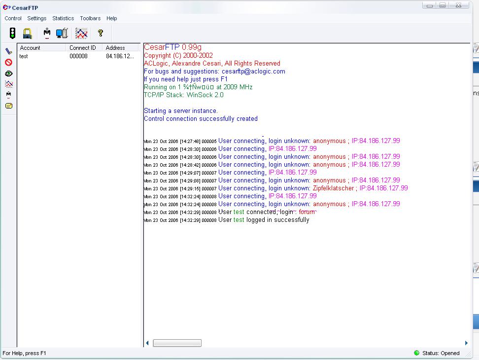

Also ich bekomme zumindest die Aufforderung, Benutzername und Passwort einzugeben, also reagiert der Server auf die Anfrage. Schau mal ins Log, da sollte mein Anmeldeversuch drinstehen.
Hab mal nen test account gemacht:
passwort: forum
@ Zipfelklatscher: Hab ich geguckt , steht alles drin ;-)
Ich kann mich anmelden, aber dann ist Schluss. Hast du die Ports für den passiven Zugriff auch in der Softwarefirewall freigegeben?

Hab mal den screenshot von der LOG mit rangehangen......

Funktioniert soweit, aber ich kann die Datei nicht downloaden. Hast du nur den Port 2048 für den passiven Zugriff weitergeleitet? In den Standardeinstellungen nutzt CesarFTP die Ports 2048 bis 2148.
Das mit dem Download war ich, ich konnte es aber wie gesagt nicht downloaden, er hat zwar den Download angefangen, aber nichts empfangen.
ohhh sorry mein fehler! ich hatte nur port 2048 offen
ich änder das schnell . moment
Nein. Ich kann zwar in das Verzeichnis wechseln, aber die Datei nicht downloaden. Benenne den Ordner mal bitte so um, dass er kein Leerzeichen enthält.
