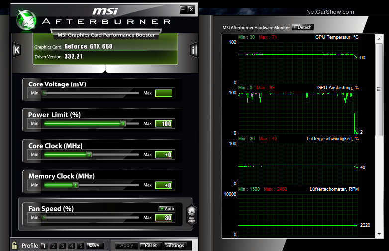

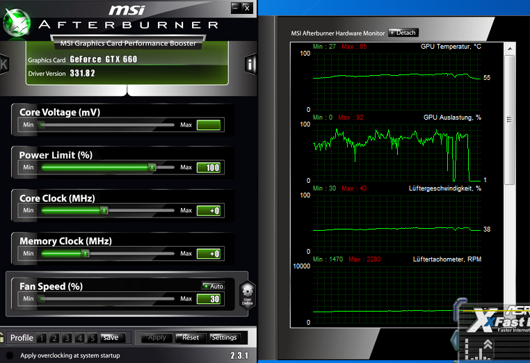

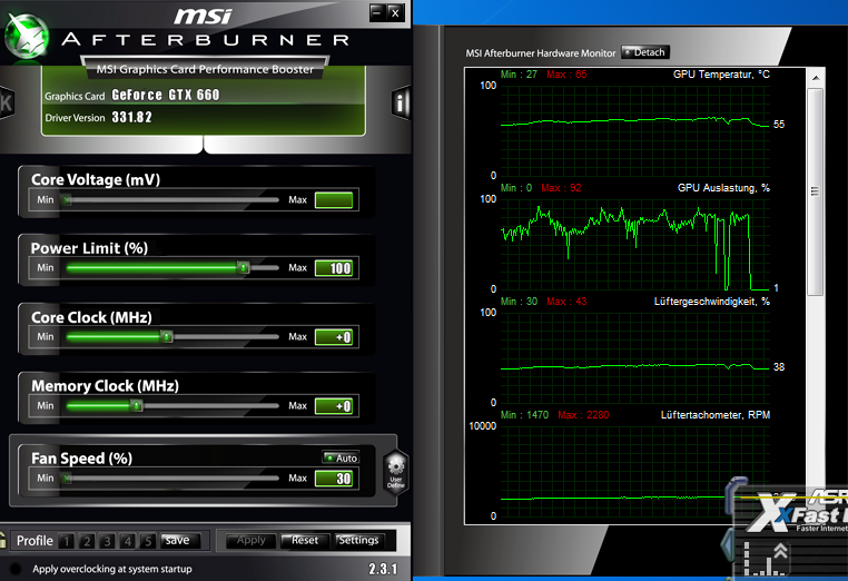

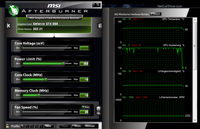

Teste es mal nur so mit dem Aferburner zb :
Grafikkartenlimit :
Prozessorlimmit :
Siehe GPU Auslastung .
Und Rivals ist im vergleich mit Watch Dogs so was von anspruchslos , wie nur irgendwas.

tomtom 333 schrieb:Teste es mal nur so mit dem Aferburner zb :
Grafikkartenlimit :
Prozessorlimmit :
Test hier : https://www.computerbase.de/forum/t...slastung-via-osd-in-spielen-anzeigen.1242131/
