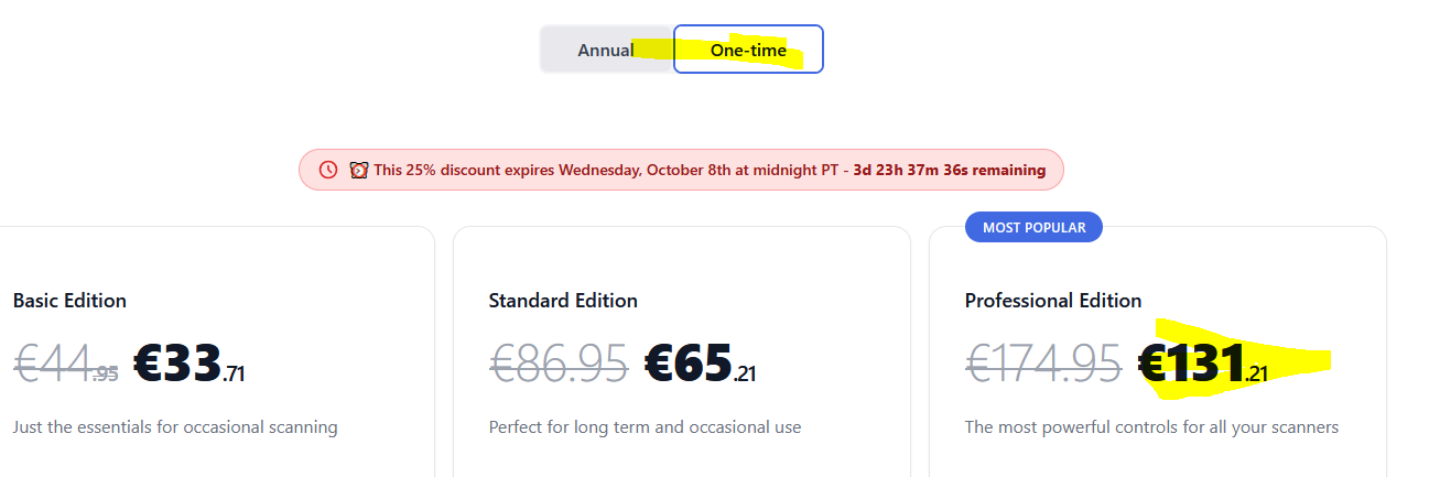

FatManStanding schrieb:
Es gibt eine kostenpflichtige Software VueScan (auch für Linux), die den Scanner unterstützen soll. Die Free-Version blendet aber ein Wasserzeichen ein.
Bitte beschreib das mal genauer - die Demoversion macht was du möchtest oder nicht?
Wenn ja - kaufen?
Aus reinem Interesse ich - habe früher berufliche Scanner/Videograbber
via TWAIN eingebunden - welcher Scanner ist es denn?
Es istist keine Option die Software zu kaufen. Ich habe DSS nur erwähnt ein ich vermutet habe irgendeiner bringt den Hinweis darauf.
Ich wäre gernnin der Lage einfach durch Tastendruck den scanvorgang zu starten. Das geht am Ende auch mit vuescan nicht. Da habe ich vor Jahren mal die Testversion geladen.

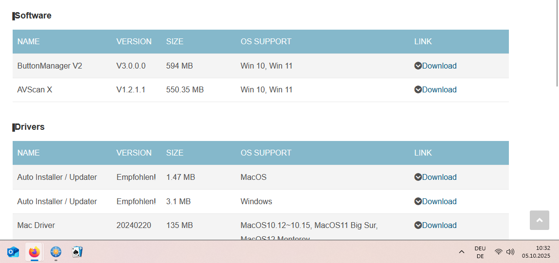

PonJoe58 schrieb:
Welche Windows Treiber hast du denn installiert?
Gibt es keine. Es gibt zu dem Scanner auf der Herstellerseite eine Software (die Scansoftware und Treiber in einem), die nennt sich beim Download "FB2280E_2280EA-h.exe". Eine Versionsnummer steht nicht dabei.
