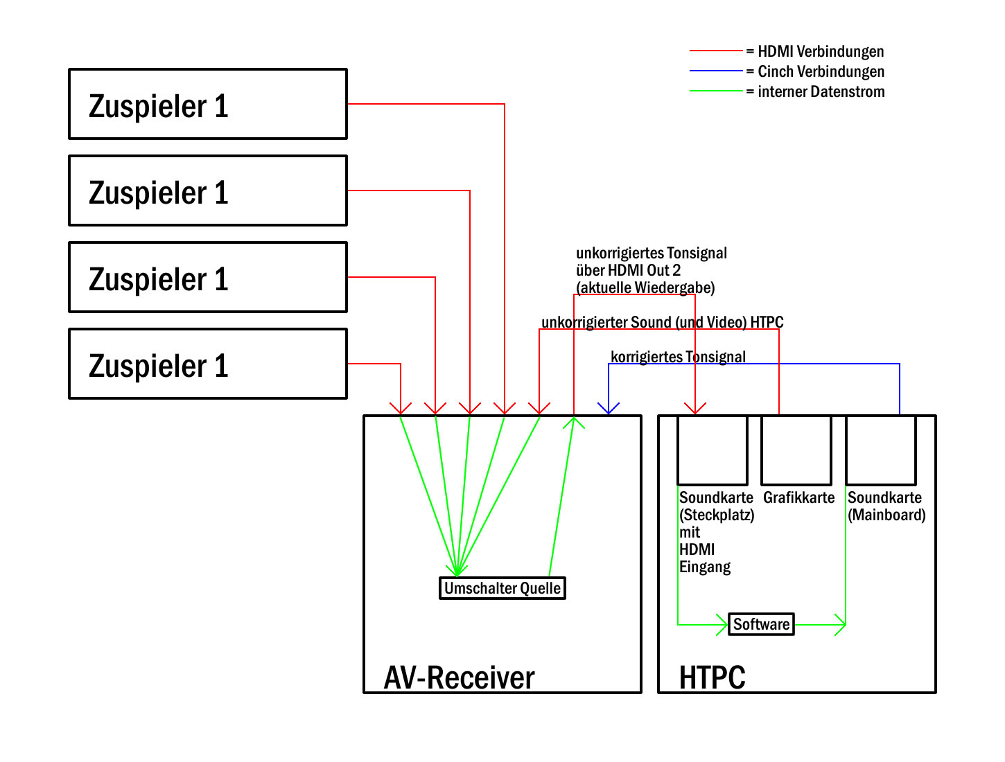

ich möchte in meinem HTPC gerne eine Software laufen lassen, die einen Equalizer simuliert.
Damit möchte ich den Frequenzgang am Hörplatz begradigen, um einen möglichst neutralen Sound zu erhalten.
Dabei sollen Einflüsse durch die Raumakustik und bauartbedingte Welligkeiten der Lautsprecher korrigiert werden.
Als Software würde ich entweder Dirac oder Acourate nutzen.
Unabhängig von der Software wird also das ausgegebene Audiosignal überarbeitet (so wie das auch ein Equalizer machen würde).
Ich habe jetzt ein Problem mit der Verkabelung, weil ich nicht nur über den HTPC Musik höre, sondern noch ein paar andere Geräte am AV-Receiver angeschlossen sind, die auch davon profitieren sollen.
Der HTPC muss also den Sound von allen Quellen entgegennehmen, korrigieren und ausgeben, aber gleichzeitig noch (unabhängig) den eigenen Sound (unkorrigiert) ausgeben.
Da das mit Wörtern niemand kapiert habe ich eine Skizze gemacht:
Meine Frage dazu:
Ist ein HTPC in der Lage:
1. den eigenen Sound (Musik und Filme) über die HDMI Schnittstelle der Grafikkarte auszugeben UND
2. gleichzeitig einen anderen Sound (über HDMI einer Soundkarte - siehe Link unten) entgegenzunehmen, umzurechnen UND
3. über die 7.1 Analogausgänge vom Mainboard wieder auszugeben?
Der Sound, der an der Grafikkarte ausgegeben wird muss also unabhängig vom ausgegebenen Sound an den Mainboardanschlüssen sein.

Warum misst du den AVR nicht ein?! Viel zu umständlich... So fiele u.a. auch der HD-Ton weg, ebenso ist kein Bitstreaming mehr möglich.
Der AVR kann bei weitem nicht so viele Frequenzbänder korrigieren.
Ich hab mal ohne Einmessung gemessen (Messmikro),
dann mit Einmessung, dann mit Dirac + Einmessung und mit Dirac ohne Einmessung.
Mit Dirac ist es wesentlich besser.
Du kannst problemlos mehrere Sounddevices im PC verbauen und den meisten Audio- und Videoplayern kann man auch sagen welches Device sie explizit verwenden sollen. Aber: es gibt keine Soundkarte mit HDMI-Eingang die ein Signal zur Weiterverarbeitung entegenen nehmen kann.
Die HDAV hat den HDMI nur als Bildeingang um dieses mit dem Ton zu mischen.
PS: so einen Aufwand wegen Klang zu treiben und dann analog über den OnBoard rausgehen zu wollen hat aber schon seine belustigenden Momente ;-)
Na so ein Mist.
Eigentlich kommt nur HDMI in Frage. optisch/koaxial geht nicht mit lossless.

ich denke das wird nicht so einfach sein.. der Ton muss wieder irgendwie mit dem Bild synchronisiert werden..
wenn es jetzt nicht nur um Musik geht..
so eine Echtzeitanwendung wird auch nicht ganz ohne sein.. eine entsprechende Latenz wird auf Jeden Fall erzeugt..
ka wie das dann wieder mit dem Bild synchronisiert werden soll..
