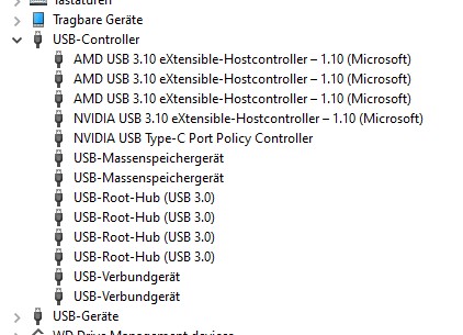

Als Vorüberlegung für das Anschließen externen Daten-HDDs versuche ich mir einen Überblick über meine USB-Anschlüsse zu verschaffen. Dabei ist mir aufgefallen, dass ich die Einträge im Geräte-Manager (Win 10) unter USB-Controller nicht richtig verstehe bzw. nicht zuordnen kann. Gleichzeitig tauchte bei mir die Frage auf, ob meine USB-3.2-Gen-2-Anschlüsse evtl. gar nicht richtig konfiguriert bzw. ob evtl. gar nicht die richtigen Treiber dafür vorhanden sind? Zumindest steht da nichts von USB 3.2. Siehe angehängtes Bild. Oder erliege ich da einer Verwirrung bezüglich der nicht einheitlichen Benennung von USB-Generationen?

Das Mainboard haut auch nur zwei 10 Gbps Ports und einen weiteren bei einem passenden Gehäuse. Ob die jetzt 3.1 Gen 2 oder 3.2 Gen 1 heißen ist völlig egal.
Die Software zeigt da auch nur irgendwas in die Richtung an, denn 3.10 ist irgendwas.
Da ist jedenfalls nix verkehrt.
Das passt schon, der alte Name war USB3.1 Gen2 und wurde in USB3.2 Gen 2 umbenannt.
USB 2.0 war, ist und bleibt USB 2.0.
USB 3.0 (5GBit/s) wurde umbenannt in USB 3.1 Gen 1, heißt aktuell USB 3.2 Gen 1.
USB 3.1 (10GBit/s) wurde umbenannt in USB 3.1 Gen 2, heißt aktuell USB 3.2 Gen 2.
USB 3.2 (20GBit/s) heißt aktuell USB 3.2 Gen 2x2.
Dein Asus Prime X570-Pro hat
5 x USB 3.2 Gen2 (10GBit/s)
6 x USB 3.2 Gen1 (5GBit/s)
4 x USB 2.0
(Wenn man alle externen und internen Anschlüsse zählt.)
"Echtes" USB 3.2 mit 20GBit/s hat dein Mainboard gar nicht.

Alles klar, danke euch allen für die Aufklärung. Hat mir weitergeholfen!
Gehe ich dann richtig in der Annahme, dass sich die Datentransfergeschwindigkeit zwischen meiner internen HDD und einer externen USB3.0-HDD (anschlossen über an einen USB 3.2 Gen 1 oder Gen 2-Anschluss) gar nicht so sehr unterscheidet?
Ich frage, weil ich ziemlich viel Fotobearbeitung mit Adobe Lightroom mache. Die Katalogdatei liegt natürlich auf einre internen SSD. Ob ich die Foto-Roh-Dateien (RAW) dann auf der internen HDD, die natürlich mit der Zeit immer wieder voll wird, oder einer externen HDD habe, macht keinen großen Unterschied, oder?
Wenn deine externe Platte eh nur USB 3 5G kann, ist es komplett egal ob der Host-Port 10G kann.
Drewkev schrieb:
Eine interne Festplatte, sofern über SATA6 angeschlossen, kann gerne mal 500MB/s, das sind um die 40GBit.
Oder was genau meinst du? USB3.0 kann "nur" 5GBit, also 62.5MB/s. Des limitiert dann auch, egal was angeschlossen
Ich glaub du hast dich da verrechnet.
USB 3 5G reicht mit Datenträgern grob bis 500 MB/s. Das reicht für so ziemlich alle einzelnen HDDs mehr als locker.
Nur SSDs (und hauptsächlich NVMe SSDs) werden daran ausgebremst (oder RAID-Verbunde). Aber das gilt bei schnellen SSDs immer noch für 10G USB 3 (~1GB/s) und 20G USB 3.
=> 10G USB 3 reicht für das Allermeiste. Und wenn es so schnell wie möglich sein soll braucht es Thunderbolt oder gleich intern an PCIe angeschlossen.
Wie viel Latenz bei USB UASP-fähigen externen Datenträgern dazu kommt, im vergleich zu direkt per SATA oder NVMe angebunden Datengträgern kann ich nicht wirklich beziffern. Das wird für alles außer lineares Lesen und Schreiben relvanter sein als die maximale Transfergeschwindigkeit. Und meine Samsung 970 Evo erreicht an USB 3 10G DEUTLICH weniger IOPS als eine Intel 660p direkt an PCIe...

SATA-3 entspricht 6GBit/s, also 768MByte/s.
Ja aber mehr als 550MB/s war doch eh nicht drinnen, nicht mal bei SSDs. Oder habe ich das etwa falsch in Erinnerung?
Habe länger gebraucht um den Rest zu tippen, weil ich CrystalDiskMark mal auf meiner USB SSD im Vergleich laufen lassen wollte...
Die Umrechnung ist korrekt, aber du musst noch einen ziemlich großen "Overhead" abziehen,
Übertragungsprotokoll, Fehlerkorrektur uvm., was die effektive bzw. reale Datenübertragungsrate deutlich nach unten zieht.
Beispiel: SATA3 sind 6GBit/s, also rein rechnerisch 768MByte/s. Real sind es aber "nur" ca. 600MByte/s.
Das ist bei USB ähnlich.
