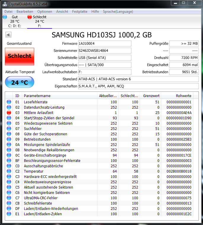

Die Festplatte wird jetzt schon wieder nicht vom Bios erkannt. Gestern war noch alles gut nach dem Firmware Update. Hatte danach auch zwei mal den PC neu gestartet (Komplett aus, kein Reboot), wonach die auch noch angezeigt wurde und ich die sogar benutzt hatte.
Über USB läuft die weiterhin, Bild ist auch angehängt.

Die HDD braucht sehr wahrscheinlich ein FW Update, schau mal auf Madnex Homepage, da solltest Du alles nötige finden und Du brauchst ein Board mit einem SATA 3Gb/s Port um das FW Update dort auszuführen.
Hi Holt, wahrscheinlich hast du es überlesen. FW Update laut TE erledigt.
Was ich mich nur frage warum hat die Platte so Anlaufschwierigkeiten.
Soll er mal eine Verzögerung fürs booten einstellen?
Die 117 CRC Fehler schreibe ich in dem Fall dem Zeitraum vor dem FW Update zu.
Edit:
Oder geht da der Spindelmotor langsam über den Jordan? Immerhin sind es 44618 Fehler in 03
Wenn er den CDI-Screenshot nach dem Firmware-Update erstellt hat, hat das Update nicht funktioniert. Die Platte hat nämlich noch die betroffene Firmware-Version 1AJ100E4 drauf. Die fehlerbereinigte Version lautet 1AJ100E5.
/Edit
woodpeaker schrieb:
Edit:
Das sind keine Fehler, die dort angezeigt werden, sondern die benötigte Zeit zum Anlaufen der Platte in Millisekunden.

ich hatte eh vor heute Abend nochmal wegen dem FW Update zu gucken. Bin gestern einfach davon ausgegangen das es funktioniert hat, da keine Fehlermeldungen auftauchten und die Festplatte anschließend funktionierte bis zum nächsten Morgen.
Wie kann ich im Bios den SATA 6Gb/s Modus deaktivieren?
Oder soll ich einfach für das FW Update die Festplatte über USB dran lassen?
Ob du den SATA-Modus im BIOS/UEFI einstellen kannst, hängt von deinem Board ab (laut Handbuch geht es bei dir nicht). Dass man das einstellen kann, habe ich nur bei älteren Mainboards mit AMD-Chipsatz gesehen. Bei neueren Mainboards mit AMD-Chipsatz und allgemein mit Intel-Chipsatz hat man diese Möglichkeit in der Regel nicht.
Das Update funktioniert nicht über USB, da es unter reinem DOS ausgeführt wird und da fehlt der USB-Treiber. Du musst für das aufspielen des Updates die Platte also an ein älteres System mit SATA-3Gb/s-Controller anschließen.
Soooooo :)
Platte läuft jetzt. Hatte die an einem älteren System angeschlossen und dann nochmal das FW Update gemacht. Laut CDI ist der Zustand der auch wieder gut.
