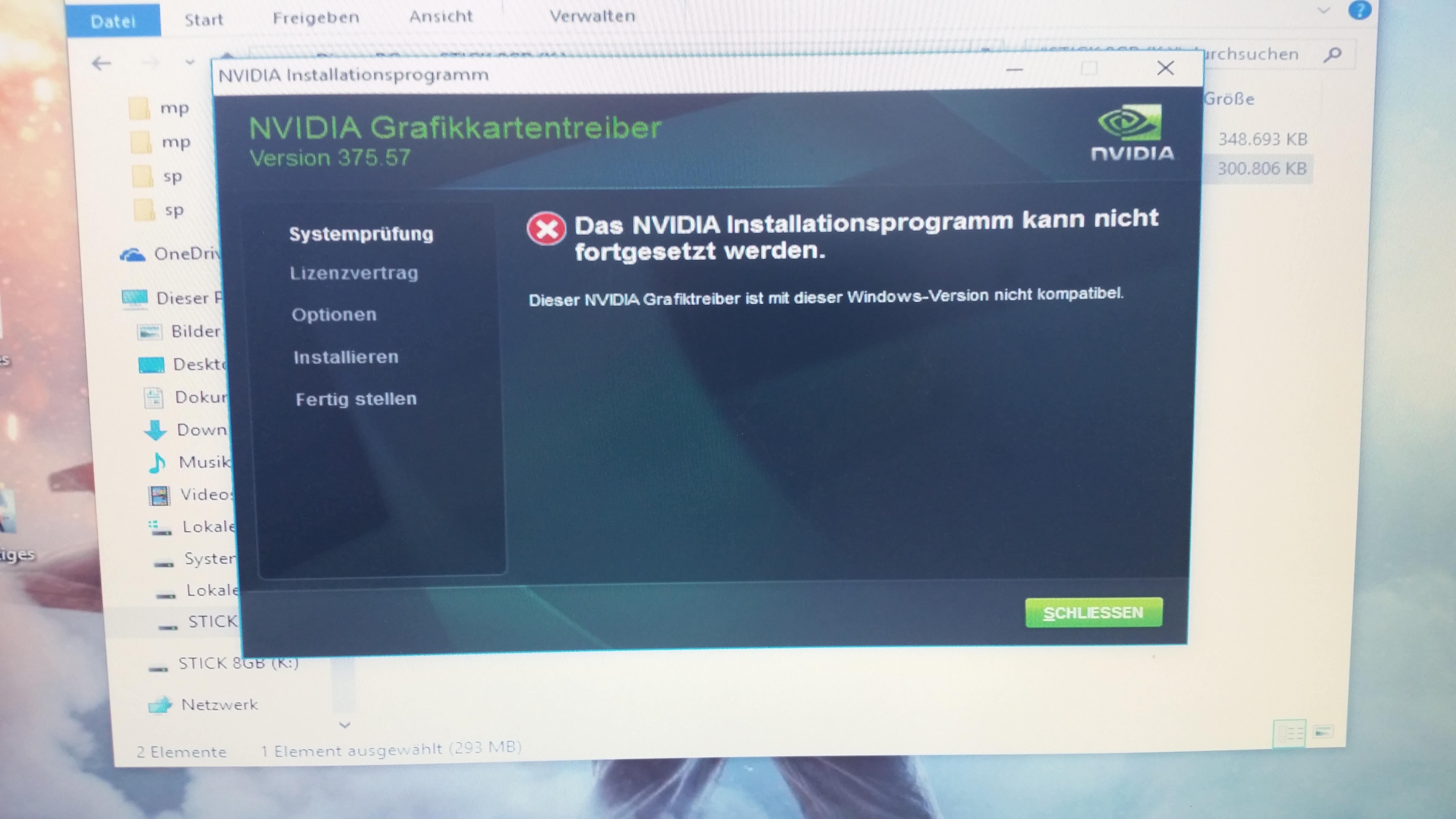

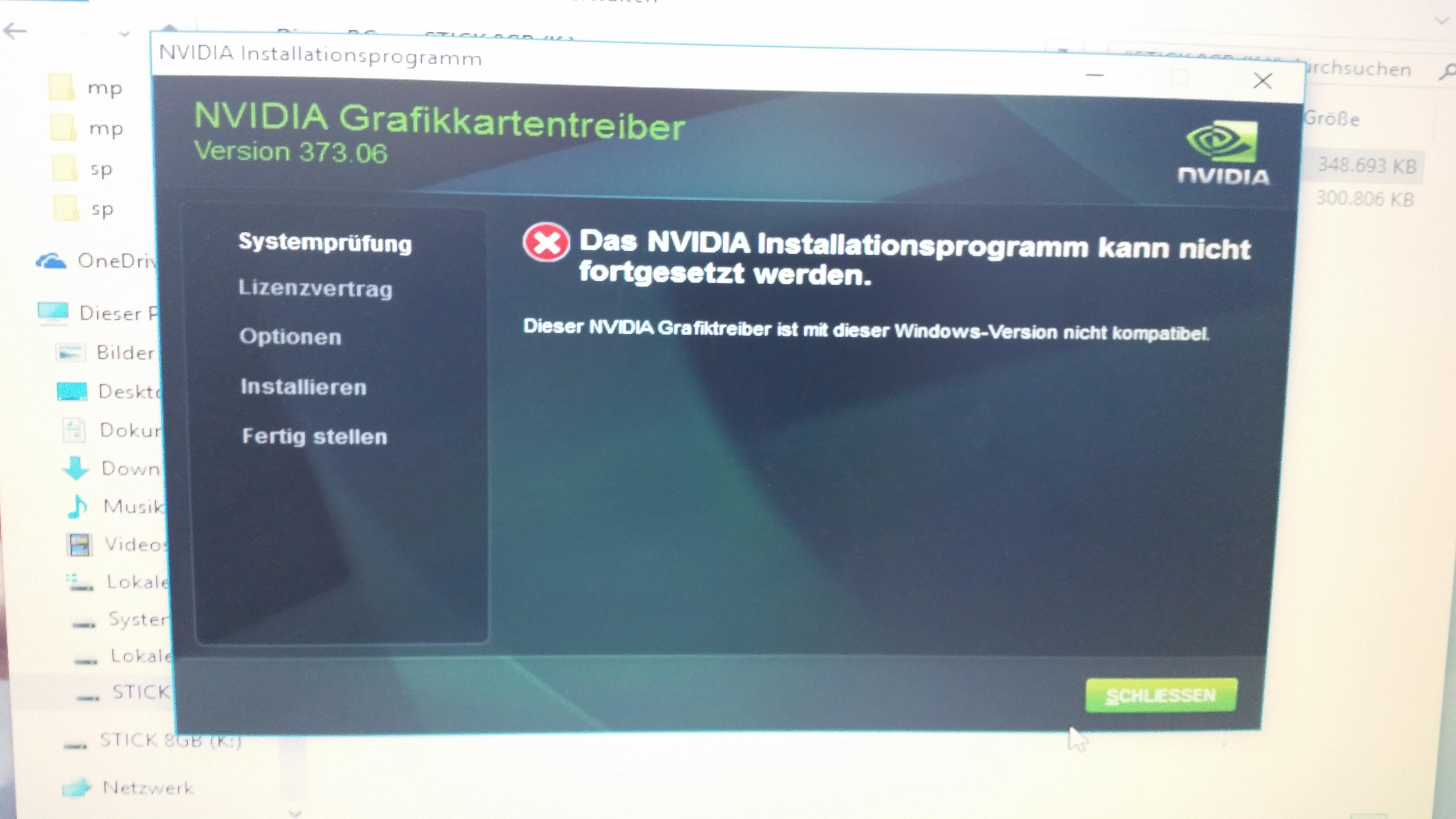

Hi Leute habe grade die 1070 eingebaut den Treiber aufgemacht und dann kam die Meldung:Das NVIDIA Installationsprogramm kann nicht fortgesetzt werden! Dieser NVIDIA Grafiktreiber ist nicht mit dieser Windows Version nicht kompatibel!
Auch der neueste Treiber und der alte (neuer Version 375.57) alter Treiber(373.06) und mein Windows hat die Version mit 64bit un der Treiber auch!
ich verstehe es langsam nicht mehr und wann ist zu erwarten das neue Treiber rauskommen und welche mit diesen System kompatibel ist:

hast du auch den Win10 64bit Treiber genommen? denn für win10 gibt es extra Treiber
anonsten mal Winver in die Suchleiste der Taskleiste eingeben und Enter drücken, welche win10 Version hast du denn genau?
Ja 64bit habe ich genommen trotzdem geht nix so wie im Anhang!
Windows 10 Home Version 10.0 (Build 10240)
Danke für die AW!
Lg
dein problem, du hast eine zu alte Windows 10 Version, du hast die Windows 10 Version von vorigem Jahr August bis November. nach November 2015 kam Version 1511 (Build 10586) und seit Sebtember 2016 gibt es die version 1607 (Build 14393)
du musst erst auf die aktuelle Win10 Version kommen. mit der Windows 10 Version vom August bis November 2015 geht fast kein Treiber oder Programm mehr zu installieren.
entweder mal per windows Update suchen lassen, ob es was gibt, oder das aktuelle Media creation Tool von der microsoft Homepage laden und installieren. https://www.microsoft.com/de-de/software-download/windows10 unten auf Tool laden klicken und das Upgrade durchführen.
alternativ geht auch der Upgrade Asistent von der Seite weiter oben.
danach kannst du auch den Treiber für deine Karte installieren
