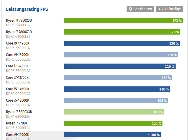

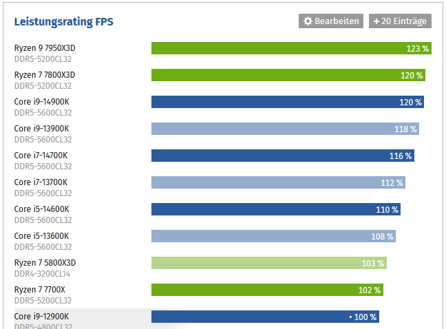

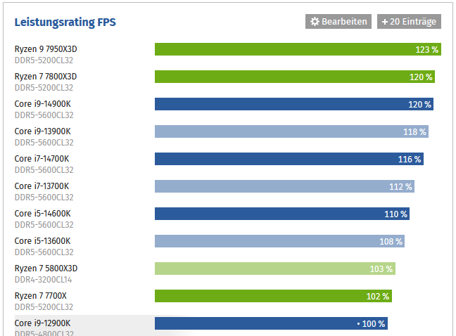

wäre interessant zu wissen, warum Du überhaupt die CPU upgraden willst?
der Leistungsunterschied zwischen 12900K und 14900K ist jetzt nicht so groß

für reines Gaming bzw. höhere FPS wäre eine bessere GPU wahrscheinlich sinnvoller
Kurz gefragt: Gehörst Du wenigstens zu den besten 100 CS2 Spielern der Welt, um auch davon zu profitieren?
Oder anders formuliert: Was hast Du von 300-330 FPS bei Counterstrike?
Das Aufrüsten ist wahrlich sinnlos, gerade wenn Du so langsamen Speicher einsetzen willst.
Das Netzteil wird auch nicht glücklich sein, Du brächtest mit hoher Wahrscheinlichkeit noch ein neues Netzteil.

Dass das Upgraden für 99% der leute sinnlos ist verstehe ich. Ich bin aber Teil der 1% bei denen es nicht genug ist. 😅 Ich will nur wissen ob das alles technisch klappt oder was ich evtl ändern sollte, nicht ob es sich finanziell lohnt🙂
