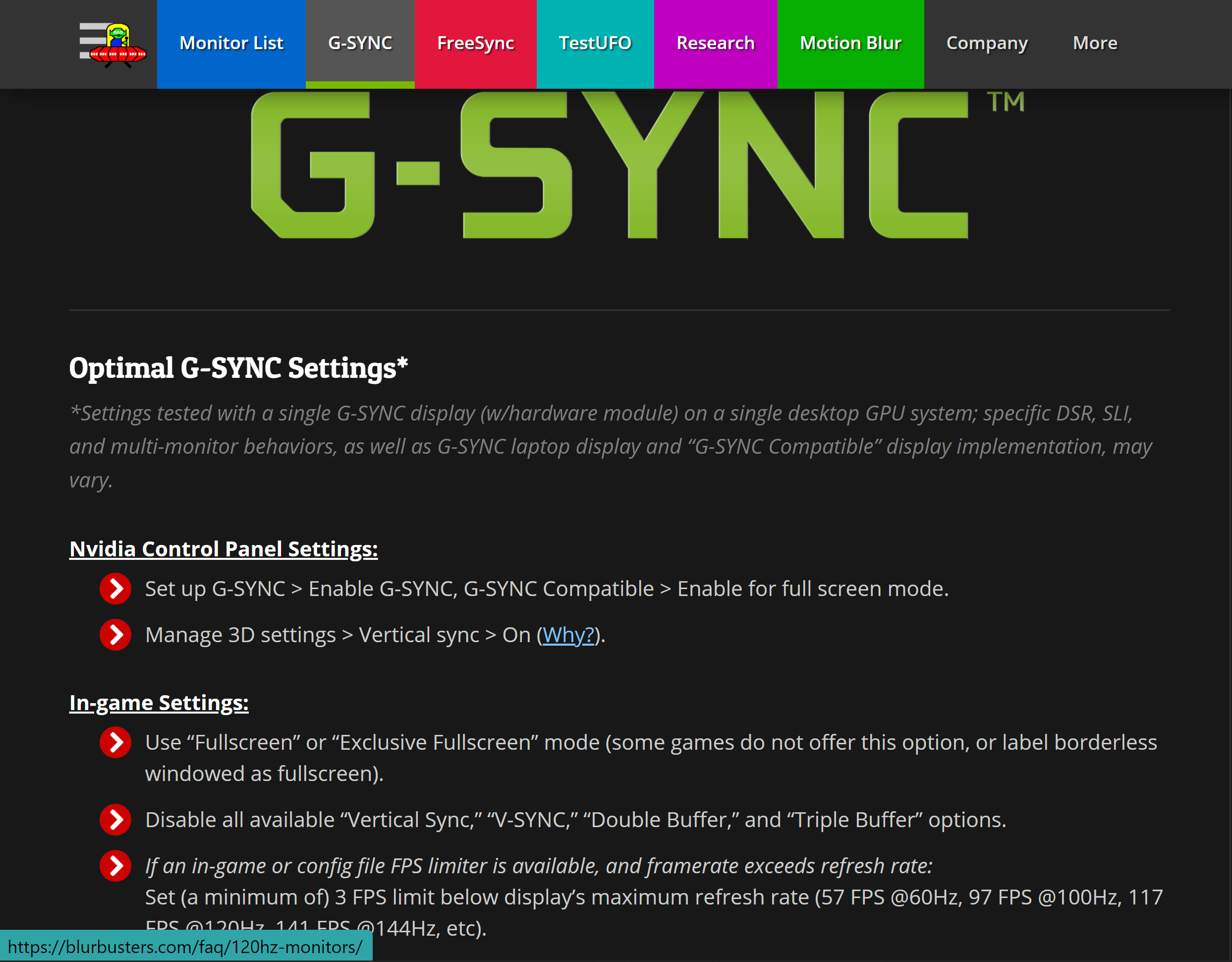

ich würde aber noch Gsync - ON und Vsync im NCP - ON empfehlen und die FPS in game auf 120 FPS cap. Wenn ich Blurbusters richtig verstanden habe, dann habt ihr kein tearing :)!
AMD empfiehlt für "super flüssiges" nicht kompetitives Gameplay Freesync ON und Vsync ON. Sofern du unter 120 FPS bist ist Gsync bei dir aktiv und bei 120 FPS wirkt Vsync als Bremse.
Ohne Vsync hättest du oberhalb 120 FPS wieder Tearing (dagegen wirkt dann Nvidia Fast Sync) oder du hast je nach Spiel einen unnötig höheren Stromverbrauch durch die "überflüssigen" Frames über 120.

---> ja ohne Vsync habe ich beim C2 Tearing
spiele mehr AAA Titel in 4 K :) und in manchen Games zbs. Fortnite schafft meine 3090 in 4k über 120 FPS deswegen muss ich Vsync anschalten @cvzone so wie ich das verstanden habe ...
Genau, das ist bezüglich Bildqualität am besten und erhöht auch nicht die Latenz, so clever ist der Treiber.
Setzt man das Frame Limit als Limiter auf 120 FPS können auch mal 120,1 FPS anliegen, was dann sofort zu Tearing führt. Daher stellt man das Limit dann immer auf 117-119, wenn man Vsync nicht nutzen will.

ich merke aber keinen Unterschied zu Vsync an und Vsync schnell wo liegt da jetzt der Unterschied
"Vsync schnell" ist Vsync um Nvidia Fast Sync erweitert.
Bis 120 Hz ist Vsync aktiv (wird aber durch Gsync unterdrückt, sofern aktiv) und über 120 FPS ist Nvidia Fast Sync aktiv, das soll ebenfalls Tearing minimieren/verhindern, weil Gsync in dem Bereich nicht mehr arbeiten kann.
Je nach Spiel solltest du mit "Vsync schnell" über 120 FPS kommen können, weil die Obergrenze nicht aktiv ist.
mir ist doch was aufgefallen! mit Vsync ein zwackt er ein paar FPS ab denke das meinst du mit der Grenze. Wenn ich Vsync fast auswähle zeigt er mir die vollen 120 FPS an ohne tearing also ist das wohl die bessere Variante?
Sollte eigentlich nicht passieren, aber wer weiß schon, wie sich der Treiber genau verhält.
Wenn "Vsync schnell" ebenfalls bei 120 FPS begrenzt, dann nutz das.

Okay und ingame Framelimiter immer auf 120 richtig ?
Sofern Vsync Fast auf 120 limitiert (sollte es meines Verständnis nach eigentlich nicht tun) dann wäre der ingame Limiter überflüssig, ansonsten ja.
Alternativ nutzt du einfach normales Vsync und bist immer und überall auf jederzeit 120 FPS limitiert. Die 2-3 FPS weniger sind ja dank GSync bezüglich Frame Pacing kein Nachteil.
Bei Vsync ein sind es -5 FPS. Was wäre jetzt die beste Einstellung mit fast sync?
Bei dem Thema scheint es ja echt Verwirrung zu geben , soll man jetzt im NVCP die FPS limitieren zbs -3 oder Ingame mit Fast Sync.
Blicke da nicht mehr durch ...
